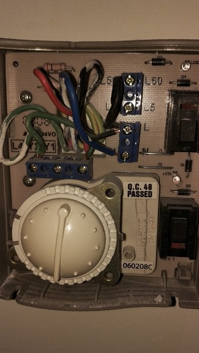

cambo99 Δημοσ. 5 Φεβρουαρίου 2018 Δημοσ. 5 Φεβρουαρίου 2018 Τελικά ήρθε σήμερα ο θερμοστάτης Ecobee4. Τηλεφώνησα σε ηλεκτρολόγο και μου λέει ότι μόνο καυστηρατζής θα μπορέσει να το συνδέσει! Πως τώρα να εξηγήσω σε καυστηρατζή για relay κλπ δεν ξέρω! Ένας απλός ηλεκτρολόγος δηλαδή είναι δύσκολο να κάνει εγκατάσταση θερμοστάτη; Μήπως υπερβάλει λίγο ο συγκεκριμένος;
slk200gr Δημοσ. 5 Φεβρουαρίου 2018 Δημοσ. 5 Φεβρουαρίου 2018 32 λεπτά πριν, cambo99 είπε Τελικά ήρθε σήμερα ο θερμοστάτης Ecobee4. Τηλεφώνησα σε ηλεκτρολόγο και μου λέει ότι μόνο καυστηρατζής θα μπορέσει να το συνδέσει! Πως τώρα να εξηγήσω σε καυστηρατζή για relay κλπ δεν ξέρω! Ένας απλός ηλεκτρολόγος δηλαδή είναι δύσκολο να κάνει εγκατάσταση θερμοστάτη; Μήπως υπερβάλει λίγο ο συγκεκριμένος; εντελος,ηλεκτρολογο θελεις (οχι της παλιας κοπης ομως ) απο ποια πολη εισαι? 1
cambo99 Δημοσ. 5 Φεβρουαρίου 2018 Δημοσ. 5 Φεβρουαρίου 2018 5 minutes ago, slk200gr said: εντελος,ηλεκτρολογο θελεις (οχι της παλιας κοπης ομως ) απο ποια πολη εισαι? Αθήνα ... αναζήτηση άλλου λοιπόν.
slk200gr Δημοσ. 5 Φεβρουαρίου 2018 Δημοσ. 5 Φεβρουαρίου 2018 1 λεπτό πριν, cambo99 είπε Αθήνα ... αναζήτηση άλλου λοιπόν. ναι ετσι θα εκανα,αθηνα δεν μπορω να βοηθησω ,παντως οτεν το κανεις βγαλε καμια φωτο να θαυμασουμε και εμεις

cambo99 Δημοσ. 5 Φεβρουαρίου 2018 Δημοσ. 5 Φεβρουαρίου 2018 Αυτόν τον θερμοστάτη έχω τώρα και δεν βγάζω καμία άκρη . Μεταξύ με έναν ηλεκτρολόγο που μίλησα λέει ότι χρειάζεται πιθανώς μετασχηματιστή από 220v σε 24v ( μέγεθος σαν τον μετασχηματιστή ενός δέκτη! ) ... Δυσκολεύει η εγκατάσταση μου φαίνεται! Αν γνωρίζει κάποιος ας στείλει.
slk200gr Δημοσ. 6 Φεβρουαρίου 2018 Δημοσ. 6 Φεβρουαρίου 2018 8 ώρες πριν, cambo99 είπε Αυτόν τον θερμοστάτη έχω τώρα και δεν βγάζω καμία άκρη . Μεταξύ με έναν ηλεκτρολόγο που μίλησα λέει ότι χρειάζεται πιθανώς μετασχηματιστή από 220v σε 24v ( μέγεθος σαν τον μετασχηματιστή ενός δέκτη! ) ... Δυσκολεύει η εγκατάσταση μου φαίνεται! Αν γνωρίζει κάποιος ας στείλει. στειλε μου και αυτον που αγορασες και τι ακριβως θελουμε να μαθουμε να το στειλω σε εναν φιλο που ασχολειται με αυτα
