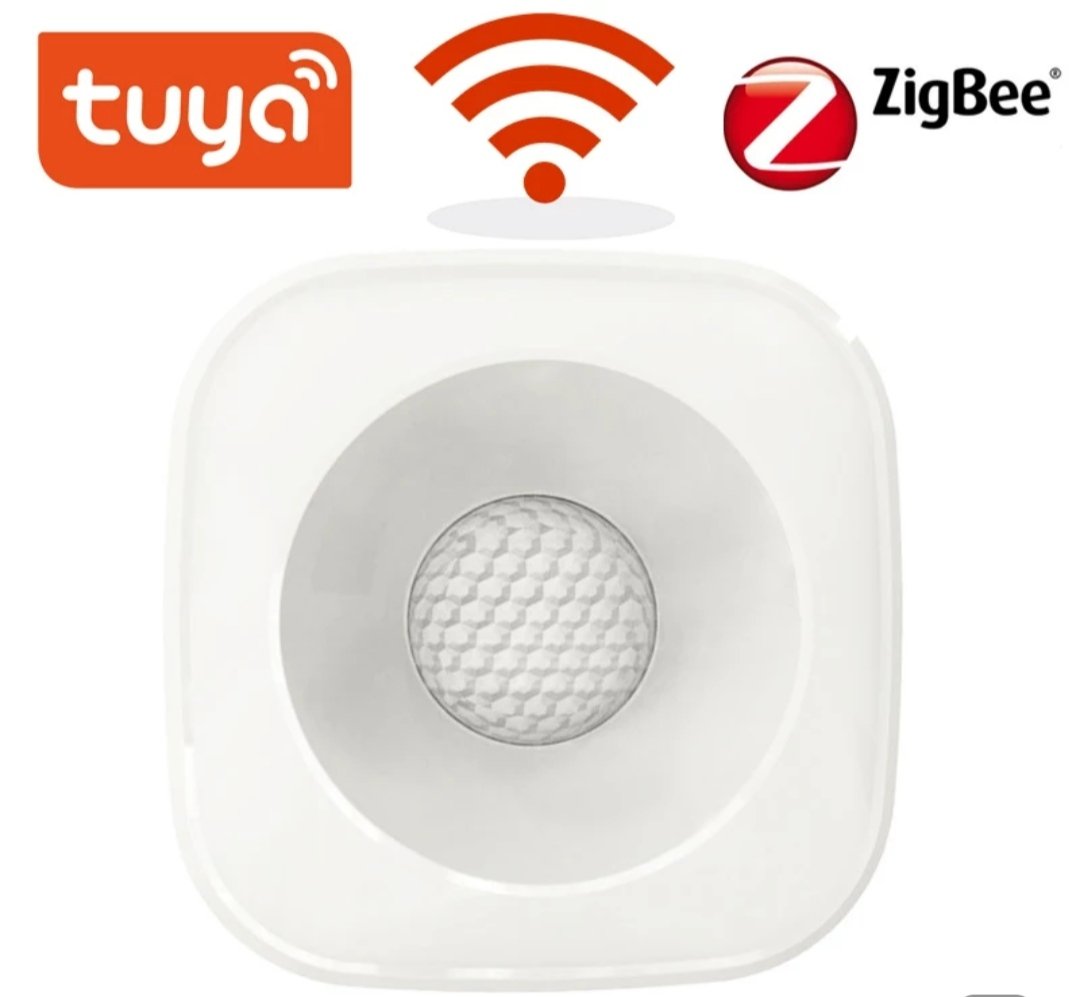

Αν ξέρει κάποιος ψάχνω αισθητήρα κίνησης (προτιμώ zigbee) που να μην ανιχνεύει κίνηση κάθε 1 ή 2 λεπτά αλλά συνεχώς

Αυτοί που είναι τώρα στο εμπόριο νομίζω όλοι έχουν αυτό το μειονέκτημα των 1-2 λέπτων.
Κάπου διάβασα ότι θα βγει αυτός σε λίγο: https://zigbee.blakadder.com/Aqara_RTCGQ13LM.html
Υπάρχει κάπου ένα tutorial που κάποιος hackare έναν κλασσικό aqara motion sensor και τον έκανε να ανταποκρίνεται πιο γρήγορα βραχυκυκλώνοντας κάποιες επαφές (πάντα όμως με κόστος αρκετά μικρότερα διάρκεια στην μπαταρία)

Γι' αυτό το κάνουν, επειδή θα μείνουν από μπαταρία. Έβγαλε και η Shelly το Shelly motion, αλλά σε wi fi. Λένε ότι έχει άμεση ανταπόκριση, αλλά κι αυτό μάλλον θα έχει χαμηλή διάρκεια μπαταρίας λόγω wi-fi (αν και έχουν βάλει νέο chip πολύ χαμηλής κατανάλωσης) και λόγω αμεσότητας.

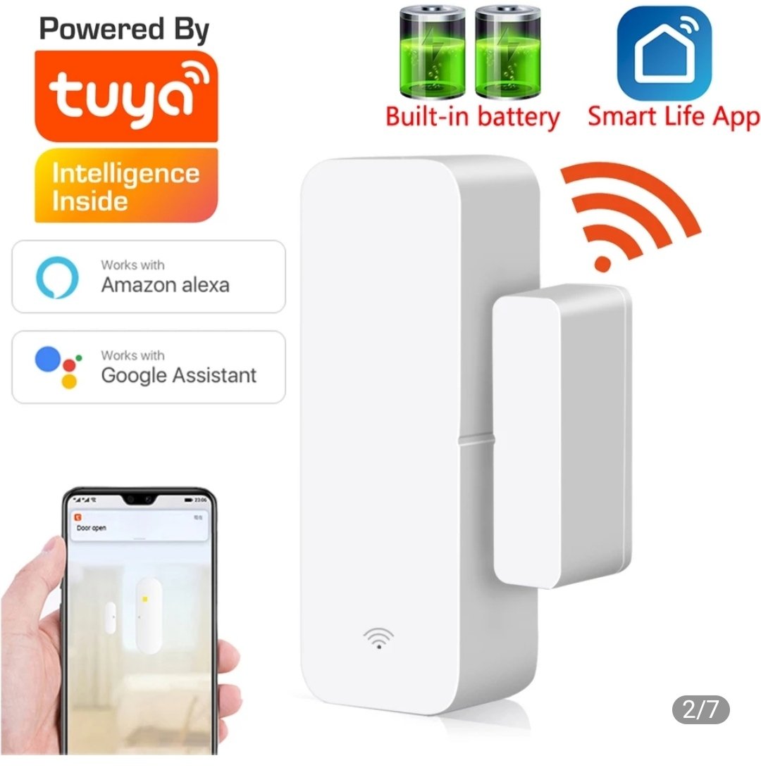

καλησπέρα σας θα ήθελα να σας ρωτήσω οι door sencor πόσα mb καταναλώνουν, θέλω να βάλω στο σπίτι στο χωριό στο οποίο δεν έχω σύνδεση internet κ επίσης θα ήθελα να ξέρω αν μπορώ να τους συνδέσω με google home για να μου έρχεται ειδοποίηση στο κινητό κ στο google mini home
