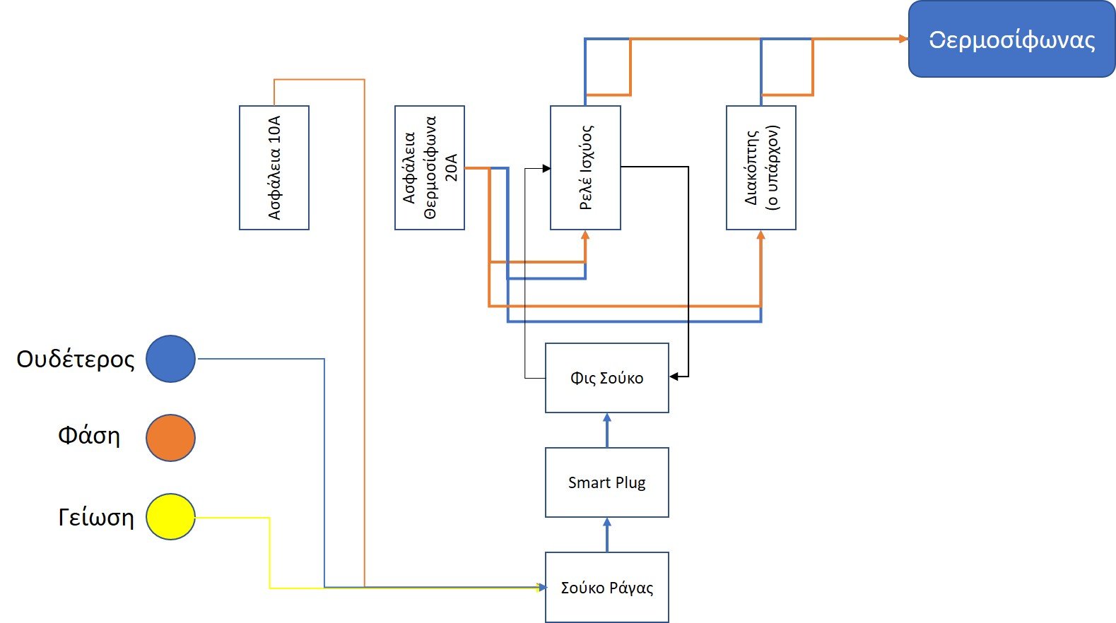

jk Δημοσ. 13 Αυγούστου 2021 Δημοσ. 13 Αυγούστου 2021 (επεξεργασμένο) Γεια σας παιδιά επειδή δεν έχω παρακολούθησει το Topic μπορεί καποιος Να με βοηθήσει για Smart Ρελε για θερμοσίφωνα στο πίνακα τι προτείνεται; Τα Tomzn, Earu, Sohan είναι καλά που βρίσκω από EBay και AliExpress; από Ελλάδα βρίσκω κάτι Ελληνικά πχ Geyer, αλλά αυτές οι εταιρίες δεν βγάζουν στα 40A, αν πάρω αυτό από Yeelight και το συνδέσω στον πίνακα σε υπάρχων διακόπτη θερμοσίφωνα θα κάνει; https://www.skroutz.gr/s/28379859/Yeelight-Relay-module-Yeelight-Smart-Dual-Control-Module.html?utm_source=ios&utm_campaign=skroutz_share Επεξ/σία 13 Αυγούστου 2021 από jk
Moderators Spect~ Δημοσ. 13 Αυγούστου 2021 Moderators Δημοσ. 13 Αυγούστου 2021 14 λεπτά πριν, jk είπε Γεια σας παιδιά επειδή δεν έχω παρακολούθησει το Topic μπορεί καποιος Να με βοηθήσει για Smart Ρελε για θερμοσίφωνα στο πίνακα τι προτείνεται; Τα Tomzn, Earu, Sohan είναι καλά που βρίσκω από EBay και AliExpress; από Ελλάδα βρίσκω κάτι Ελληνικά πχ Geyer, αλλά αυτές οι εταιρίες δεν βγάζουν στα 40A, αν πάρω αυτό από Yeelight και το συνδέσω στον πίνακα σε υπάρχων διακόπτη θερμοσίφωνα θα κάνει; https://www.skroutz.gr/s/28379859/Yeelight-Relay-module-Yeelight-Smart-Dual-Control-Module.html?utm_source=ios&utm_campaign=skroutz_share shelly ή sonoff 16Α με ρελε ισχυος και τελειωσες 1
jk Δημοσ. 13 Αυγούστου 2021 Δημοσ. 13 Αυγούστου 2021 (επεξεργασμένο) 2 ώρες πριν, Spect~ είπε shelly ή sonoff 16Α με ρελε ισχυος και τελειωσες Εννοείς να πάρω μόνο τα switch και να τα συνδέσω σε διακόπτη πάνω που ήδη υπάρχει; Ποια μοντέλα από αυτές τις μάρκες προτείνεις γιατί βλέπω η Shelly βγάζει διαφορά, ο διακόπτης τις Yeelight που πόσταρε δεν κάνει; Γιατί με ενδιαφέρει είναι όλο το οικοσύστημα μου Xiaomi, ευχαριστώ για την απάντηση. Επεξ/σία 13 Αυγούστου 2021 από jk
NikosKallithea Δημοσ. 13 Αυγούστου 2021 Δημοσ. 13 Αυγούστου 2021 3 λεπτά πριν, jk είπε Εννοείς να πάρω μόνο τα switch και να τα συνδέσω σε διακόπτη πάνω που ήδη υπάρχει; Ποια μοντέλα από αυτές τις μάρκες προτείνεις γιατί βλέπω η Shelly βγάζει διαφορά, ο διακόπτης τις Yeelight που πόσταρε δεν κάνει; Γιατί με ενδιαφέρει είναι όλο το οικοσύστημα μου Xiaomi, ευχαριστώ για την απάντηση. Τωρα δεν υπαρχει στον πίνακα σου ρελε ισχύος, πρέπει να τον προσθέσεις. Τετοιες δουλεις μόνο από ηλεκτρολόγο. Ενας 25Α ειναι αυτό που θέλεις https://www.kafkas.gr/ilektrologiko-yliko/iliko-ragas/cheirismos/rele-ragas/
Moderators Spect~ Δημοσ. 13 Αυγούστου 2021 Moderators Δημοσ. 13 Αυγούστου 2021 4 λεπτά πριν, jk είπε Εννοείς να πάρω μόνο τα switch και να τα συνδέσω σε διακόπτη πάνω που ήδη υπάρχει; Ποια μοντέλα από αυτές τις μάρκες προτείνεις γιατί βλέπω η Shelly βγάζει διαφορά, ο διακόπτης τις Yeelight που πόσταρε δεν κάνει; Γιατί με ενδιαφέρει είναι όλο το οικοσύστημα μου Xiaomi, ευχαριστώ για την απάντηση. https://www.skroutz.gr/s/21548211/Sonoff-Basic-Λευκό.html Παιρνεις ενα τετοιο και ενα τετοιο https://www.skroutz.gr/c/4107/rele-ragas/f/1084381/ischyos.html Οταν αναβει το Sonoff ενεργοποιει το ρελε ισχυος και αναβει το θερμοσιφωνο. Για αυτο που ρωτας νομίζω πως κανει αλλα δεν βαζω το χερι μου στη φωτια. Εννοειται οτι θα και παλι μιλαμε για το σεταπ που σου περιεγραψα αλλα αντι σονοφφ θα βαλεις το αλλο
jk Δημοσ. 13 Αυγούστου 2021 Δημοσ. 13 Αυγούστου 2021 1 ώρα πριν, NikosKallithea είπε Τωρα δεν υπαρχει στον πίνακα σου ρελε ισχύος, πρέπει να τον προσθέσεις. Τετοιες δουλεις μόνο από ηλεκτρολόγο. Ενας 25Α ειναι αυτό που θέλεις https://www.kafkas.gr/ilektrologiko-yliko/iliko-ragas/cheirismos/rele-ragas/ Εννοείτε πως δεν θα κάνω μόνος μου την εγκατάσταση, ηλεκτρολόγος θα την κάνει. 1 ώρα πριν, Spect~ είπε https://www.skroutz.gr/s/21548211/Sonoff-Basic-Λευκό.html Παιρνεις ενα τετοιο και ενα τετοιο https://www.skroutz.gr/c/4107/rele-ragas/f/1084381/ischyos.html Οταν αναβει το Sonoff ενεργοποιει το ρελε ισχυος και αναβει το θερμοσιφωνο. Για αυτο που ρωτας νομίζω πως κανει αλλα δεν βαζω το χερι μου στη φωτια. Εννοειται οτι θα και παλι μιλαμε για το σεταπ που σου περιεγραψα αλλα αντι σονοφφ θα βαλεις το αλλο Οκ κατάλαβα, σας ευχαριστώ παιδιά για τις απαντήσεις σας ήταν κατατοπιστικές, να στε καλά Να κάνω μια τελευταία ερώτηση, αν ανοίξω από απόσταση τον Θερμοσίφωνα και τον ρυθμίσω να κλείσει σε 20 λεπτά, θα κλείσει αν σε εκείνο το διάστημα από την στιγμή που τον ρυθμίσω αν πέσει το internet σπίτι με αυτές τις συσκευές?

giostau Δημοσ. 27 Αυγούστου 2021 Δημοσ. 27 Αυγούστου 2021 (επεξεργασμένο) Καλησπερα σε όλους, θέλω να ρωτήσω όσους χρησιμοποιούν Shelly: πώς τα χωράτε πίσω απ' τους διακόπτες; Έχω αρχίσει να βάζω μερικά, αλλά είναι απίστευτα στριμωγμένα! Τα 2.5 που πήρα για τα πατζούρια, κάπως τα πιέζω και μπαίνουν (ελπίζω να μην ανεβάσουν πολύ θερμοκρασία και πάρουμε καμιά φωτία....) Έχω πάρει και μερικά 1PM για τα φώτα, αλλά δεν τα βλέπω να χωράνε με τίποτα! Έχει βρει κανείς κάποιο κόλπο/πατέντα; Για τον @jk με τον θωρμοσύφωνο, δες το παρακάτω σχήμα για τη συνδεσμολογία (με ηλεκτρολόγο πάντα) Το κάτω κομμάτι (σούκο ράγας - smart plug - φις σούκο) μπορεί να αντικατασταθεί από shelly ή sonoff ή όποιο άλλο διακόπτη επιλέξεις. Απλά πρόσεξε πολύ ότι το smart-anything θα ελέγχει το ρελέ ισχύος και όχι απευθείας το θερμοσύφωνο! Επίσης κράτα παράλληλα τον υπάρχον διακόπτη να υπάρχει. Τέλος, σε σχέση με το αν θα σβήσει ο θερμοσύφωνας αν πέσει το internet, νομίζω έχει να κάνει με το ποιος κάνει τον αυτοματισμό. Αν είναι πάνω στο smart-device ή σε κάποιο hub εντός του τοπικού δικτύου (πχ. home assistant) τότε θα παίξει. Αν τον κάνει το κινητό, τότε μάλλον όχι. Επεξ/σία 27 Αυγούστου 2021 από giostau εικόνα
