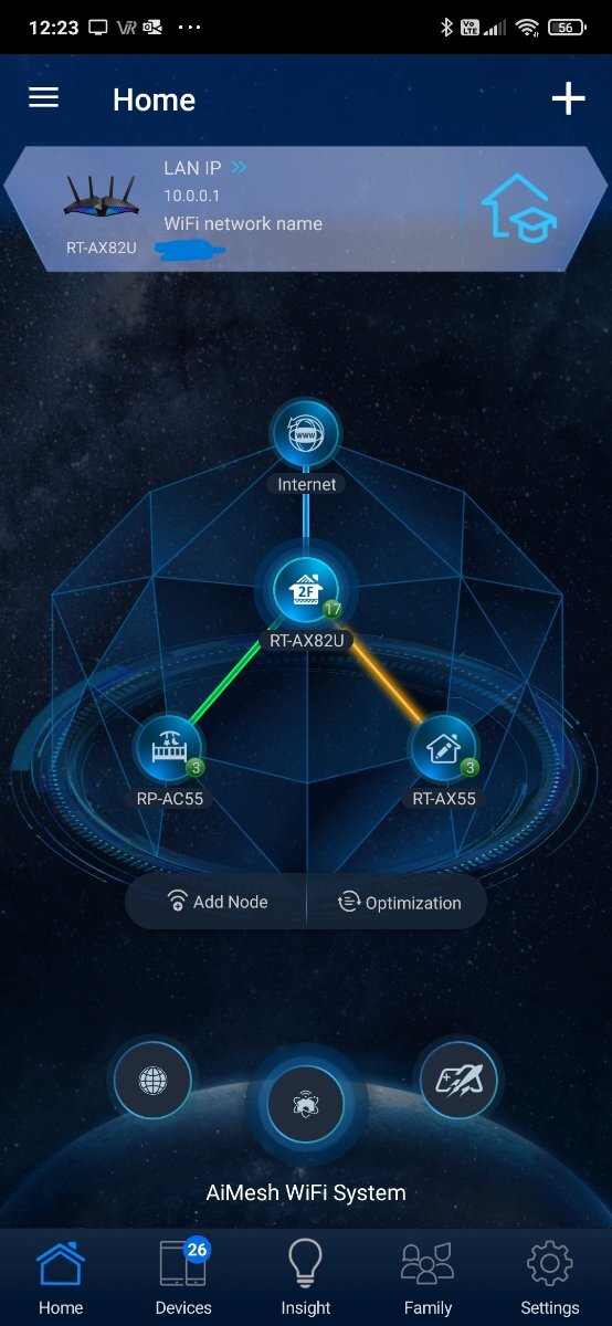

marksk Δημοσ. 12 Μαρτίου 2022 Δημοσ. 12 Μαρτίου 2022 (επεξεργασμένο) θα χρειαστείς το router του παρόχου και από κει και πέρα ανάλογα με τις ανάγκες και την εταιρία που θα επιλέξεις router access poitns κτλ. εγώ είμαι στο δεύτερο όροφο και έχω το ax82 και με poweerlines το rp-ac55. έχω full σήμα παντού σε 110τμ. έχω κάλυψη και στον από πάνω όροφο. στον πρώτο έχω το ax55 ασύρματα. έχω κάλυψη σε όλο τον πρώτο και στο ισόγειο. όταν έχεις σύστημα με mesh τότε όταν μετακινηθείς το router σε συνδέει αυτόματα εκεί που έχεις καλύτερο σήμα, χωρίς αποσύνδεση. θα πρέπει οι συσκευές σου να είναι της ίδιας εταιρίας (router, repeater) για να υποστηρίζουν την ίδια τεχνολογία. Γενικά από την asus εγώ είμαι ικανοποιημένος aimesh. η tp link έχει τα deco η netgear έχει το δίκό της σύστημα mesh λύσεις έχει και η Ubiquiti και πάει λέγοντας. Επεξ/σία 12 Μαρτίου 2022 από marksk 1
