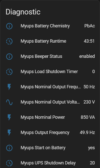

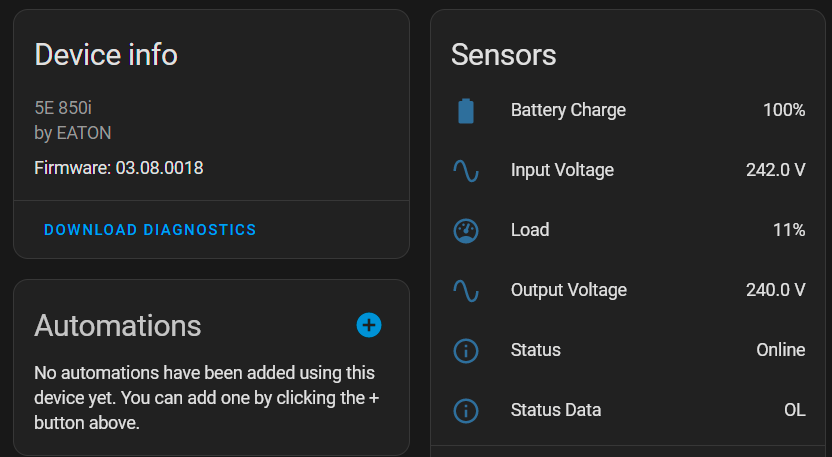

liakjim Δημοσ. 6 Δεκεμβρίου 2022 Δημοσ. 6 Δεκεμβρίου 2022 2 ώρες πριν, kouaks88 είπε Υπάρχει κάποια συσκευή σε περίπτωση που κοπεί το ρεύμα να έρθει ειδοποίηση στο κινητό; Αν έχεις homeassistant + ups συμβατό , μπορείς 1

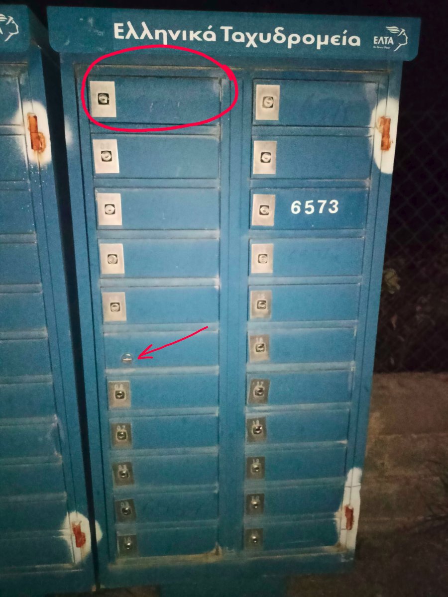

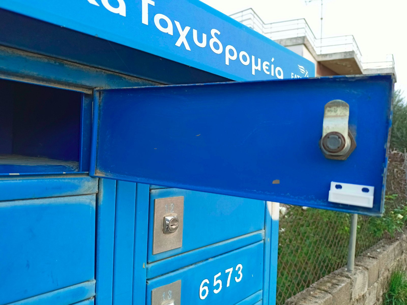

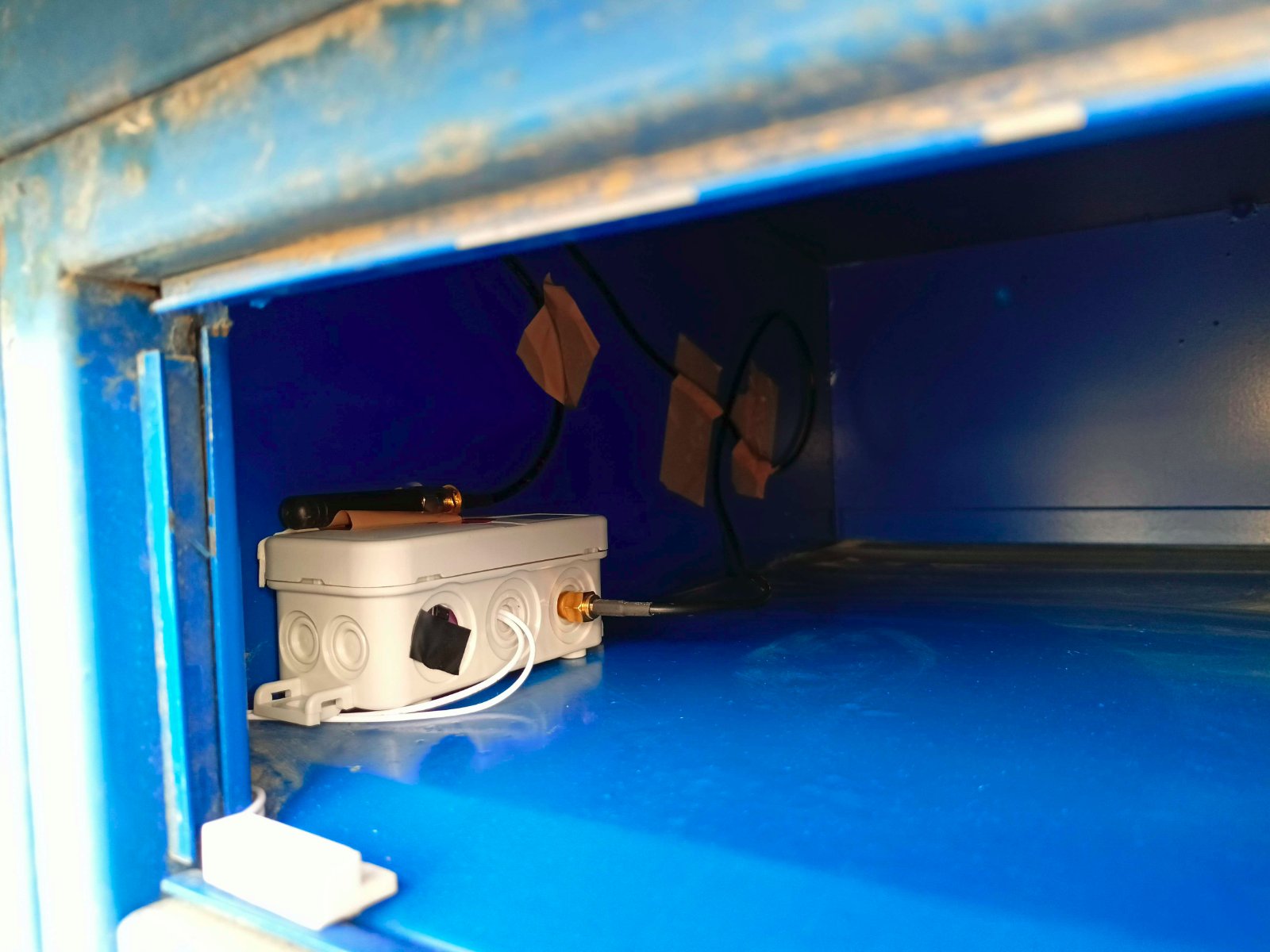

liakjim Δημοσ. 6 Δεκεμβρίου 2022 Δημοσ. 6 Δεκεμβρίου 2022 (επεξεργασμένο) Παρουσίαση τρόπου ειδοποίησης για τοποθέτηση πακέτου σε ταχυδρομική θυρίδα σε σημείο όπου δεν έχουμε wifi. Υλικά: 1: Δύο esp32 lora boards. Εγώ πήρα αυτά : https://www.banggood.com/.../LILYGO-TTGO-LoRa32-868Mhz... 2. Μαγνητική επαφή NO (θέλουμε να άγει όταν φεύγει ο μαγνήτης https://www.aliexpress.com/item/1005003117749724.html 3. TOF sensor : https://www.aliexpress.com/item/1005001621959010.html 4. Θήκη μπαταρίας CR123 https://www.aliexpress.com/item/32899057473.html 5. Μπαταρία CR123 https://www.skroutz.gr/.../Panasonic-Photo-Power-%CE%9C... 6. Αν χρειάζεστε επέκταση κεραίας https://www.aliexpress.com/item/1005003069610289.html Το ένα από τα δύο lora, θα γίνει το gateway μεταξύ του έτερου lora και του homeassistant μέσω mqtt με φλασάρισμα του openmqttgateway . Προτίμησα τη μέθοδο μέσου του PlatformIO με τον κάτωθι οδηγό : Αυτό θα δημιουργήσει ένα entity που θα λέγεται sensor.gatewaylora Υπόψη ότι επειδή τα lora είναι v2 (1.6), θα πρέπει για να παίξει να αλλάξετε το gpio από το 14 στο 23 στο config_LORA.h . Το lora που θα μπει στο κουτί, το φλασάρουμε με το Arduino ide. Έτσι όπως είναι δουλεύει ως εξής : Παρεμβάλλουμε τη μαγνητική επαφή στο κύκλωμα της μπαταρίας (σε σειρά), οπότε όταν το πορτάκι είναι κλειστό, ο μαγνήτης είναι πλησίον της επαφής , το κύκλωμα είναι ανοιχτό (open) και η κατανάλωση είναι μηδενική. Όταν ο ταχυδρόμος ανοίγει τη μεγάλη πόρτα που δίνει πρόσβαση σε όλες τις δεξιές θυρίδες (βλέπε κόκκινο βελάκι), απομακρύνεται και ο δικός μας μαγνήτης , κλείνει το κύκλωμα και το lora στέλνει "lora mailbox is awake" αλλάζοντας επίσης την κατάσταση του gateway (και το παίρνουμε αν θέλουμε με αυτοματισμό). Όμως ακόμη δεν ξέρουμε αν ο ταχυδρόμος θα βάλει από όλες τις θυρίδες στη δική μας κάτι. Εδώ έρχεται ο TOF sensor. Έχοντας μετρήσει το εσωτερικό του κουτιού (300mm στην περίπτωσή μου), του έχουμε δώσει εντολή να αναφέρει όταν η μέτρησή του πέσει κάτω από κάποια τιμή (200mm το έχω βάλει, lox.readRange στο ino). Οπότε ξέρουμε ότι το χέρι του ταχυδρόμου έκανε pass στη θυρίδα μας και προφανώς άφησε κάτι. Επιπρόσθετα και για λόγους περαιτέρω μείωσης της κατανάλωσης της μπαταρίας, στο ino υπάρχει η λογική ότι αν περάσει κάποιος χρόνος (20δευτ εδώ), χωρίς να δει κάτι, πέφτει σε deepsleep (σε deepsleep πέφτει και αν δώσει σήμα). Οπότε αν όλα πάνε καλά, θα στείλει μέσω lora μήνυμα "mailbox" και θα αλλάξει το state του sensor.gatewaylora και θα πάρουμε με αυτοματισμό το μήνυμα πχ μέσω telegram. Ότι θέλετε ρωτάτε. ΥΓ Τα δύο lora απέχουν περίπου 600μ σε ευθεία γραμμή. Το έχω ανεβάσει και στην ομάδα του facebook. mailbox_no_screen_deepsleep_tof.ino Επεξ/σία 6 Δεκεμβρίου 2022 από liakjim 6 3
kouaks88 Δημοσ. 6 Δεκεμβρίου 2022 Δημοσ. 6 Δεκεμβρίου 2022 3 ώρες πριν, liakjim είπε Αν έχεις homeassistant + ups συμβατό , μπορείς Έχω ups, τι εννοείς συμβατό; επειδή ξεκινάω σιγά σιγά να στήνω το σύστημα, να υπολογίσω χώρο στην ντουλάπα (που θα τερματίσουν όλα τα καλώδια) για υπολογιστή και το ups; είναι καλύτερα να "τρέχει" το homeassistant από υπολογιστή ή raspberry;
liakjim Δημοσ. 6 Δεκεμβρίου 2022 Δημοσ. 6 Δεκεμβρίου 2022 2 λεπτά πριν, kouaks88 είπε Έχω ups, τι εννοείς συμβατό; επειδή ξεκινάω σιγά σιγά να στήνω το σύστημα, να υπολογίσω χώρο στην ντουλάπα (που θα τερματίσουν όλα τα καλώδια) για υπολογιστή και το ups; είναι καλύτερα να "τρέχει" το homeassistant από υπολογιστή ή raspberry; To ups πρέπει να παίζει με το nut https://www.home-assistant.io/integrations/nut/ https://networkupstools.org/ Το ha μπορεί να τρέξει από το Pi αλλά έχουν ακριβύνει τόσο πολύ (pi + ssd) που ίσως να αξίζει ένα minipc.

mechpanos Δημοσ. 7 Δεκεμβρίου 2022 Δημοσ. 7 Δεκεμβρίου 2022 14 ώρες πριν, liakjim είπε Παρουσίαση τρόπου ειδοποίησης για τοποθέτηση πακέτου σε ταχυδρομική θυρίδα σε σημείο όπου δεν έχουμε wifi. Υλικά: 1: Δύο esp32 lora boards. Εγώ πήρα αυτά : https://www.banggood.com/.../LILYGO-TTGO-LoRa32-868Mhz... 2. Μαγνητική επαφή NO (θέλουμε να άγει όταν φεύγει ο μαγνήτης https://www.aliexpress.com/item/1005003117749724.html 3. TOF sensor : https://www.aliexpress.com/item/1005001621959010.html 4. Θήκη μπαταρίας CR123 https://www.aliexpress.com/item/32899057473.html 5. Μπαταρία CR123 https://www.skroutz.gr/.../Panasonic-Photo-Power-%CE%9C... 6. Αν χρειάζεστε επέκταση κεραίας https://www.aliexpress.com/item/1005003069610289.html Το ένα από τα δύο lora, θα γίνει το gateway μεταξύ του έτερου lora και του homeassistant μέσω mqtt με φλασάρισμα του openmqttgateway . Προτίμησα τη μέθοδο μέσου του PlatformIO με τον κάτωθι οδηγό : Αυτό θα δημιουργήσει ένα entity που θα λέγεται sensor.gatewaylora Υπόψη ότι επειδή τα lora είναι v2 (1.6), θα πρέπει για να παίξει να αλλάξετε το gpio από το 14 στο 23 στο config_LORA.h . Το lora που θα μπει στο κουτί, το φλασάρουμε με το Arduino ide. Έτσι όπως είναι δουλεύει ως εξής : Παρεμβάλλουμε τη μαγνητική επαφή στο κύκλωμα της μπαταρίας (σε σειρά), οπότε όταν το πορτάκι είναι κλειστό, ο μαγνήτης είναι πλησίον της επαφής , το κύκλωμα είναι ανοιχτό (open) και η κατανάλωση είναι μηδενική. Όταν ο ταχυδρόμος ανοίγει τη μεγάλη πόρτα που δίνει πρόσβαση σε όλες τις δεξιές θυρίδες (βλέπε κόκκινο βελάκι), απομακρύνεται και ο δικός μας μαγνήτης , κλείνει το κύκλωμα και το lora στέλνει "lora mailbox is awake" αλλάζοντας επίσης την κατάσταση του gateway (και το παίρνουμε αν θέλουμε με αυτοματισμό). Όμως ακόμη δεν ξέρουμε αν ο ταχυδρόμος θα βάλει από όλες τις θυρίδες στη δική μας κάτι. Εδώ έρχεται ο TOF sensor. Έχοντας μετρήσει το εσωτερικό του κουτιού (300mm στην περίπτωσή μου), του έχουμε δώσει εντολή να αναφέρει όταν η μέτρησή του πέσει κάτω από κάποια τιμή (200mm το έχω βάλει, lox.readRange στο ino). Οπότε ξέρουμε ότι το χέρι του ταχυδρόμου έκανε pass στη θυρίδα μας και προφανώς άφησε κάτι. Επιπρόσθετα και για λόγους περαιτέρω μείωσης της κατανάλωσης της μπαταρίας, στο ino υπάρχει η λογική ότι αν περάσει κάποιος χρόνος (20δευτ εδώ), χωρίς να δει κάτι, πέφτει σε deepsleep (σε deepsleep πέφτει και αν δώσει σήμα). Οπότε αν όλα πάνε καλά, θα στείλει μέσω lora μήνυμα "mailbox" και θα αλλάξει το state του sensor.gatewaylora και θα πάρουμε με αυτοματισμό το μήνυμα πχ μέσω telegram. Ότι θέλετε ρωτάτε. ΥΓ Τα δύο lora απέχουν περίπου 600μ σε ευθεία γραμμή. Το έχω ανεβάσει και στην ομάδα του facebook. mailbox_no_screen_deepsleep_tof.ino 1.38 kB · 0 downloads Απίστευτη πατέντα μπράβο!!! 9 ώρες πριν, kouaks88 είπε Ένας τέτοιος υπολογιστής θα μπορούσε να γίνει και καταγραφικό για τις κάμερες; Θα μπορούσε, για λίγες κάμερες. Γενικά οι κάμερες γονατίζουν την επεξεργαστική ισχύ αν θέλεις ανίχνευση κίνησης ή reencoding. Υπάρχουν κάποια τρικ βέβαια και σε αυτό τον τομέα, πχ ανιχνεύεις κίνηση σε χαμηλής ανάλυσης stream στα 5fps που βγάζει η κάμερα, και κάνεις εγγραφή το υψηλής ανάλυσης όπως σου το δίνει. Επίσης αν θες AI object detection, υπάρχει η δυνατότητα να προσθέσεις ένα google coral επιταχυντή AI (αν βρεις) που φεύγει εντελώς το βάρος αυτό από την cpu. Θες όμως έναν σκληρό μόνο για τα streams γιατί οι εγγραφές θα σου δώσουν τον ssd του λειτουργικού στο χέρι (το έπαθα αφελώς την περασμένη εβδομάδα). Κατάλληλο λογισμικό για το Homeassistant είναι το Frigate για object detection, ενώ εκτός Homeassistant (αλλά πρέπει να έχει integration) πολύ δυνατό αν και λίγο πιο πρωτόγονο σε interface είναι το Zoneminder, το οποίο δούλευα καιρό. Ειδικά για το ZM να πω το εξής...το είχα στήσει σε ένα pc στη δουλειά, και έκανα ανίχνευση κίνησης για να πιάνω συμβάντα. Κάποια στιγμή κρασαρε το pc συνέχεια, οπότε αγόρασα ένα επώνυμο ακριβό καταγραφικό λέω με αυτό θα κάνω δουλειά μου... Το ZM ήταν μια τάξη μεγέθους καλύτερο σε όλα (ταχύτητα, ακρίβεια, αξιοπιστία κλπ). Τώρα χρησιμοποιώ Frigate για το object detection και για την πολύ καλή ενσωμάτωση στο Homeassistant. Έχει το καλό ότι σου γράφει γεγονότα που έχουν κάποια σημαντικότητα. Πχ γράφει αν μπει κάποιο άτομο στην αυλή, αλλά όχι αν περάσει μια γάτα. Στο zm είχα πολλές εγγραφές που ήταν απλά τα φύλλα των δέντρων ή οι σκιές τους, που κουνιόΣΑΝΤΕ από τον αέρα. Αυτά... 2 3
