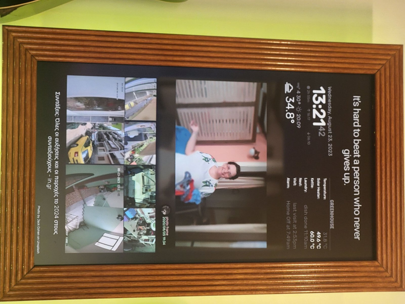

kostaskontis Δημοσ. 23 Αυγούστου 2023 Δημοσ. 23 Αυγούστου 2023 (επεξεργασμένο) Στις 21/8/2023 στις 12:00 ΜΜ, sts4x4 είπε Τελικά αυτό που θέλω να κάνω, δεν το έχει κάνει κανείς με χρήση tablet ; Δεν υπάρχει κάποιος να βοηθήσει; με ταμπλετ οχι αλλα εχω μια οθονη σε rpi που τρεχει magicmirror και εκει εχει τις καμερες αλλα και αλλες info... edit: δεν εχω ιδεα γιατι την εκανε rotate την φωτο....αλλα παιρνεις μια ιδεα του project... Επεξ/σία 23 Αυγούστου 2023 από kostaskontis

sts4x4 Δημοσ. 23 Αυγούστου 2023 Δημοσ. 23 Αυγούστου 2023 2 ώρες πριν, kostaskontis είπε με ταμπλετ οχι αλλα εχω μια οθονη σε rpi που τρεχει magicmirror και εκει εχει τις καμερες αλλα και αλλες info... edit: δεν εχω ιδεα γιατι την εκανε rotate την φωτο....αλλα παιρνεις μια ιδεα του project... Τί οθόνη είναι αυτή;;;
kostaskontis Δημοσ. 23 Αυγούστου 2023 Δημοσ. 23 Αυγούστου 2023 2 ώρες πριν, sts4x4 είπε Τί οθόνη είναι αυτή;;; ενα παλιο μονιτορ Asus αν θυμαμε καλα, με ξυλινη κορνιζα
