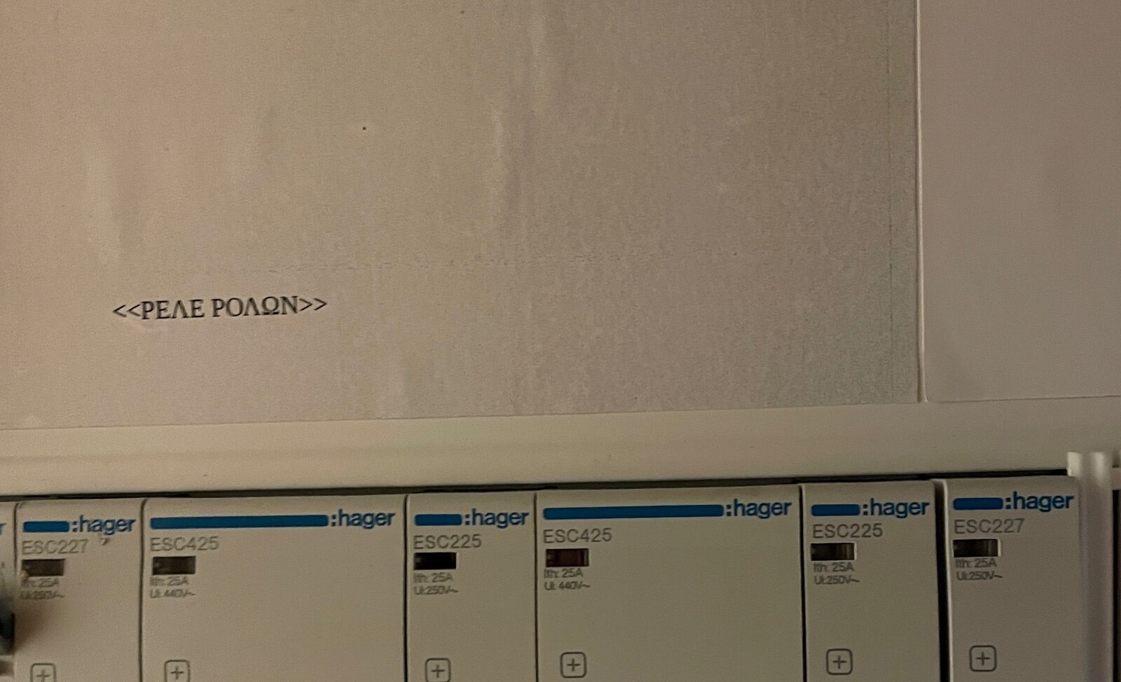

mechpanos Δημοσ. 4 Οκτωβρίου 2023 Δημοσ. 4 Οκτωβρίου 2023 20 λεπτά πριν, IKARIWTHS είπε Μαλλον φταίω εγώ που δεν το έθεσα σωστα .Δεν με ενδιαφέρει να ανοίξω ένα ένα τα κουτιά ,με ενδιαφέρει να βάλω μόνο στον κεντρικό διακόπτη αυτοματισμό και να τα ανοιγοκλείνω όλα μαζί .Ο κεντρικός διακόπτης είναι σε σημείο άσχετο και όχι κοντά σε κάποιο ρόλο .Άρα όπως το καταλαβαίνω εγώ ,ή πρέπει να σκέψω τον τοίχο και να φέρω ουδέτερο από μια πρίζα που απέχει ένα μέτρο ,ή πρέπει να κάνω κάτι με τον ηλεκτρολογικό πίνακα Προφανώς ο διακόπτης που έχει βάλει ο ηλεκτρολόγος, χειρίζεται κάποιο/α ρελέ ισχύος εγκατεστημένο μέσα στον πίνακα, γιατί τα ρολά όλα μαζί δεν νομίζω να τα σηκώνει απλός διακόπτης (είναι καμία 200-300watt το καθένα). Άρα πας στον πίνακα και παρεμβάλεις ένα shelly 2 plus ανάμεσα στον κεντρικό διακόπτη και τα ρελέ ισχύος. Πρέπει να το επιβεβαιώσεις με τον ηλεκτρολόγο σου...
IKARIWTHS Δημοσ. 5 Οκτωβρίου 2023 Δημοσ. 5 Οκτωβρίου 2023 (επεξεργασμένο) Αυτά είναι τα ρελε των παντζουριών ,μπαίνει το Shelly 2 plus ?Ειναι tuya ? Επεξ/σία 5 Οκτωβρίου 2023 από IKARIWTHS
mechpanos Δημοσ. 5 Οκτωβρίου 2023 Δημοσ. 5 Οκτωβρίου 2023 55 λεπτά πριν, IKARIWTHS είπε Αυτά είναι τα ρελε των παντζουριών ,μπαίνει το Shelly 2 plus ?Ειναι tuya ? Αν σε ενδιαφέρει να κλείνεις όλα τα ρολά, με ένα κεντρικό κουμπί καθώς και να τα κλείνεις/ανοίγεις όλα μαζί με 1 εφαρμογή, τότε βάζεις ένα Shelly Plus2 / Pro2PM που είναι και din rail / Pro 4 (γιατί είναι μικρή η διαφορά, να κάνεις και τίποτα άλλο πχ φώτα) μέσα στον πίνακα, παίρνεις την εντολή από τον διακόπτη και την συνδέεις στο shelly, και παίρνεις τις εξόδους του Shelly και τις δίνεις στα ρελέ. Μπορείς επίσης να βάλεις ένα shelly pro 2 pm ανά ρολό ή 1 pro 4pm ανά 2 ρολά, και να τα χειρίζεσαι όλα ανεξάρτητα, αντικαθιστώντας τα ρελέ ισχύος. Για τον χειρισμό όλων μαζί από κεντρικό μπουτόν σε αυτή την περίπτωση, τοποθετείς πίσω από το κεντρικό μπουτόν 1 shelly i4. Δεν είναι tuya είναι Shelly έχουν δικό τους οικοσύστημα και δική τους εφαρμογή, πολύ κομπλέ.
