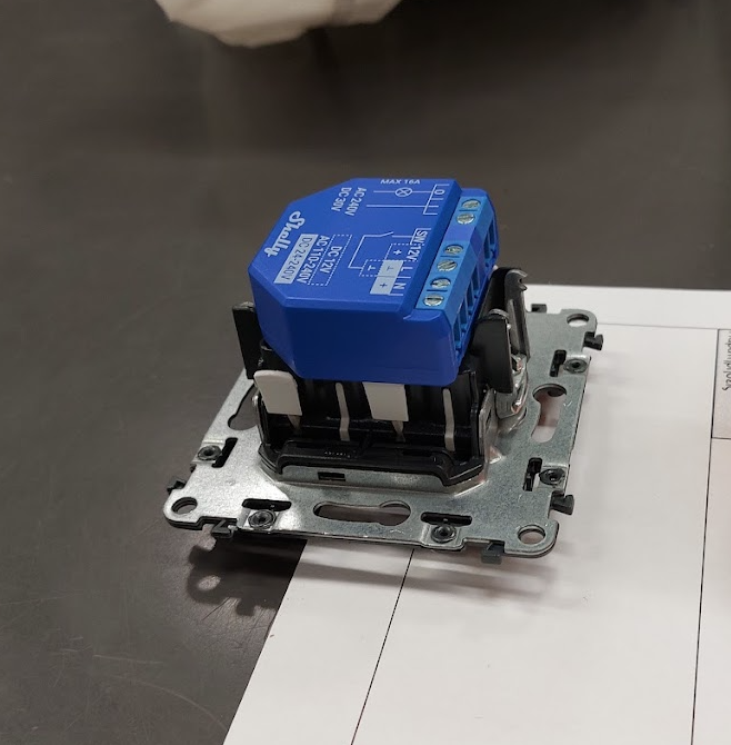

furiousboy13 Δημοσ. 6 Δεκεμβρίου 2023 Δημοσ. 6 Δεκεμβρίου 2023 8 ώρες πριν, adtakhs είπε Οι παλαιοί Schneider Sedna είναι οι πιο λεπτοί διακόπτες. Ναι, απλα είδα πάνε προς κατάργηση οπότε θα ήθελα κάτι διαφορετικό. Σε μαγαζί που πήγα και δοκίμασα legrnd valena life μηχανισμό το αποτέλεσμα ηταν το παρακάτω. Δηλαδή παρατήρησα ότι αν το βάλω πλάγια μπαίνει σε ένα αυλάκι που έχει και εξοικονομείς χώρο. Στην πράξη θα δουλέψει αυτό. Ποια άλλη σειρά διακοπτών αξιόπιστη με όχι υπερβολικά μεγάλο κόστος γιατί θα χρειαστώ σε όλα αλλαγή θα μου προτείνατε;
adtakhs Δημοσ. 6 Δεκεμβρίου 2023 Δημοσ. 6 Δεκεμβρίου 2023 4 ώρες πριν, furiousboy13 είπε Ναι, απλα είδα πάνε προς κατάργηση οπότε θα ήθελα κάτι διαφορετικό. Σε μαγαζί που πήγα και δοκίμασα legrnd valena life μηχανισμό το αποτέλεσμα ηταν το παρακάτω. Δηλαδή παρατήρησα ότι αν το βάλω πλάγια μπαίνει σε ένα αυλάκι που έχει και εξοικονομείς χώρο. Στην πράξη θα δουλέψει αυτό. Ποια άλλη σειρά διακοπτών αξιόπιστη με όχι υπερβολικά μεγάλο κόστος γιατί θα χρειαστώ σε όλα αλλαγή θα μου προτείνατε; Αν είναι να πας σε διακοπτικό υλικό τέτοιου βάθους ο νούμερο 1 μηχανισμός που μπορεί να σε βοηθήσει είναι η καινούργια σειρά της hager που ονομάζεται gallery. Αυτή η σειρά μπορεί να δουλέψει είτε σαν μπουτόν είτε σαν διακόπτης.... Οπότε μπορείς πολύ εύκολα να δημιουργήσει σε υφιστάμενα κυκλώματα αλέ ρευούρ και κυκλώματα dimming είτε με μπουτόν είτε με διακόπτη, διάφορες λειτουργίες. Και κάτι ακόμα. Η σειρά ζενίτ της abb έχει μπουτόν παρόμοια με τα μπουτόν της shelly. Μόνο μειονέκτημα είναι ότι έχει ενδεικτικό ένδειξης κατάστασης το οποίο είναι 24v. Όμως αυτό το ενδεικτικό αν θες το καλωδιώνεις. Θα σου στείλω και φωτογραφία σε λίγο από φωτογραφίες από το εργοστάσιο της niessen στην ισπανία που τα κατασκευάζει. 2
Moderators Spect~ Δημοσ. 6 Δεκεμβρίου 2023 Moderators Δημοσ. 6 Δεκεμβρίου 2023 διακοπτες υπαρχουν καποιοι που ειναι πιο μικροι και μπορεις να κανεις λιγο εξτρα χωρο. παραδειγμα tem module. εχει και η legrand και αλλοι κατασκευαστες. εχω βαλει ενα διπλο για ρολο και ενα για φως σε ενα κανονικο κουτι. Αν εχεις μονο διακοπτη μπορεις να βαλεις μονο διακοπτη και ετσι εχεις το μισο κουτι κενο
