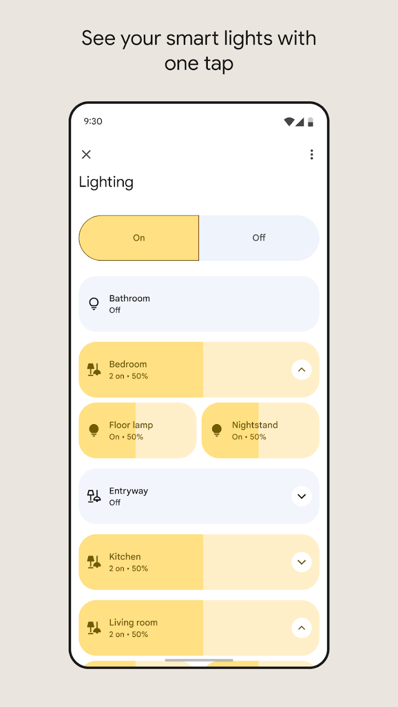

arxontas2323 Δημοσ. 17 Αυγούστου 2024 Δημοσ. 17 Αυγούστου 2024 (επεξεργασμένο) 5 ώρες πριν, Vista32 είπε Αν σε ενδιαφέρει ο απλός έλεγχος και όχι πολύπλοκα σενάρια, μία λύση που δεν χρειάζεται να ξοδέψεις ούτε ένα cent είναι να κατεβάσεις το Google Home app στο κινητό σου. https://play.google.com/store/apps/details?id=com.google.android.apps.chromecast.app&hl=el Θα χρειαστείς και τις εφαρμογές της κάθε εταιρείας στην αρχή, για να φτιάξεις λογαριασμό και να κάνεις την αρχική εγκατάσταση των συσκευών κτλ, αλλά μετά θα δώσεις πρόσβαση στο Google Home app (είναι συμβατό με τις περισσότερες μάρκες IoT) και θα μπορείς να ελέγχεις τις συσκευές σου απο εκεί, ταξινομώντας τες ανάλογα με το χώρο που βρίσκονται ή με τον τύπο τους. Δες ένα παράδειγμα στις παρακάτω φωτογραφίες. Η διαχείριση γίνεται κι εκτός τοπικού δικτύου. Η αλήθεια είναι ότι δεν το ήξερα!! Πολύ βολικό να πω την αλήθεια και σ ευχαριστώ πολύ …τα έβαλα όλα εκτός από τν συναγερμό που δεν τον προσθέτει για κάποιο λόγο… βέβαια έχει και κάποια αρνητικά 1. Δεν έχει κάποιο widget για iPhone ή iPad 2.δεν μπορείς να χρησιμοποιήσεις φωνητικη εντολή όταν είσαι εκτός εφαρμογής!! 3. Έχεις να μ προτείνεις κάποιο hubμε εντολές κτλ; Αν θέλω να τα περάσω όλα στην εφαρμογή apple home για να έχω σε κάποια άμεση πρόσβαση από την οθόνη κλειδώματος πως γίνεται; Επίσης αν ξέρει κάποιος … έχω μια κάμερα tapo στο σπίτι που παρακολουθούμε τον σκύλο που έχει επιληπτικές κρίσεις και θελουμε να δούμε ποτε και αν θα το ξανά πάθει..μπορούμε να δώσουμε κάποια εντολή όταν λείπουν 2 συσκευές κινητών να μας έρχεται ειδοποίηση από την κάμερα; Δηλαδή να ανοίγουν οι ειδοποιήσεις Τις ειδοποιήσεις τώρα τις έχω κλειστές γιατί συνέχεια έρχεται ειδοποίηση … Επεξ/σία 17 Αυγούστου 2024 από arxontas2323

Vista32 Δημοσ. 17 Αυγούστου 2024 Δημοσ. 17 Αυγούστου 2024 (επεξεργασμένο) 18 ώρες πριν, arxontas2323 είπε Η αλήθεια είναι ότι δεν το ήξερα!! Πολύ βολικό να πω την αλήθεια και σ ευχαριστώ πολύ …τα έβαλα όλα εκτός από τν συναγερμό που δεν τον προσθέτει για κάποιο λόγο… βέβαια έχει και κάποια αρνητικά 1. Δεν έχει κάποιο widget για iPhone ή iPad 2.δεν μπορείς να χρησιμοποιήσεις φωνητικη εντολή όταν είσαι εκτός εφαρμογής!! 3. Έχεις να μ προτείνεις κάποιο hubμε εντολές κτλ; Αν θέλω να τα περάσω όλα στην εφαρμογή apple home για να έχω σε κάποια άμεση πρόσβαση από την οθόνη κλειδώματος πως γίνεται; Επίσης αν ξέρει κάποιος … έχω μια κάμερα tapo στο σπίτι που παρακολουθούμε τον σκύλο που έχει επιληπτικές κρίσεις και θελουμε να δούμε ποτε και αν θα το ξανά πάθει..μπορούμε να δώσουμε κάποια εντολή όταν λείπουν 2 συσκευές κινητών να μας έρχεται ειδοποίηση από την κάμερα; Δηλαδή να ανοίγουν οι ειδοποιήσεις Τις ειδοποιήσεις τώρα τις έχω κλειστές γιατί συνέχεια έρχεται ειδοποίηση … Χθες από συνήθεια σου απάντησα με το σκεπτικό της android συσκευής. Στο android δίνεις κανονικά φωνητικές εντολές μέσω του google assistant. Πάντως, εφόσον είσαι με iPhone , καλό είναι να το ψάξεις λίγo με το Home App. Λογικά δεν θα διαφέρει σε φιλοσοφία ως προς τη λειτουργία του, αν μπει στο κινητό. Δεν έχω Apple συσκευή εδώ και πολλά χρόνια, οπότε δεν μπορώ να σε βοηθήσω περισσότερο σε αυτό. Για την κάμερα και τα κινητά που λες, φαντάζομαι θα είναι εύκολο σενάριο για όσους ασχολούνται με Home Assistant. Αυτή η λύση βέβαια συνεπάγεται αγορά εξοπλισμού (ή έστω δέσμευση/μόνιμη λειτουργία υπάρχοντος) και αρκετό διάβασμα/ψάξιμο μέχρι κάποιος να μπει στο νόημα του συγκεκριμένου οικοσυστήματος, ανάλογα και με το τεχνολογικό του υπόβαθρο. Ίσως να κοιτούσες για καμιά λύση και στο IFTTT, όπως π.χ. η παρακάτω, αν και αναφέρει πως ενεργοποιεί τις ειδοπoιήσεις μέσω mail (λογικά δεν θα λαμβάνεις screenshots του συμβάντος). Προφανώς κι εδώ θέλει λίγο ψάξιμο, αν η συγκεκριμένη πλατφόρμα σου ήταν έως τώρα άγνωστη. https://ifttt.com/applets/bNYPA8nq-activate-alarm-when-my-phone-disconnects-from-local-wifi Επεξ/σία 17 Αυγούστου 2024 από Vista32

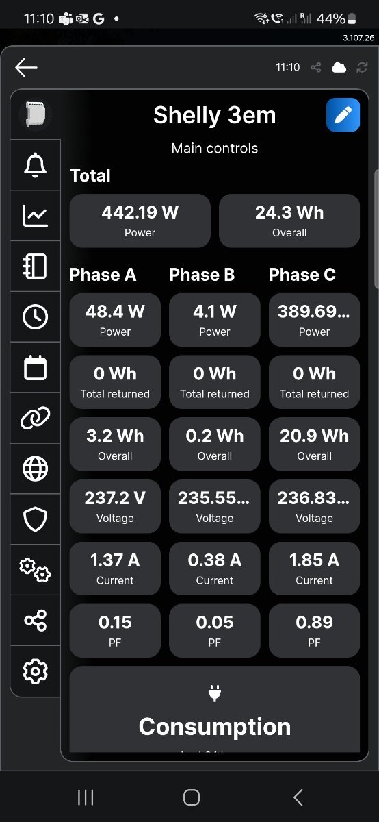

Tsino Δημοσ. 6 Σεπτεμβρίου 2024 Δημοσ. 6 Σεπτεμβρίου 2024 Καλημέρα στην ομάδα. Έβαλα το Shelly 3 EM στον κεντρικό πίνακα του σπιτιού (μεζονέτα 3φασικό με G/B σε Netmetering) Δεν μπορώ να καταλάβω τι συμβαίνει στη φάση Α. έχει PF πολύ χαμηλό και μόνιμη κατανάλωση ~1.35 Α. Όποτε το κοιτάζω είναι αυτήυ η εικόνα... Το PF τόσο χαμηλό δεν καταλαβαίνω γιατί. Επίσης δε φαίνεται η παραγωγή των Φ/Β με αρνητικό πρόσημο Κάθε ιδέα ευπρόσδεκτη.
Vagosman Δημοσ. 6 Σεπτεμβρίου 2024 Δημοσ. 6 Σεπτεμβρίου 2024 ριξε τις ασφαλειες ολων των καταναλωσεων και δες πως παιζουν οι φασεις. Επίσης δεν θα δεις αρνητικές τιμες απο την φβ παραγωγή γιατι και ταυτοχρονισμό φορτίων να έχεις το σέλι βλέπει ροή απο ΔΕΗ ή ΦΒ προς τα φορτία σου. Για να μετρήσεις φβ θα πρέπει να βαλεις ακομα ενα σελι στην εξοδο του ινβερτερ ή να πάρεις τα δεδομένα απο το ίδιο το ινβερτερ. Για ευκολία σου θελεις Home Assistant για να εννοποιηθουν τα συστηματα και να εχεις μια συνολική απεικόνιση του σπιτιού. Το pf που ειναι μικρο δεν εχω απάντηση. Μηπως δεν εχει μπει καλά; 1
