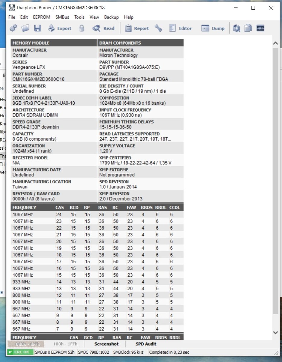

Devastor Δημοσ. 31 Ιουλίου 2020 Δημοσ. 31 Ιουλίου 2020 10 hours ago, giorgos th. said: Όπως φαίνεται με κάποιο άλλο σετακι θα μπορέσω να το σεταρω σωστά... Οι μνήμες μου δεν κουνάνε και πολύ... Είναι πολύ πιθανό το SPD απο το Taiphoon να είναι λάθος, αν μου πείς το version μπορώ να βρώ τι IC φοράνε

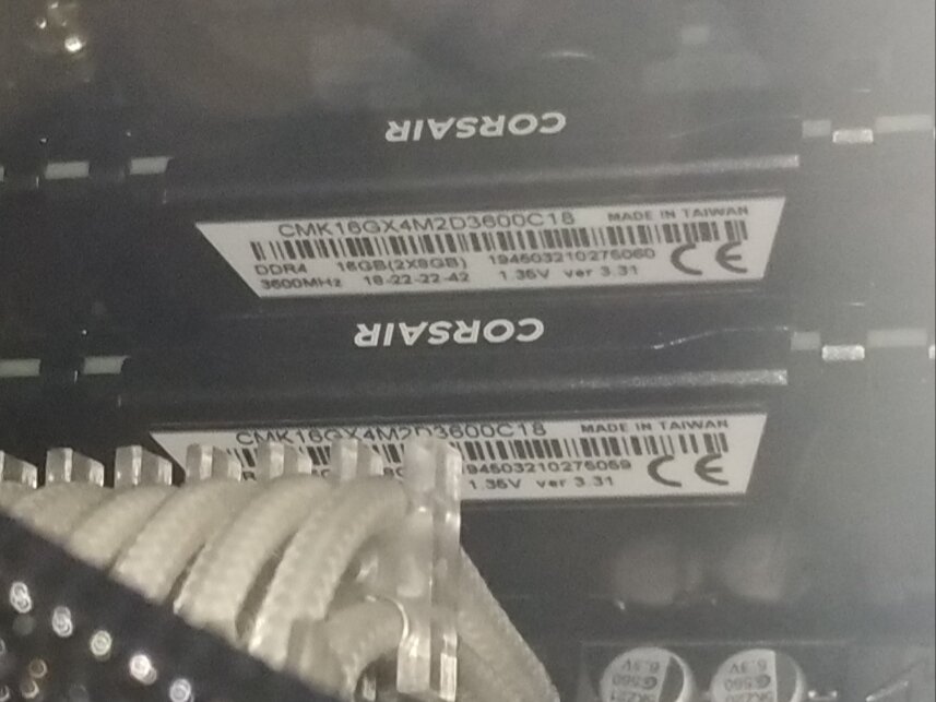

Devastor Δημοσ. 31 Ιουλίου 2020 Δημοσ. 31 Ιουλίου 2020 2 minutes ago, giorgos th. said: το εχει καπου εδω? Εδώ λέει οτι φοράνε Micron E-Die, στις μνήμες πάνω γράφει ενα version
giorgos th. Δημοσ. 31 Ιουλίου 2020 Δημοσ. 31 Ιουλίου 2020 (επεξεργασμένο) Μμμμ 3.31 Επεξ/σία 31 Ιουλίου 2020 από giorgos th.
Devastor Δημοσ. 31 Ιουλίου 2020 Δημοσ. 31 Ιουλίου 2020 Micron είναι σίγουρα μιάς και τα version 3.3x είναι Micron 8gbit. Αν δεν σου κάνουνε τα timings για Ε-Die δοκίμασε για Micron B-Die Πάντως είναι πολύ πιθανό να είναι Micron E-Die 1
giorgos th. Δημοσ. 31 Ιουλίου 2020 Δημοσ. 31 Ιουλίου 2020 Τότε είναι τα πιο χάλια e-dies που έχουν κυκλοφορήσει.... Η η B450 elite δεν την παλευει στα σφιξιματα....

giorgos th. Δημοσ. 31 Ιουλίου 2020 Δημοσ. 31 Ιουλίου 2020 (επεξεργασμένο) Το έψαξα λίγο το θέμα και καταλήγω σε Β τελικά από τα διάφορα γραφόμενα.... Reddit ddr4 wiki,corsair forums κλπ κλπ αλλά και κάποιες λεπτομέρειες στο spd φέρνουν κατά κει... Μικρό το κακό μιας και αύριο θα έχω τα samsung bdies στα χέρια μου.. Επεξ/σία 31 Ιουλίου 2020 από giorgos th.

Devastor Δημοσ. 31 Ιουλίου 2020 Δημοσ. 31 Ιουλίου 2020 Micron είναι σίγουρα, τα 3.3 είναι Micron 8gbit die (Ε/Β die) απλά πιστεύω οτι είναι Ε-Die μιάς και είναι σχετικά "new kit"
kostas_anes Δημοσ. 31 Ιουλίου 2020 Δημοσ. 31 Ιουλίου 2020 17 λεπτά πριν, elpenor είπε Εγώ πολύ απλοϊκά ξεχωρίζω τις εταιρείες με βάση το tRFC. Αν στα 3600 το tRFC είναι χαμηλό (< 400) τότε είναι Samsung, αν είναι ψηλό είναι Micron ( > 500 ) και αν είναι κάτι ενδιάμεσο είναι Hynix. Δεν παει ετσι εκτος και αν το πιανεις manual το θεμα. Η καθε μητρικη βαζει το δικο της ανεξαρτητα. Στο λεω απο εμπειρια με sammy b-dies και micron e-dies, εχω και τις δυο προχειρες αν θες 2 λεπτά πριν, Devastor είπε Micron είναι σίγουρα, τα 3.3 είναι Micron 8gbit die (Ε/Β die) απλά πιστεύω οτι είναι Ε-Die μιάς και είναι σχετικά "new kit" Συμφωνα με ενα forum ειναι Micron B-die το 3.31 1
Devastor Δημοσ. 1 Αυγούστου 2020 Δημοσ. 1 Αυγούστου 2020 @kostas_anes ναι το είδα και εγώ αύτο και μάλιστα το έχει και σαν σίγουρο τώρα δεν ξέρω.. αλλά είναι ΤΟΣΟ δύσκολο στην Corsair να βάλουνε ενα σωστό SPD? 2
