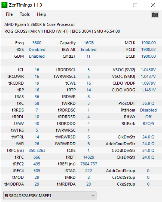

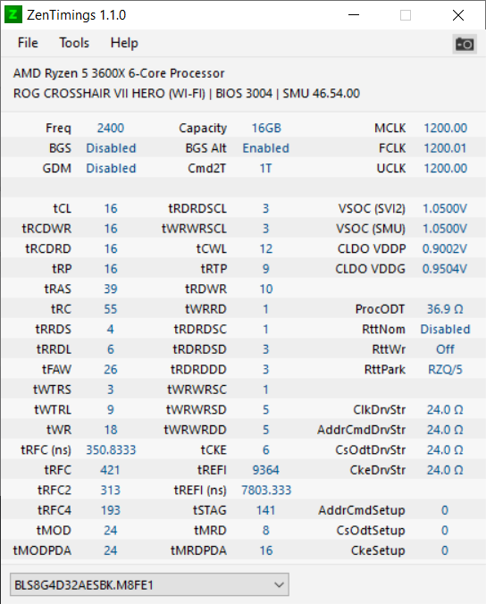

alldaynews Δημοσ. 7 Οκτωβρίου 2020 Δημοσ. 7 Οκτωβρίου 2020 Ενώ στο bios τις εχω 3800 γιατι γραφει 2400????
kkatzos Δημοσ. 7 Οκτωβρίου 2020 Δημοσ. 7 Οκτωβρίου 2020 24 λεπτά πριν, alldaynews είπε Ενώ στο bios τις εχω 3800 γιατι γραφει 2400???? 3800 με tRFC = 421 σε Micron λίγο δύσκολο... Spoiler Σου έκανε ανεπιτυχές training η μητρική και από τότε είσαι στα 2400 😉 Απλά δεν το είχες πάρει χαμπάρι. 2
Sakiz105 Δημοσ. 7 Οκτωβρίου 2020 Δημοσ. 7 Οκτωβρίου 2020 99% απλά έκανε 2~ προσπάθειες για boot και μετά έκανε boost σε default

ultraex2003 Δημοσ. 7 Οκτωβρίου 2020 Δημοσ. 7 Οκτωβρίου 2020 (επεξεργασμένο) 2 ώρες πριν, alldaynews είπε Ενώ στο bios τις εχω 3800 γιατι γραφει 2400???? Το cpuz τι γράφει; Aida νουμερα; Επεξ/σία 7 Οκτωβρίου 2020 από ultraex2003

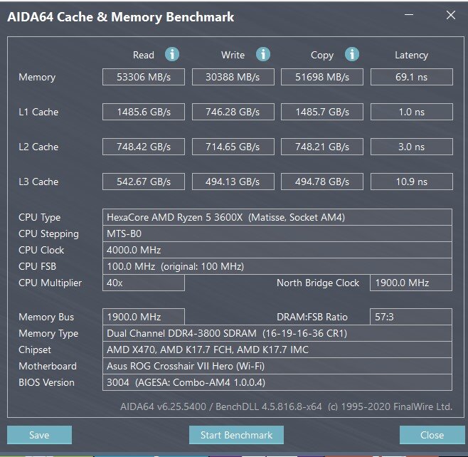

alldaynews Δημοσ. 7 Οκτωβρίου 2020 Δημοσ. 7 Οκτωβρίου 2020 (επεξεργασμένο) 2 ώρες πριν, kkatzos είπε 3800 με tRFC = 421 σε Micron λίγο δύσκολο... Εμφάνιση κρυμμένου περιεχομένου Σου έκανε ανεπιτυχές training η μητρική και από τότε είσαι στα 2400 😉 Απλά δεν το είχες πάρει χαμπάρι. κι ομως Εδώ το Aida.Στο bios λεει 2400 Επεξ/σία 7 Οκτωβρίου 2020 από alldaynews

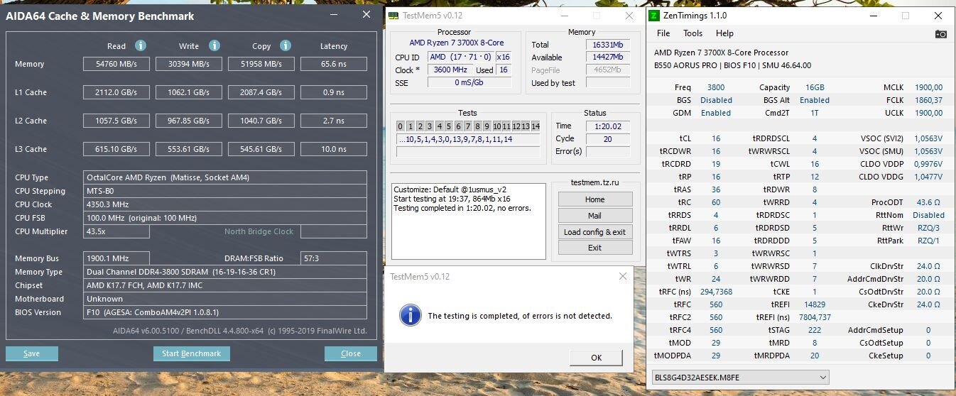

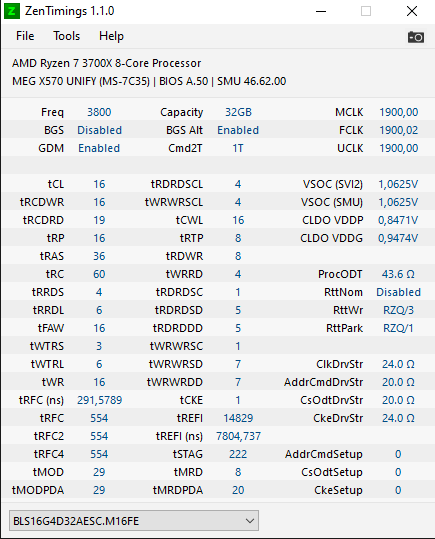

elpenor Δημοσ. 7 Οκτωβρίου 2020 Δημοσ. 7 Οκτωβρίου 2020 1 λεπτό πριν, alldaynews είπε κι ομως Εδώ το Aida.Στο bios λεει 2400 Απλά τώρα κατάφερε η μητρική σου να κάνει train στο boot. Δώσε μας ένα screenshot από Zen Timmings τώρα. Τα αποτελέσματα του AIDA είναι λίγο χειρότερα από ότι παίρνω εγώ με τα Micron rev.E και settings από το fast του calculator (tRFC 554). 1
ultraex2003 Δημοσ. 7 Οκτωβρίου 2020 Δημοσ. 7 Οκτωβρίου 2020 9 λεπτά πριν, alldaynews είπε κι ομως Εδώ το Aida.Στο bios λεει 2400 bro παιξε με τα δικα μου !!! να κατεβεις latency !! 1
alldaynews Δημοσ. 7 Οκτωβρίου 2020 Δημοσ. 7 Οκτωβρίου 2020 1 λεπτό πριν, ultraex2003 είπε bro παιξε με τα δικα μου !!! να κατεβεις latency !! Θα δοκιμάσω ναι.Να φανταστείς έχουν παίξει και 3900 3
elpenor Δημοσ. 7 Οκτωβρίου 2020 Δημοσ. 7 Οκτωβρίου 2020 @alldaynews Και δοκίμασε να ρίξεις το VDDP και το VDDG είναι πάρα πολύ. 3
Sakiz105 Δημοσ. 7 Οκτωβρίου 2020 Δημοσ. 7 Οκτωβρίου 2020 (επεξεργασμένο) Βλέπω και οι δυό με GDM on. Δεν θα ήταν καλύτερα με κλειστό? επίσης τι Vdim? Επεξ/σία 7 Οκτωβρίου 2020 από Sakiz105 1
alldaynews Δημοσ. 7 Οκτωβρίου 2020 Δημοσ. 7 Οκτωβρίου 2020 2 λεπτά πριν, elpenor είπε @alldaynews Και δοκίμασε να ρίξεις το VDDP και το VDDG είναι πάρα πολύ. ναι αυριο θα το παλεψω μπας και βγαλει κατι καλύτερο 1
elpenor Δημοσ. 7 Οκτωβρίου 2020 Δημοσ. 7 Οκτωβρίου 2020 Μόλις τώρα, Sakiz105 είπε Βλέπω και οι δυό με GDM on. Δεν θα ήταν καλύτερα με κλειστό? Εγώ δεν τα έχω καταφέρει από τότε που πήρα την X570 και έχω κάνει άπειρες δοκιμές. Στην Β450 mATX που είχε 2 dimm slots με VDDP 0.7v είχα GDM off αλλά τα αποτελέσματα του AIDA δεν ήταν σταθερά (κάθε test διαφορετικό αποτέλεσμα) και ήταν όλα χειρότερα από αυτά με την X570 και GDM on. Κάπου τα έχω στο ανάλογο thread και τα δύο αλλά άντε να τα βρω μέσα σε τόσες σελίδες. 2
