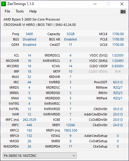

Μόλις τώρα, Sakiz105 είπε
δεν ξέρω τι vddp σηκώνει ο 2600, αλλά στον 3600 έφτιαχνα το error στο test 6 ανεβάζοντας το vddp (0,9 το έχω τώρα)
Ναι και με 0.9 δεν. Θα δοκιμασω και 0.95
Με 0.95 vddp περασε στο 1ο cycle τα τεστ 6,12 αλλα εδωσε ερρορ το 2 μονο. Καμια ιδεα μιας και βλεπω οτι και το 2 αφορα αντιστασεις και voltage (αλλα λογικα οχι dram voltage αφου για αυτο ειναι το ερρορ 0?)
59 λεπτά πριν, SabotazNic είπε
Δεν έχει νόημα αυτό που κάνεις.
Για να δουλέψει στα 3600 (που από ότι φαίνεται δε θα γίνει) θα ανεβάσεις πάρα πολύ όλα τα timings και τελικά θα έχεις χειρότερη απόδοση.
Δεν έχεις Ryzen 3000, έχεις Zen+ όπου τα primary timings μετράνε πολύ στην απόδοση και εσύ τα ανεβάζεις όλα, όπως και τις τάσεις για τον IMC προσπαθώντας να το επιτύχεις.
Το γεγονός ότι bootάρεις στα 3600 είναι ενθαρρυντικό για σταθερή λειτουργία στα 3466 C14. Εκεί εστίασε και άσε τα 3600.
1 ώρα πριν, NikosTsia είπε
Προς το παρόν τις τρέχω 3800 cl 16 με fabric clock 1:1 στο μέλλον ίσως πάω για 3600 cl 14
Εσύ πάλι έχεις Ryzen 3xxx οπότε το καλύτερο που μπορείς να επιτύχεις είναι τα 3800 ανεξάρτητα από τα primary timings. Οι Zen 2 δε σκαμπάζουν από χαμηλά primary timings, οπότε κανένα νόημα στην προσπάθεια επίτευξης C14.
Κοινώς, καλύτερη απόδοση έχεις στα 3800 C16 από 3600 C14. Έχουν κάνει διάφοροι δοκιμές και το μόνο που είναι (ελάχιστα) ταχύτερο από 3800C16 είναι το 3733C14.
Μείνε στα 3800 και σφίξε μόνο τα sub-timings.

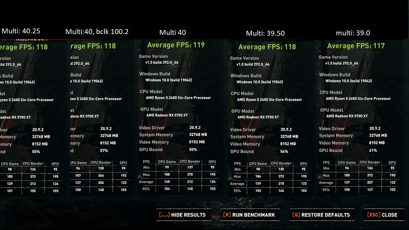

στο sotr του θείου/o.g. τι βγάζεις σε cpu score? δοκιμάζεις καθόλου όταν αλλάζεις timings? από περιέργεια
7 λεπτά πριν, Sakiz105 είπε
Το τελευταιο με τα τωρινα timings
my eyes arent what they used to. Αλλά βλέπω στο min έπεσες. Είχες κανένα πρόγραμμα πίσω? διαφορετικά δεν φένεται τόσο σταθερό το o.c.
επίσης δεν βλέπω να ρίχνει μπουκάλι ο cpu στα 1080p (τουλάχιστον σε αυτό το game) άρα ψιλοάσκοπο να κάνεις αναβάθμιση ακόμα θεωρώ εκτός αν βρεις κανέναν φθηνό 3600x
Επεξ/σία από Sakiz105
58 λεπτά πριν, Sakiz105 είπε
Ναι τωρα ειδα οτι εκανα υπερβολικο ρεσιζε για να ριξω τα mbs, αντι για crop. Anyway, Ολα bclk 100 εκτος απο το 2ο
2 ώρες πριν, SabotazNic είπε
σε όλα είσαι σταθερός?
5 λεπτά πριν, Sakiz105 είπε
Το έχω στα 40 αρκετές εβδομάδες τώρα. Κάποιες δοκιμές που έκανα 41 με παραπάνω ρεύμα ήταν unstable. Βλέπεις κάτι που δεν βλέπω? Θα έπρεπε να έχω μεγαλύτερο score? (αν και από άλλον εδώ με 2600 έβγαζε περισσότερο cpu fps)
Θα δοκιμάσω αύριο και στα 3800, από περιέργεια με ίδιο ρεύμα.
Με 3400 rev E SR και 2600 στα 4 έβγαζα 105 στα min και 108 στο 95%, εσύ με Dual Rank έπρεπε να βγάζεις παραπάνω
