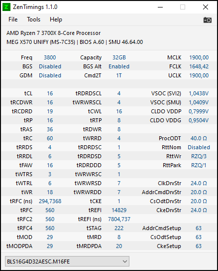

Sakiz105 Δημοσ. 22 Οκτωβρίου 2020 Δημοσ. 22 Οκτωβρίου 2020 21 λεπτά πριν, elpenor είπε Ανέβασα το tWR στο 18 και δεν υπήρχε καμία διαφορά. Στο anta πάλι κόλλησε στο test 4 μετά από 1:30, έτρεξα και το 1usmus v3, κόλλησε αμέσως στο test 6. Απόκρυψη περιεχομένων 1 vddg. 0.95 vddp, auto vsoc (πολύ χαμηλά δεν είναι? 1.04) procdt 48 cad 40/24/24/24 vdim 1.44 twrts 4 . Δοκίμασε λίγο αυτά 1
Devastor Δημοσ. 22 Οκτωβρίου 2020 Δημοσ. 22 Οκτωβρίου 2020 24 minutes ago, elpenor said: Ανέβασα το tWR στο 18 και δεν υπήρχε καμία διαφορά. Στο anta πάλι κόλλησε στο test 4 μετά από 1:30, έτρεξα και το 1usmus v3, κόλλησε αμέσως στο test 6. Reveal hidden contents Ωραία τουλάχιστον έχουμε ένα μπούσουλα. Το 6 είναι καθαρό imc. Μπορεί να είναι vsoc/vddp όπως επίσης και ότι ο imc σου δεν σηκώνει τα timings. Σου βαρεσε κάτι άλλο πέρα από το 6 στο 1usmus? 1
elpenor Δημοσ. 22 Οκτωβρίου 2020 Δημοσ. 22 Οκτωβρίου 2020 28 λεπτά πριν, Sakiz105 είπε 1 vddg. 0.95 vddp, auto vsoc (πολύ χαμηλά δεν είναι? 1.04) procdt 48 cad 40/24/24/24 vdim 1.44 twrts 4 . Δοκίμασε λίγο αυτά Έχω δοκιμάσει και με 1 VDDG / 0.95 VDDP / 1.1 VSOC, κυριολεκτικά όλα τα ProcODT και όλα τα CAD_BUS. Αυτά τα settings που είχα τώρα 0.95 VDDG / 0.8 VDDP / 1.05 VSOC / 40 ProcODT / 24 CAD_BUS είναι τα πιο χαμηλά με τα οποία είμαι 100% stable με το GD on. Οι μνήμες μου μετά το 1.41V χάνουν σε σταθερότητα, δεν ξέρω το λόγο, υποτίθεται τα rev.e πάνε μέχρι 1.45, όχι όμως τα δικά μου. Θα κάνω τώρα μία δοκιμή με τα settings ακριβώς όπως μου τα έδωσες αλλά vdimm 1.41. 29 λεπτά πριν, Devastor είπε Ωραία τουλάχιστον έχουμε ένα μπούσουλα. Το 6 είναι καθαρό imc. Μπορεί να είναι vsoc/vddp όπως επίσης και ότι ο imc σου δεν σηκώνει τα timings. Σου βαρεσε κάτι άλλο πέρα από το 6 στο 1usmus? Δεν το άφησα να πάει πιο πέρα για να δω, θα σου πω τώρα τι θα βγάλει με τα settings του Sakiz. Αν είναι ο imc θα πρέπει να δώσω περισσότερο VSOC?
Devastor Δημοσ. 22 Οκτωβρίου 2020 Δημοσ. 22 Οκτωβρίου 2020 3 minutes ago, elpenor said: Έχω δοκιμάσει και με 1 VDDG / 0.95 VDDP / 1.1 VSOC, κυριολεκτικά όλα τα ProcODT και όλα τα CAD_BUS. Αυτά τα settings που είχα τώρα 0.95 VDDG / 0.8 VDDP / 1.05 VSOC / 40 ProcODT / 24 CAD_BUS είναι τα πιο χαμηλά με τα οποία είμαι 100% stable με το GD on. Οι μνήμες μου μετά το 1.41V χάνουν σε σταθερότητα, δεν ξέρω το λόγο, υποτίθεται τα rev.e πάνε μέχρι 1.45, όχι όμως τα δικά μου. Θα κάνω τώρα μία δοκιμή με τα settings ακριβώς όπως μου τα έδωσες αλλά vdimm 1.41. Δεν το άφησα να πάει πιο πέρα για να δω, θα σου πω τώρα τι θα βγάλει με τα settings του Sakiz. Αν είναι ο imc θα πρέπει να δώσω περισσότερο VSOC? Μπορεί απλά να ΜΗΝ σηκώνει 1900 FCLK
Sakiz105 Δημοσ. 22 Οκτωβρίου 2020 Δημοσ. 22 Οκτωβρίου 2020 1 λεπτό πριν, elpenor είπε Έχω δοκιμάσει και με 1 VDDG / 0.95 VDDP / 1.1 VSOC, κυριολεκτικά όλα τα ProcODT και όλα τα CAD_BUS. Αυτά τα settings που είχα τώρα 0.95 VDDG / 0.8 VDDP / 1.05 VSOC / 40 ProcODT / 24 CAD_BUS είναι τα πιο χαμηλά με τα οποία είμαι 100% stable με το GD on. Οι μνήμες μου μετά το 1.41V χάνουν σε σταθερότητα, δεν ξέρω το λόγο, υποτίθεται τα rev.e πάνε μέχρι 1.45, όχι όμως τα δικά μου. Θα κάνω τώρα μία δοκιμή με τα settings ακριβώς όπως μου τα έδωσες αλλά vdimm 1.41. Δεν το άφησα να πάει πιο πέρα για να δω, θα σου πω τώρα τι θα βγάλει με τα settings του Sakiz. Αν είναι ο imc θα πρέπει να δώσω περισσότερο VSOC? Ναι. Max safe σύμφωνα με τις εταιρίες (corsair, msi,gigabyte, amd για ryzen 3000) το vsoc είναι 1,3 με προτεινόμενο max το 1,25. Στο auto εμένα είναι από 1,081 εώς 1,125 ανάλογα το load Μόλις τώρα, Devastor είπε Μπορεί απλά να ΜΗΝ σηκώνει 1900 FCLK πολύ δύσκολα να μη το σηκώνει τώρα τον πήρε τον cpu νομίζω.
Devastor Δημοσ. 22 Οκτωβρίου 2020 Δημοσ. 22 Οκτωβρίου 2020 21 minutes ago, Sakiz105 said: πολύ δύσκολα να μη το σηκώνει τώρα τον πήρε τον cpu νομίζω. Δεν έχει να κάνει ρε. Ξέρω άτομο που είχε 3600 από την πρώτη μέρα που βγήκαν και είχε 1900 fclk τον πούλησε να πάρει άλλο μπας και του κάτσει καλύτερο bin και του έκατσε... κάνει 4.3ghz με λιγότερη τάση αλλά 1900 fclk απλά δεν...
elpenor Δημοσ. 22 Οκτωβρίου 2020 Δημοσ. 22 Οκτωβρίου 2020 @Devastor @Sakiz105 Δοκίμασα με τα settings που έγραψε Sakiz105, καμία διαφορά, το tm5 1usmusv3 βγάζει error σε όλα τα test, πρώτα στο 6 (μετά απο 40 secs), μετά στο 12, το 2, και μετά το 10 κάνει restart το PC. Δοκίμασα με vdimm από 1.41V μέχρι 1.46V ανά 0.01V, ίσως αλλά δεν είμαι 100% σίγουρος στο 1.45V να έκανε 4-5 δευτερόλεπτα παραπάνω το test 6 μέχρι να βγάλει το πρώτο error. Δοκίμασα και διάφορα CAD_BUS, μέχρι και το 120Ω. To vsoc στο auto η μητρική μου το είχε στο 1.085, το δοκίμασα και στο 1.1V, 1.15V και 1.2V. Ο επεξεργαστής μου δεν είναι καινούργιος, τον πήρα μόλις είχαν βγει οι 3700Χ, από τότε τρέχω με IF στα 1900 χωρίς κανένα πρόβλημα, το μόνο μου θέμα είναι ότι δεν μπορώ να τρέξω τα double rank e die στα 3800 με GD off.
Sakiz105 Δημοσ. 22 Οκτωβρίου 2020 Δημοσ. 22 Οκτωβρίου 2020 Μόλις τώρα, elpenor είπε @Devastor @Sakiz105 Δοκίμασα με τα settings που έγραψε Sakiz105, καμία διαφορά, το tm5 1usmusv3 βγάζει error σε όλα τα test, πρώτα στο 6 (μετά απο 40 secs), μετά στο 12, το 2, και μετά το 10 κάνει restart το PC. Δοκίμασα με vdimm από 1.41V μέχρι 1.46V ανά 0.01V, ίσως αλλά δεν είμαι 100% σίγουρος στο 1.45V να έκανε 4-5 δευτερόλεπτα παραπάνω το test 6 μέχρι να βγάλει το πρώτο error. Δοκίμασα και διάφορα CAD_BUS, μέχρι και το 120Ω. To vsoc στο auto η μητρική μου το είχε στο 1.085, το δοκίμασα και στο 1.1V, 1.15V και 1.2V. Ο επεξεργαστής μου δεν είναι καινούργιος, τον πήρα μόλις είχαν βγει οι 3700Χ, από τότε τρέχω με IF στα 1900 χωρίς κανένα πρόβλημα, το μόνο μου θέμα είναι ότι δεν μπορώ να τρέξω τα double rank e die στα 3800 με GD off. να πούμε απλά rip?
elpenor Δημοσ. 22 Οκτωβρίου 2020 Δημοσ. 22 Οκτωβρίου 2020 Μόλις τώρα, Sakiz105 είπε να πούμε απλά rip? Ναι απλά δεν μπορεί. Τώρα που τα θυμάμαι το περίεργο είναι ότι στην B450M-Pro m2 που είχα παλιά (με 2 dimm sockets) έτρεχα τις ίδιες μνήμες/CPU χωρίς GD. Βέβαια είχα μικρότερο read/write και όσο πιο πολλά benchmark έτρεχα τόσο χειρότερα νούμερα έπαιρνα σε αντίθεση με την Χ570 τώρα που είναι σταθερά. Το άλλο περίεργο είναι ότι βλέπω screenshots από πέρσι με το ίδιο setup που έχω τώρα και το latency ήταν 0.04ns μικρότερο. Anyway, ευχαριστώ πολύ και τους δύο για την βοήθεια!
Sakiz105 Δημοσ. 22 Οκτωβρίου 2020 Δημοσ. 22 Οκτωβρίου 2020 1 λεπτό πριν, elpenor είπε Ναι απλά δεν μπορεί. Τώρα που τα θυμάμαι το περίεργο είναι ότι στην B450M-Pro m2 που είχα παλιά (με 2 dimm sockets) έτρεχα τις ίδιες μνήμες/CPU χωρίς GD. Βέβαια είχα μικρότερο read/write και όσο πιο πολλά benchmark έτρεχα τόσο χειρότερα νούμερα έπαιρνα σε αντίθεση με την Χ570 τώρα που είναι σταθερά. Το άλλο περίεργο είναι ότι βλέπω screenshots από πέρσι με το ίδιο setup που έχω τώρα και το latency ήταν 0.04ns μικρότερο. Anyway, ευχαριστώ πολύ και τους δύο για την βοήθεια! τι latency σου δίνει σε aida? (πχ σε 3 σερί)
elpenor Δημοσ. 22 Οκτωβρίου 2020 Δημοσ. 22 Οκτωβρίου 2020 Μόλις τώρα, Sakiz105 είπε τι latency σου δίνει σε aida? (πχ σε 3 σερί) Πάντα 66.6ns δεν αλλάζει ποτέ πλέον.
Sakiz105 Δημοσ. 22 Οκτωβρίου 2020 Δημοσ. 22 Οκτωβρίου 2020 (επεξεργασμένο) 1 λεπτό πριν, elpenor είπε Πάντα 66.6ns δεν αλλάζει ποτέ πλέον. καλά ειναι. 66 είναι εμένα με gdm off (single rank όμως). Έχω δει κάτι 63 σε aida με micron e δεν έχω ιδέα πως Επεξ/σία 22 Οκτωβρίου 2020 από Sakiz105
elpenor Δημοσ. 22 Οκτωβρίου 2020 Δημοσ. 22 Οκτωβρίου 2020 Μόλις τώρα, Devastor είπε @elpenor με Gdm στα περνάει? Ναι, πέρα από το ότι βγάζει όλα τα tm5 / p95 είμαι και πάρα πολλούς μήνες σταθερός με το GD mode ON.
Steliosviper Δημοσ. 22 Οκτωβρίου 2020 Δημοσ. 22 Οκτωβρίου 2020 1 ώρα πριν, elpenor είπε Ναι, πέρα από το ότι βγάζει όλα τα tm5 / p95 είμαι και πάρα πολλούς μήνες σταθερός με το GD mode ON. Δυστυχώς και εγώ 3800 με off δεν τα έχω...
