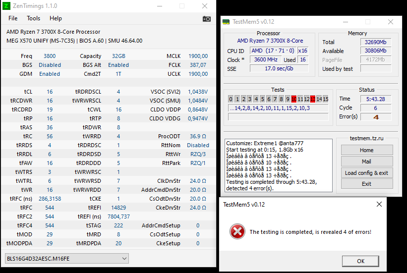

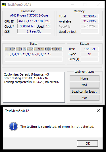

elpenor Δημοσ. 23 Οκτωβρίου 2020 Δημοσ. 23 Οκτωβρίου 2020 Μόλις τώρα, Sakiz105 είπε είσαι πολύ χαμηλά σε trfc, όσο σταθερός θα σου βγάλει λάθος στο tm5. Μπορεί να είναι στο 1ο λεπτό μπορεί και να τρέξεις 10 ώρες καθαρό και μετά ξανατρέχεις και να ξαναβγάλει λάθος στο πρώτο λεπτό. του 1usmus v3 βρίσκει γρηγορότερα το trfc desync, το anta είναι πιο πολύ για ρεύματα. Στο kahru επίσης τα βρίσκει γρήγορα. Για ρεύματα να κοιτάς και το y-cruncher stress component, και εκεί τα βρίσκει γρήγορα. 10 κύκλοι 1usmus με τα ίδια settings που έβγαλε error το anta777 στο 6ο κύκλο.
Sakiz105 Δημοσ. 23 Οκτωβρίου 2020 Δημοσ. 23 Οκτωβρίου 2020 (επεξεργασμένο) 1 λεπτό πριν, elpenor είπε 10 κύκλοι 1usmus με τα ίδια settings που έβγαλε error το anta777 στο 6ο κύκλο. 20 θέλει το usmus ελάχιστο, 30 προτεινόμενο εμένα ήταν όλα άψογα (επιδόσεις κτλ όλα σταθερά) αλλά είχα κάθε φορά 1 error. 1 μοναδικό error. Μέχρι που ανέβασα το trfc από 554 στα 570 Επεξ/σία 23 Οκτωβρίου 2020 από Sakiz105 1
Devastor Δημοσ. 23 Οκτωβρίου 2020 Δημοσ. 23 Οκτωβρίου 2020 10 κύκλοι 1usmus δεν κάνουνε τίποτα, 20 το λιγότερο γιατί στο 19 σκάει το tRFC Desync Η tomahawk πχ στο 1.39 vDIMM δίνει 1.396 ενώ η X470 Gaming Plus έδινε 1.408, εξού και οτι ήθελε άλλα cad_bus 1
elpenor Δημοσ. 23 Οκτωβρίου 2020 Δημοσ. 23 Οκτωβρίου 2020 Μόλις τώρα, Sakiz105 είπε 20 θέλει το usmus ελάχιστο, 30 προτεινόμενο Καλή πληροφορία και όντως λογικό ακούγεται. Πάντως όπως βλέπεις ούτε αυτό βγάζει "γρήγορα" τα error στο TRFC desync. Εγώ επειδή παίζω σχεδόν ένα χρόνο με τις RAM αυτό που έχω καταλάβει είναι ότι 100% σταθερός είμαι μόνο με τα default settings του calculator και αυτά χρησιμοποιώ καθημερινά. Τώρα απλά κάνω κάποιες δοκιμές να δω τα limits του συστήματος και τι κερδίζω από το κάθε τι, τι κάνει το κάθε τι κλπ.
Sakiz105 Δημοσ. 23 Οκτωβρίου 2020 Δημοσ. 23 Οκτωβρίου 2020 (επεξεργασμένο) 6 λεπτά πριν, Devastor είπε 10 κύκλοι 1usmus δεν κάνουνε τίποτα, 20 το λιγότερο γιατί στο 19 σκάει το tRFC Desync Η tomahawk πχ στο 1.39 vDIMM δίνει 1.396 ενώ η X470 Gaming Plus έδινε 1.408, εξού και οτι ήθελε άλλα cad_bus ίδια ακριβώς κάνει και η mortar max. 1,396 στο 1,39 και 1,388 στο 1,38. με 1,38 είμαι εντάξει επειδή θέλει μάλλον 1,39 (το recc του calc). Αντίθετα στο 1,37 είναι 1,382 λολ. 6 λεπτά πριν, elpenor είπε Καλή πληροφορία και όντως λογικό ακούγεται. Πάντως όπως βλέπεις ούτε αυτό βγάζει "γρήγορα" τα error στο TRFC desync. Εγώ επειδή παίζω σχεδόν ένα χρόνο με τις RAM αυτό που έχω καταλάβει είναι ότι 100% σταθερός είμαι μόνο με τα default settings του calculator και αυτά χρησιμοποιώ καθημερινά. Τώρα απλά κάνω κάποιες δοκιμές να δω τα limits του συστήματος και τι κερδίζω από το κάθε τι, τι κάνει το κάθε τι κλπ. Γρήγορα τα βγάζει. Anta για 20 κύκλους θες 12 ώρες στα 16gb Απλά εισαι 32gb και κάνει διπλάσιο χρόνο. Αν πάντως το ψάχνεις τρέξε και το ollie. Για ποικιλία. 100% σταθερός δεν είσαι ποτέ μόνο οι ecc είναι 100% σταθερές. Όλες οι αλλες, ακόμα και σε jedec, αν τις βάλεις 24+ ώρες kahru θα πετάξουν τυχαίο λάθος. (το οποίο παρεπιμπτώντος μπορεί να το πετάξει ακόμα και στην ώρα, θέμα τύχης είναι) Επεξ/σία 23 Οκτωβρίου 2020 από Sakiz105 1

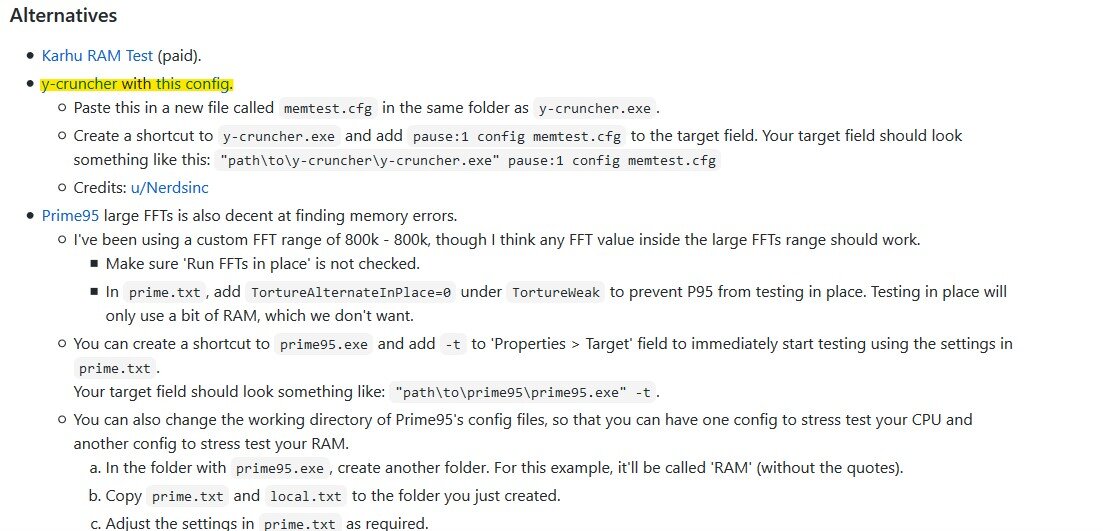

cleeverblade Δημοσ. 23 Οκτωβρίου 2020 Δημοσ. 23 Οκτωβρίου 2020 4 minutes ago, Sakiz105 said: ίδια ακριβώς κάνει και η mortar max. 1,396 στο 1,39 και 1,388 στο 1,38. με 1,38 είμαι εντάξει επειδή θέλει μάλλον 1,39 (το recc του calc). Αντίθετα στο 1,37 είναι 1,382 λολ. Γρήγορα τα βγάζει. Anta για 20 κύκλους θες 12 ώρες στα 16gb Απλά εισαι 32gb και κάνει διπλάσιο χρόνο. Αν πάντως το ψάχνεις τρέξε και το ollie. Για ποικιλία. 100% σταθερός δεν είσαι ποτέ μόνο οι ecc είναι 100% σταθερές. Όλες οι αλλες, ακόμα και σε jedec, αν τις βάλεις 24+ ώρες kahru θα πετάξουν τυχαίο λάθος. (το οποίο παρεπιμπτώντος μπορεί να το πετάξει ακόμα και στην ώρα, θέμα τύχης είναι) το Y-cruncher με το config για memtest το έχετε δοκιμάσει μήπως είναι πιο γρήγορο για TRFC desync? 2
Devastor Δημοσ. 23 Οκτωβρίου 2020 Δημοσ. 23 Οκτωβρίου 2020 1 minute ago, cleeverblade said: το Y-cruncher με το config για memtest το έχετε δοκιμάσει μήπως είναι πιο γρήγορο για TRFC desync? Το θέμα με το ΤΜ5 1usmus config είναι οτι μπορούμε να διαβάσουμε τα λάθη ενώ με οτιδήποτε άλλο σου σκάει error και ψάχνεις να βρείς τι είναι 3
Sakiz105 Δημοσ. 23 Οκτωβρίου 2020 Δημοσ. 23 Οκτωβρίου 2020 @cleeverblade με πρόλαβε ο devastor το καλύτερο είναι το google stressapp test. Ωστόσο αν δεν σου δείχνει τι error είναι μετά ψάχνεσαι. Σκοπός μας δεν είναι να προκαλέσουμε error στην μνήμη (αυτό είναι το εύκολο) αλλά να ξέρουμε και τι είναι το error
