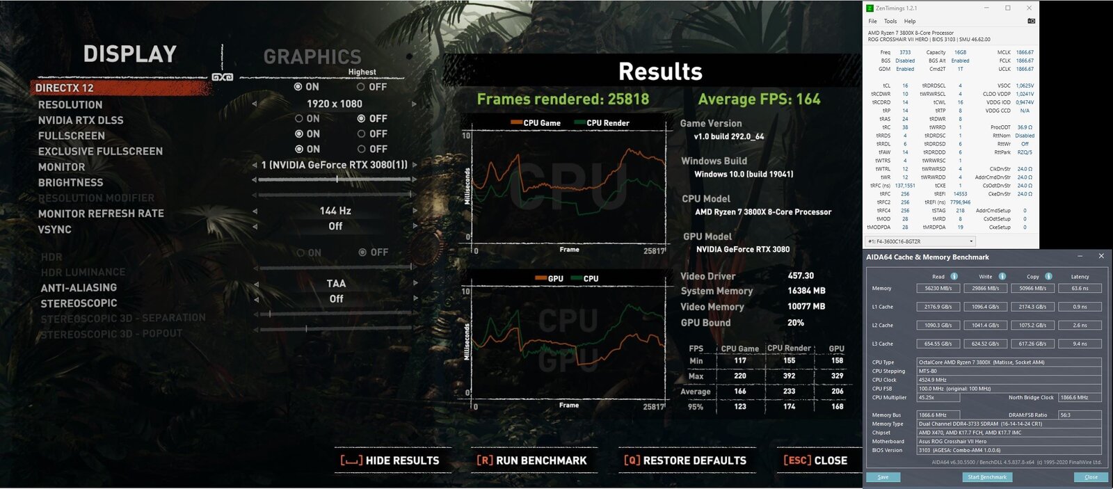

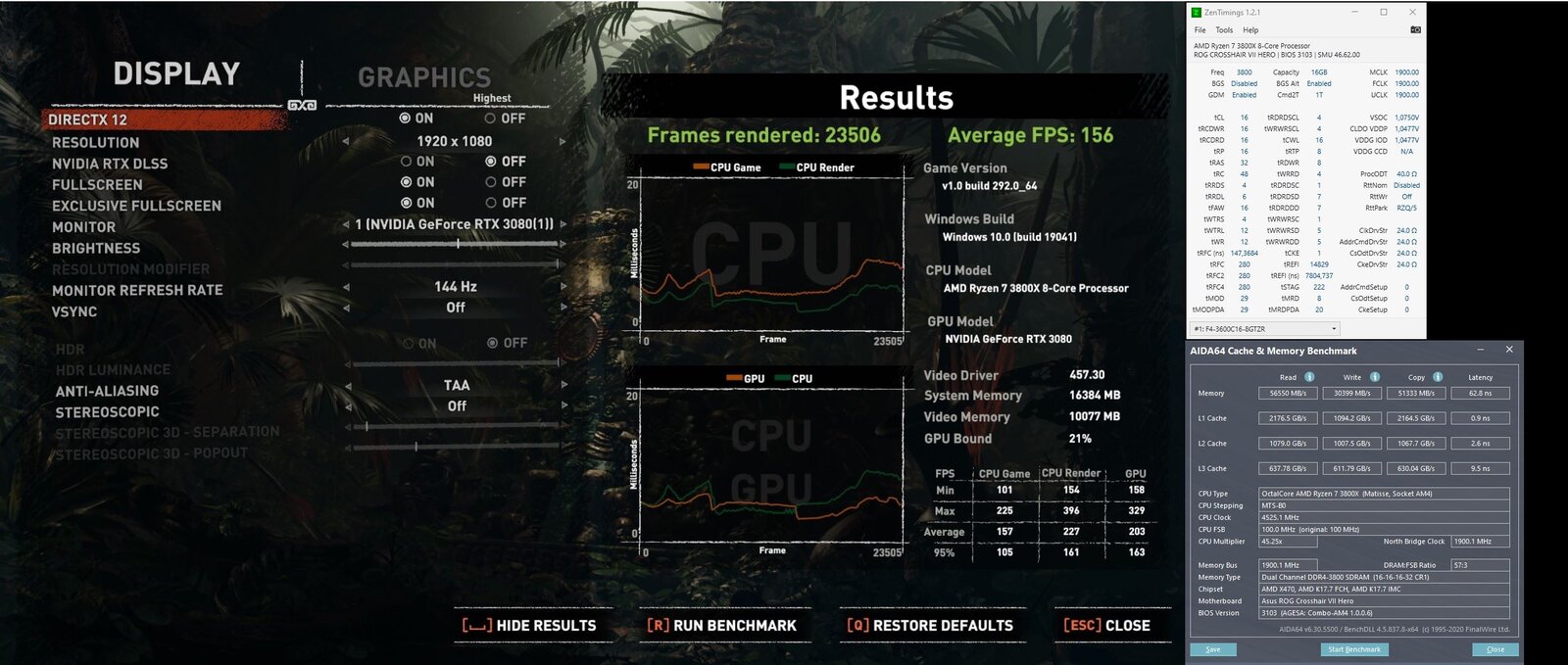

Έχω 3800Χ+Crosshair 7 Hero.Ανέκαθέν αντιμετώπιζα θεμα με τα 3800/IF1900 είτε με το Bios σε πρό 1004Β AGESA (no boot), είτε με τους drivers (οι προηγούμενοι μου ανέβαζαν latency +2ns).
Με τους τελευταίους 2.10.13.408+AGESA 1006,ευθυγραμμίστηκαν μάλλον οι πλανήτες.
Ακολουθεί ερωτησούλα,πιο πολύ για εγκυκλοπαιδικούς λόγους:
Ενώ το AIDA64 μου δίχνει πως υπάρχει βελτίωση στα 3800 και βγάζω 10 κύκλους TM5,γιατί τα νούμερα στο σίχαμα (SotTR) είναι χειρότερα;"Τσίμπησα" προληπτικά τα ρεύματα.Είναι πολύ;Είναι λίγο;Είναι κάποιο ύπουλο timming που μου διαφεύγει;Να της πατήσω ένα βολέ σάν τον Γιούζεφ Βάντζικ και να πάω σε Χ570;
Βλέπω πιο σφιχτά sub-timings στο πρώτο run, μάλλον απο εκεί χάνεις.
Ισχύει άλλα και στις δύο περιπτώσεις είμαι οριακά,τουλάχιστον σε primaries/secondaries.Αν αλλάξω κάτι έχω insta-reset.
στο sottr μετά από ένα update των windows πριν κανα μήνα, στο πρώτο bench έβγαζα καλό αποτέλεσμα. Μετά αν το έκλεινα και το ξαναέτρεχα χωρίς ρησταρτ το πσ, γαμιόταν ο δίας
Δεκτόν,τα w10 είναι σε παρατεταμένο beta απο το 2015.Οι δοκιμές όμως είναι μετά απο restart και training στις μνήμες με τις νέες ρυθμίσεις.

5 ώρες πριν, Tenshi είπε
Λογικά το infinity fabric δυσκολεύεται να δουλέψει στα 3800, βγάζει πολλά error που τα διορθώνει και αυτή η διόρθωση επιβραδύνει τις επιδόσεις.\
10 κύκλοι TM5 δεν δίνουν σωστή εικόνα εκτός αν είναι antaxtreme. Στο 1usmus profile με 30 κύκλους θα καταλάβεις αν πραγματικά δεν υπάρχει error και εμένα μου έχει τύχει να βγαίνει μετά τον 35ο για αυτό τρέχω 50. Μόλις βρήκα το σωστό OC έβγαλε 50 κύκλους πολλές φορές χωρίς error, πριν το βρω έβγαζα πάντα 15-20 κύκλους πριν το error.
