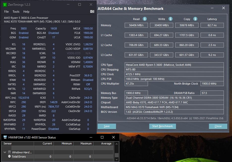

Πάω για 3866 με αυτά
Spoiler
και στον 5ο κύκλο βγάζει error 6, 11, 2 με αυτή τη σειρά. Οπότε imc;
update: Δοκιμάζω για 4000 με 16-17-16-16-34-50. Στην αρχή πετάει 6 και βάζω vsoc LLC2, μετά πετάει 2,12 βάζω το vdimm στα 1,42v και προχωράει και στον 8ο κύκλο απλά μαυρίζει η οθόνη χωρίς να κάνει restart ή να βγάλει WHEA. Αυτό τι είναι; FCLK;

Εγώ αυτό που θα έκανα στην θέση σου θα έβρισκα πρώτα το μέγιστο δυνατό FCLK που μπορεί να κάνει το CPU (Το κλασσικό combo CPU+GPU test) και απο εκεί και ύστερα θα κοιτούσα τις μνήμες
Έχε υπόψην σου οτι για 4000 θέλει τρελά vSoC
Infinity Fabric Overclocking on Zen2/3
Σύμφωνα με τον τυπά εδώ, θέλει 1.175 vsoc για 2000MHz. Οι μνήμες λογικά μπορούν να κάνουν 4000MHz αφού έφτασε 8ο κύκλο χωρίς error (σπάνια βγάζει μετά τον 6ο απ' όσο έχω δει), αλλά το FCLK είναι μανούρα όντως. Λίγο που έπαιξα με το VDDG CCD χειρότερα ήταν, μαύριζε πιο γρήγορα η οθόνη. Οπότε λογικά θέλει vsoc. Το ProcODT έχει σχέση με το FCKL;
1 ώρα πριν, yiannis1991 είπε

B450 Tomahawk, flareX 3200 cl14 2*8GB, δεν ασχολούμαι πλέον, λίγο το είδα να δω τι παίζει αλλά δεν με "έπεισε". Καλύτερα motherboard limits και 75 thermal limit και ας πάει όσο μπορεί..
