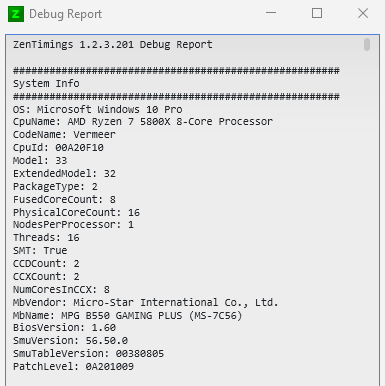

Όπως είπε και ο @Xoroxronis υπάρχουνε 5600X-5800X με τα 2 CCD λειτουργικά.
Ξέρω περίπτωση ανθρώπου που ΔΕΝ είναι και τα 2 CCD και μιας και το microcode διαβάζει το product number απο 5600Χ έχει τα εξής προβλήματα
1) Crasharei σε stock μιάς και το V/F curve είναι απο 5950Χ και λείπει το κατάλληλο voltage για Χ frequency

κρασάρει σε stock;; Και τους πουλάνε έτσι;
25 λεπτά πριν, LIGHT1NG είπε
Πως θα το τσεκ στον δικό μου 5800Χ να δούμε τι παίζει
Εδώ είσαι :
Στις 12/6/2021 στις 2:30 ΜΜ, Devastor είπε
2) Είσαι απο τους τυχερους-άτυχους που έχουνε dual CCD (υπάρχουνε αρκετά reports απο άτομα που έχουνε 5600Χ-5800Χ με διπλό CCD, μπορείς να το δείς μέσα απο Zentimings->debug)

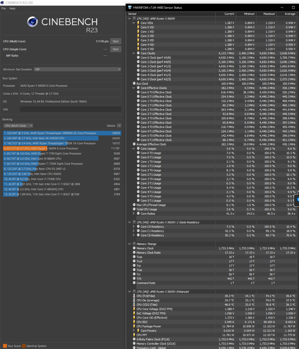

Τώρα τρέχω ένα cine R23 για πρώτη φορά με τα settings που έχω μήνες τώρα, το hwinfo ως τώρα γράφει πάντως 141w με σχεδόν όλα τα core στο 4.675(αν βγάλω το έξτρα boost +50 που έχω ίσως πάει ένα τσακ παραπάνω λογικά) και θερμοκρασία 80 για να δούμε όταν με το καλό τελειώσει (στο τρέχων run είναι σε real time priority)
Με λίγο googling..
Igor's Lab is investigating further into these dual-CCD 5600X and 5800X chips, and is probing the possibility of unlocking them to Ryzen 9.
Με βάση comments κλπ αν είναι bios disabled υπάρχει ελπίδα αλλά αν είναι lazer cut/disabled είναι αδύνατον.

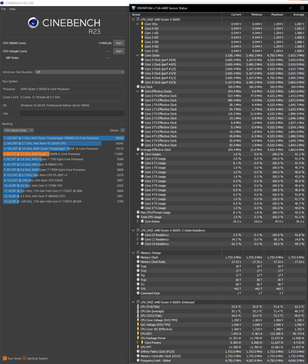

Ένα πέρασμα στο R23, με +100 limits, με την D15 σε curve από τη μητρική (η οποία ανάθεμα κι αν έχω καταλάβει τί+πού μετράει...ίσως θα πρέπει να ξαναδοκιμάσω με το fan speed).
Για να καταλάβετε για τη μητρική και τις αποκλίσεις της (δεν έχει να κάνει με το beta bios...από την αρχή δείχνει άλλα αντί άλλων, και δεν έχω τρόπο να βρω ποιον αισθητήρα διαβάζει το bios με τη ρύθμιση των ανεμιστήρων).
Με μια ώρα BFV (και ζεστούλα στο δωμάτιο), έγραψε 81 βαθμούς ο επεξεργαστής!

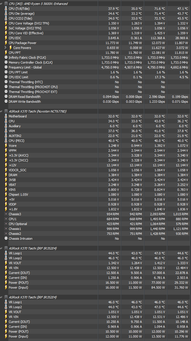

Επιστροφή σε stock + neg. offset (-0.075mV) και έπιασα αυτό:
Έχει τουλάχιστον +5 βαθμούς σε σχέση με το πρωί αυτή τη στιγμή, αλλά αγχώνομαι κάπως, να πω την αλήθεια.

Μήπως με το offset να σε πετάξει κανά crash σε light workload? Αν θυμάμαι καλά βέβαια.
11 λεπτά πριν, LIGHT1NG είπε
Το  έχω κατά νου, είχα φτάσει μέχρι -0.0875 και δεν είχα αστάθεια, αλλά είχε αρχίσει να ρίχνει επιδόσεις σε 2-3 διαφορετικά benches.

D15 δεν έχεις? 81C δεν είναι και ιδανικό με αυτή την ψύχτρα
Μπορείς να δείς αν χάνεις σε επιδόσεις τρέχοντας CB με 2/4/6/8/10 cores και να το συγκρίνεις με το stock (Και το CB15 μια χαρά δουλειά κάνει)
