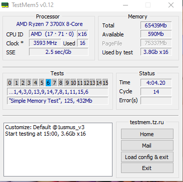

*έκανα την μαλ@κια να αφήσω το tm5 να τρέχει στο σπίτι ενώ είμαι στην δουλειά, και τώρα μπήκα και είδα το ολοκλήρωσε στα 3 cycles. Ξέχασα να βάλω 20 🤦

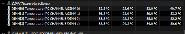

Αρχικα εχουμε αυτα. Ηδη απο 1.38 σε 1.37 μου εριξε 5-6 βαθμους σε καθε Module. Θα δοκιμασω και 1.36 αφου λυσω το θεμα του cold boot.

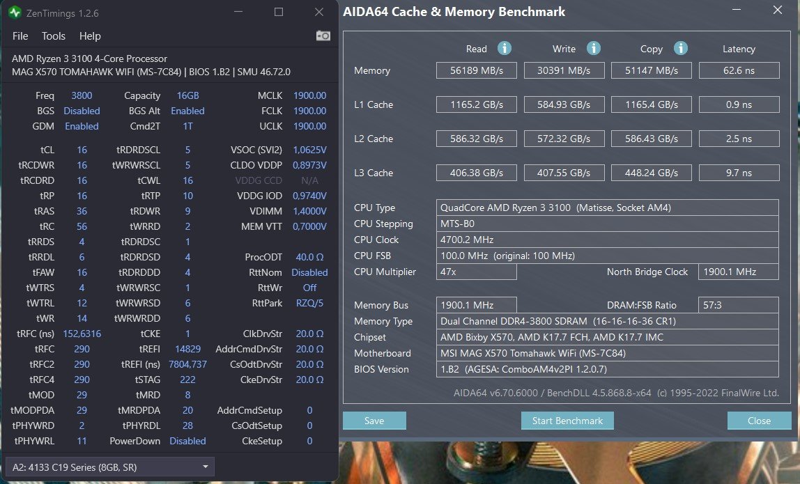

3 ώρες πριν, Inler είπε
Τι θα μπορούσα να πειράξω για 3600mhz από τα παρακάτω? Βλέπετε κάτι λάθος?
To μόνο λάθος βλέπω να είναι το ότι βγάζεις φώτο και δεν πατάς print screen 😅
Τώρα ανάλογα το τι θα σηκώσει η μητρική (μου κάνει τρομερή εντύπωση που έπιασε και τα 3600), μπορείς να πας ίσως και σε 15-15-18-15-32-52, με tRFC 490-510.
Trfc 520 δεν μπουτάρει καν οπότε το άφησα 540 θα δοκιμάσω μήπως το βάλω 530-535 αλλά 490-510 αδύνατον.
tRDWR ο calculator δίνει 9 αλλά αν το βάλω δεν μπουτάρει οπότε το άφησα 18 όπως και το tWRRD από 1 το άφησα 7.
Γενικά ποια subtimings παίζουν το σημαντικότερο ρόλο?
Έβγαλε 20 Run TM5 1usmus config 3 Run extreme Anta777 config και 15000 scope Membench από Dram Calculator 1.7.3.
Υπάρχει κάπου πρόχειρο το "Ada Extreme" (ή όπως λέγεται) cfg για το ΤΜ5? Κάποιο άλλο αντίστοιχο, εκτός από το "1usmus v3" που το έχω ήδη και ότ και να του ρίξω από τα προφίλ μου δεν καταλαβαίνει το παραμικρο?
edit: Το Anta το βρήκα, θα δω πιο μετά τί θα βγάλει. Έχουμε κάτι νεότερο? Πήρε κάπου το μάτι μου για ΤΜ6?
Επεξ/σία από Πέτρος
