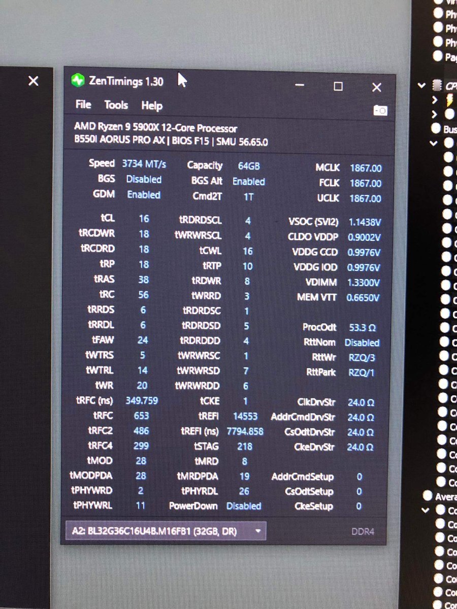

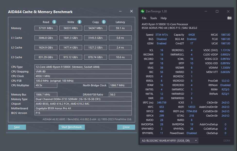

PadPoet Δημοσ. 3 Δεκεμβρίου 2023 Δημοσ. 3 Δεκεμβρίου 2023 (επεξεργασμένο) Πειραματιζόμουνα 3-4 μέρες με το παλιό PC το οποίο πλέον το έκανα portable χάρη σε ένα κουτάκι που αγόρασα από τον @teosard (thanks again bro!). Λοιπόν τα specs είναι τα εξής Μητρική Gigabyte Aorus B550I Pro AX (1.1 revision) 5900X B0 stepping (όχι B2 δυστυχώς) σε custom ECO mode (103-69-100 για PPT, TDC και EDC) με μια Thermalright AXP90-X47 full copper. Crucial Ballistix 64gb (2X32gb) 3600 16-18-18-18-38 Nvidia A2000 12gb Tweakαρα λίγο τα timings των μνημών και δυστυχώς ο 5900X δεν ποστάρει αν του καρφώσω το infinity fabric στα 1900. 1866 ποστάρει μια χαρά και τον άφησα εκεί με 1:1:1 όσο αφορά FCLK:UCLK:MCLK για να είναι όλα synched Αν κάποιος έχει να προτείνει κάτι ώστε να ξεζουμήσω τις μνήμες ακόμα περισσότερο ακούω Επεξ/σία 3 Δεκεμβρίου 2023 από PadPoet 1
kkatzos Δημοσ. 3 Δεκεμβρίου 2023 Δημοσ. 3 Δεκεμβρίου 2023 5 ώρες πριν, PadPoet είπε Αν κάποιος έχει να προτείνει κάτι ώστε να ξεζουμήσω τις μνήμες ακόμα περισσότερο ακούω Ξεκινά ενημερώνοντας το AIDA. Είναι παμπάλαια έκδοση και δείχνει ότι να'ναι. Έχεις διάφορα sub-timings που μπορείς να σφίξεις. Τα βασικά είναι tRRDS/tRRDL/tFAW σε 4/6/16 και το tRFC που θα μπορούσες να το κατεβάσεις λίγο. Το ProcODT είναι κάπως ψηλά, βάλε το 36.9Ω και βεβαιώσου ότι και στα δύο DIMMs έχεις tPHYRDL = 26. Micron Rev B dual rank πρέπει να είναι οι μνήμες σου, οπότε για τα tRAS και tRC θα σε κατατοπίσει ο @Devastor 1

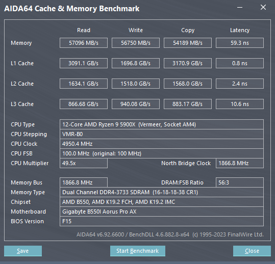

PadPoet Δημοσ. 3 Δεκεμβρίου 2023 Δημοσ. 3 Δεκεμβρίου 2023 (επεξεργασμένο) 47 minutes ago, kkatzos said: Ξεκινά ενημερώνοντας το AIDA. Είναι παμπάλαια έκδοση και δείχνει ότι να'ναι. Έχεις διάφορα sub-timings που μπορείς να σφίξεις. Τα βασικά είναι tRRDS/tRRDL/tFAW σε 4/6/16 και το tRFC που θα μπορούσες να το κατεβάσεις λίγο. Το ProcODT είναι κάπως ψηλά, βάλε το 36.9Ω και βεβαιώσου ότι και στα δύο DIMMs έχεις tPHYRDL = 26. Micron Rev B dual rank πρέπει να είναι οι μνήμες σου, οπότε για τα tRAS και tRC θα σε κατατοπίσει ο @Devastor Έχεις δίκιο για το Aida, λέω και εγώ το L3 cache γιατί είναι τόσο πεθαμένο Επισύναψα καινούργιο bench με Aida 6.92.600 extreme. Ένας άλλος που είχε ακριβώς τις ίδιες μνήμες στο Reddit είχε αυτά τα settings: 37 minutes ago, Devastor said: Οπα αυτό είναι 8gbit Micron Rev B, ενδιαφέρον.. δεν έχω δεί ποτέ μου 16gb B-die Micron λέει το Thaiphoon Burner Επεξ/σία 3 Δεκεμβρίου 2023 από PadPoet

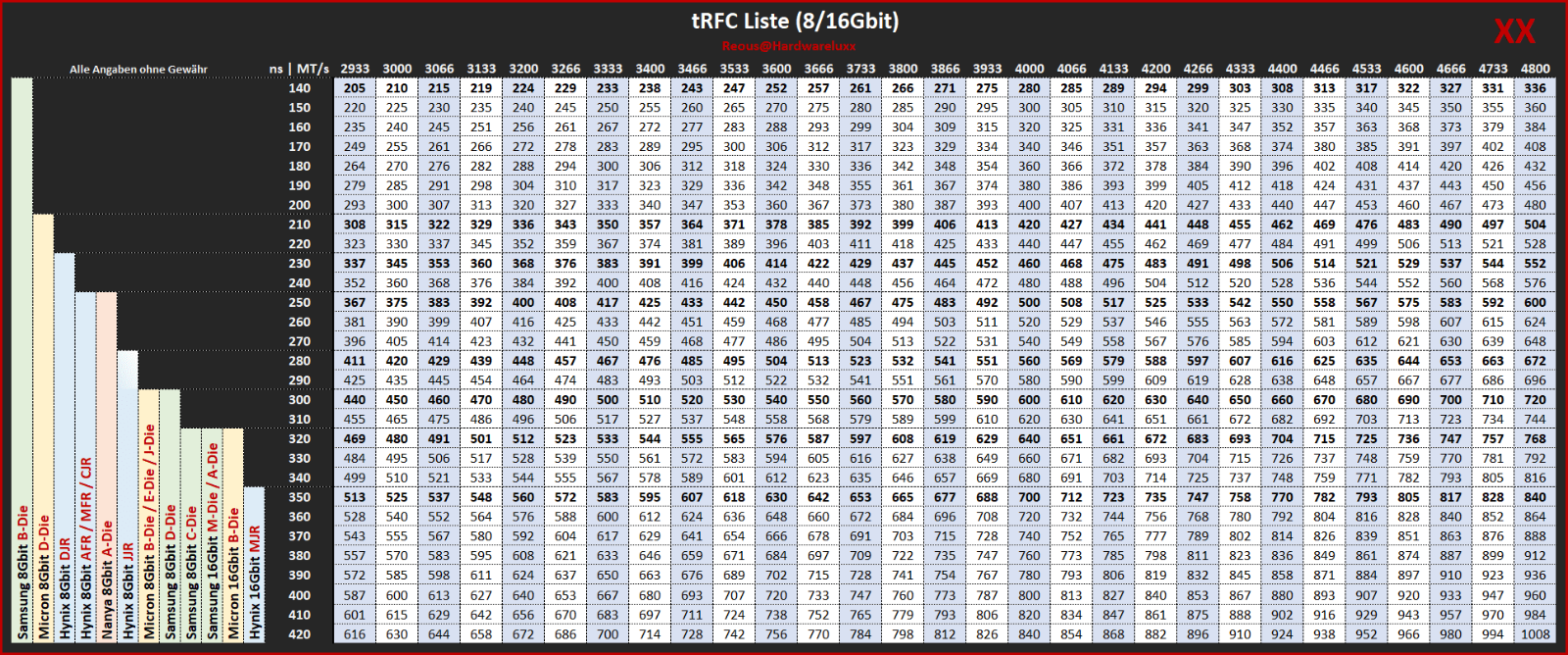

Devastor Δημοσ. 3 Δεκεμβρίου 2023 Δημοσ. 3 Δεκεμβρίου 2023 2 minutes ago, PadPoet said: Έχεις δίκιο για το Aida, λέω και εγώ το L3 cache γιατί είναι τόσο πεθαμένο Επισύναψα καινούργιο bench με Aida 6.92.600 extreme. Ένας άλλος που είχε ακριβώς τις ίδιες μνήμες στο Reddit είχε αυτά τα settings: 16gb B-die Micron λέει το Thaiphoon Burner Ναι σορρυ τυφλός, τώρα είδα οτι είναι 2X32 οπότε ναι 16gbit Micron Rev B tRAS βάλτο 21 και ασχολήσου μόνο με το tRC tRFC δοκίμασε 536, αν δεν παίζει 544 και ανεβαίνεις ανά 8 μέχρι να παίξει (552,560 κλπ κλπ) 1
kkatzos Δημοσ. 3 Δεκεμβρίου 2023 Δημοσ. 3 Δεκεμβρίου 2023 35 λεπτά πριν, Devastor είπε Ναι σορρυ τυφλός, τώρα είδα οτι είναι 2X32 οπότε ναι 16gbit Micron Rev B Καλές μνήμες είναι. Θα του δουλέψει 3733 CL15 + GDM off, ώστε να έχει και 26/26 tPHYRDL, λογικά. Με λίγη τάση παραπάνω. 1

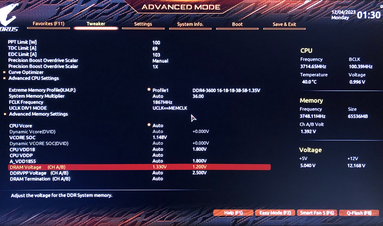

PadPoet Δημοσ. 4 Δεκεμβρίου 2023 Δημοσ. 4 Δεκεμβρίου 2023 2 hours ago, Devastor said: Ναι σορρυ τυφλός, τώρα είδα οτι είναι 2X32 οπότε ναι 16gbit Micron Rev B tRAS βάλτο 21 και ασχολήσου μόνο με το tRC tRFC δοκίμασε 536, αν δεν παίζει 544 και ανεβαίνεις ανά 8 μέχρι να παίξει (552,560 κλπ κλπ) Ok, αλλά τόσο χαμηλά το tRAS? 1 hour ago, kkatzos said: Καλές μνήμες είναι. Θα του δουλέψει 3733 CL15 + GDM off, ώστε να έχει και 26/26 tPHYRDL, λογικά. Με λίγη τάση παραπάνω. GDM off ή on ποτε δεν κατάλαβα τι ακριβώς κάνει αυτό; Όταν είναι on βοηθάει με το stability των μνημών; 26 είναι ήδη το tPHYRDL. Το tPHYWRL είναι 11 όμως. Καλά είναι αυτά τα δύο; CL15 μοτ φαίνεται πολύ δύσκολο να πετύχω. Στο BIOS βάζω χειροκίνητα 1.33 και το ZenTimings δείχνει 1.33 ενώ το HWiNFO δείχνει από 1.38 μέχρι 1.392. Ποιό να πιστέψω;
kkatzos Δημοσ. 4 Δεκεμβρίου 2023 Δημοσ. 4 Δεκεμβρίου 2023 18 λεπτά πριν, PadPoet είπε Στο BIOS βάζω χειροκίνητα 1.33 και το ZenTimings δείχνει 1.33 ενώ το HWiNFO δείχνει από 1.38 μέχρι 1.392. Ποιό να πιστέψω; Μεγάλη απόκλιση. Εγώ θα πίστευα το 1.33. Για CL15 θα χρειαστείς κάνα 1.4V. GDM off + 1Τ command rate = καλύτερη απόδοση αλλά πιο δύσκολο να επιτευχθεί. 1
PadPoet Δημοσ. 4 Δεκεμβρίου 2023 Δημοσ. 4 Δεκεμβρίου 2023 Με βάση αυτόν τον πίνακα πόσο tRFC πρέπει να βάλω; 48 minutes ago, kkatzos said: Μεγάλη απόκλιση. Εγώ θα πίστευα το 1.33. Για CL15 θα χρειαστείς κάνα 1.4V. GDM off + 1Τ command rate = καλύτερη απόδοση αλλά πιο δύσκολο να επιτευχθεί. Η πλάκα είναι ότι στο BIOS δίνω 1.33 και δεξιά αν δεις αναφέρει 1.392 😜
PadPoet Δημοσ. 4 Δεκεμβρίου 2023 Δημοσ. 4 Δεκεμβρίου 2023 Μικρό update: Μείωσα tWTRS/tWTRL από 5/14 σε 4/12 Μείωσα tRRDS/tRRDL/tFAW από 6/6/24 σε 4/6/16 Μειώθηκε λίγο ακόμα το latency

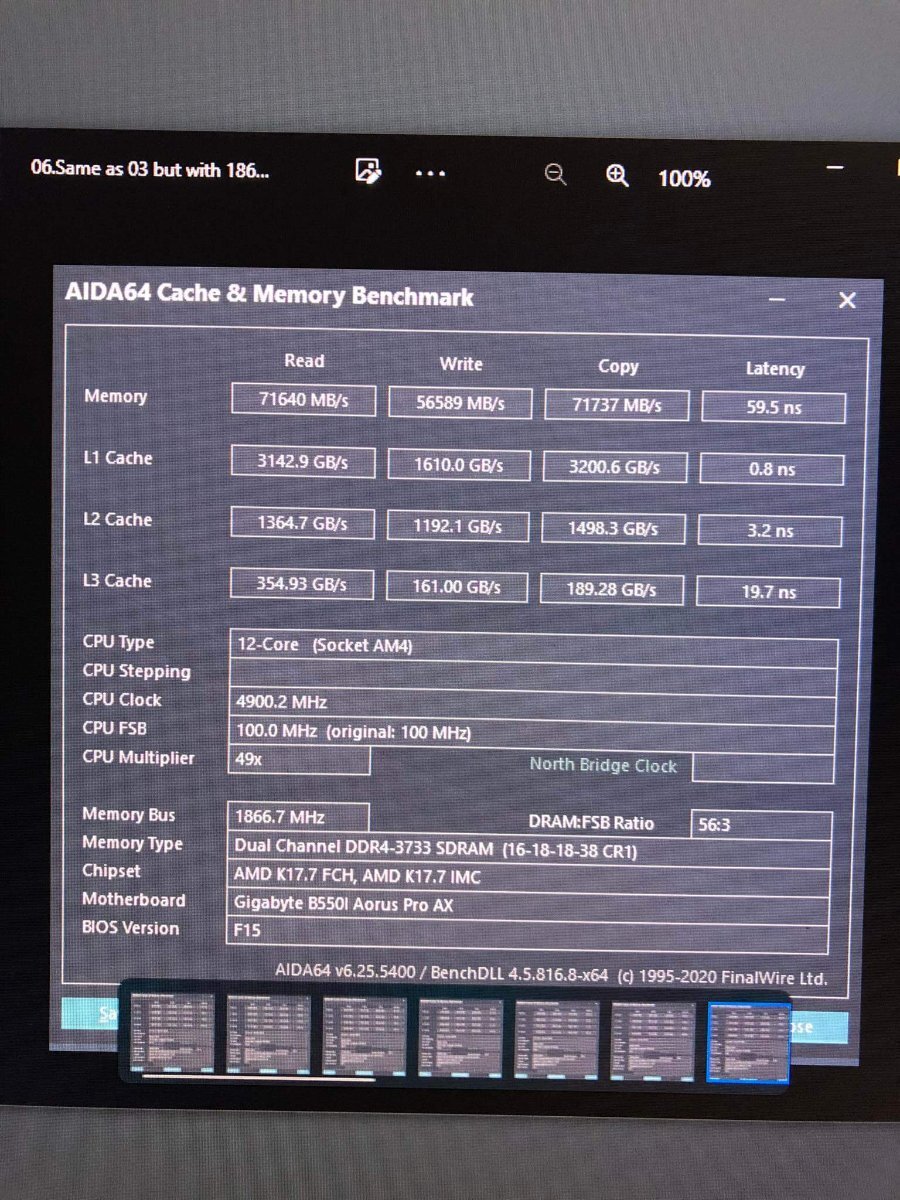

akisk Δημοσ. 5 Δεκεμβρίου 2023 Δημοσ. 5 Δεκεμβρίου 2023 Εδώ βλέπουμε τον δικό μου B0 5900x που αρνείται πεισματικά να ανεβάσει 1900 FCLK, οπότε βολεύτηκα στα 1866. Δοκίμασα μέχρι 1.16 VSOC μπας και ποστάρει στα 1900 αλλά δεν.. Μήπως κάνω κάτι λάθος; Τώρα όσο για τις Corsair LPX 3600 18-22-22-42-64, είναι Hynix MJR. Ήδη τις ανέβασα από 3600 σε 3733 για να είμαι 1:1, primary άφησα τα XMP και πείραξα τα RAS, RC, RRDS, RRDL, FAW, WR, RTP, WTRS, WTRL, RFC, RDRDSCL, WRWRSCL, WRRD. Τι άλλο μπορώ να σκαλίσω;; On 04/12/2023 at 06:58, PadPoet said: Μικρό update: Μείωσα tWTRS/tWTRL από 5/14 σε 4/12 Μείωσα tRRDS/tRRDL/tFAW από 6/6/24 σε 4/6/16 Μειώθηκε λίγο ακόμα το latency Συγκρίνοντας με το δικό μου, βλέπω ότι έχεις λίγο πεσμένα νούμερα σε L1,L2,L3, Πού οφείλεται αυτό άραγε;

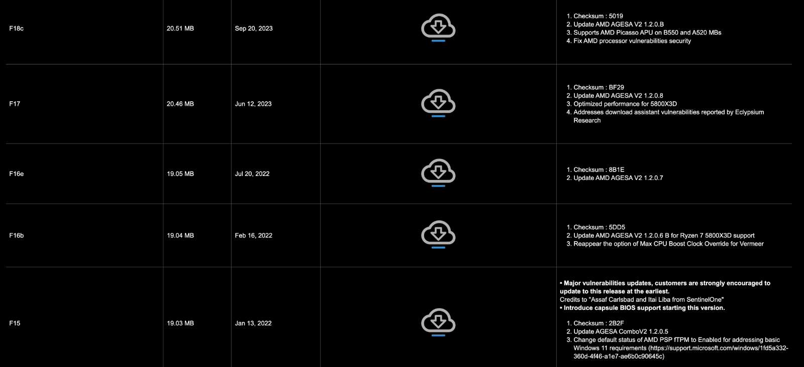

PadPoet Δημοσ. 5 Δεκεμβρίου 2023 Δημοσ. 5 Δεκεμβρίου 2023 (επεξεργασμένο) 15 minutes ago, akisk said: Συγκρίνοντας με το δικό μου, βλέπω ότι έχεις λίγο πεσμένα νούμερα σε L1,L2,L3, Πού οφείλεται αυτό άραγε; Έχω ενεργοποιημένο το ECO mode, όχι το default αλλά έχω βάλει εγώ τιμές σε PPT, TDC και EDC. Μπορεί να έχει αυτό σχέση αλλιώς δεν έχω ιδέα. Είμαι και σε παλιό BIOS με AGESA 1.2.0.5. Εσύ τι AGESA έχεις; Εγώ είμαι σε B550I chipset, εσύ σε X570, δεν ξέρω αν παίζει ρόλο αυτό. Όσο αφορά το CPU δυστυχώς αν το infinity fabric δεν θέλει να πάει δεν νομίζω τα παραπάνω volt να κάνουν κάτι. Τα Β0 δεν φημίζονται και πολύ για το πόσο μπορείς να τα κλοκάρεις. Τα Β2 απ'ότι έχω διαβάσει πηγαίνανε αρκετά καλύτερα. Δεν ξέρω αν αξίζει να πάω στο F17 BIOS ή όχι, ας πει κάποιος εδώ στο thread. Επεξ/σία 5 Δεκεμβρίου 2023 από PadPoet
