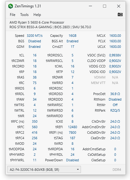

just getting started Δημοσ. 14 Δεκεμβρίου 2023 Δημοσ. 14 Δεκεμβρίου 2023 Ααχαχαχαχα πώς γίνεται κάθε φορά που έχω πάρει μνήμες να είναι μάπα 😂 Τα timings αυτά είναι τέλος πάντως. Αν δεν γίνεται τίποτα, έχετε κάποιο τίμιο Κιτ να προτείνετε 32 γίγα σε λογική τιμή μήπως αλλάξω στο κοντινό μέλλον? Κάποιο που να σηκώνει λίγο πείραγμα δλδ 😂
Πέτρος Δημοσ. 14 Δεκεμβρίου 2023 Δημοσ. 14 Δεκεμβρίου 2023 (επεξεργασμένο) 17 ώρες πριν, just getting started είπε Ααχαχαχαχα πώς γίνεται κάθε φορά που έχω πάρει μνήμες να είναι μάπα 😂 Τα timings αυτά είναι τέλος πάντως. Αν δεν γίνεται τίποτα, έχετε κάποιο τίμιο Κιτ να προτείνετε 32 γίγα σε λογική τιμή μήπως αλλάξω στο κοντινό μέλλον? Κάποιο που να σηκώνει λίγο πείραγμα δλδ 😂 Για κάνε ένα μπακαλίστικο... Βάλε 3600 με mclk=fclk=uclk=1800, το trfc 592 και το vdim (δεν ξέρω πώς το αναφέρει αυτό η μητρική σου) 1.42/ Μη μου δίνεις σημασία, δες παρακάτω! Δες για αρχή αν θα πάρει αυτά, αν θα ξεκινήσει, αν θα μπει win, αν θα βγάλει ΤΜ5 χωρίς λάθη. Αν έχεις τουλάχιστον αυτά, δε μπορεί...κάτι θα γίνει. Επεξ/σία 15 Δεκεμβρίου 2023 από Πέτρος 1
parsifal Δημοσ. 14 Δεκεμβρίου 2023 Δημοσ. 14 Δεκεμβρίου 2023 1 hour ago, Πέτρος said: Για κάνε ένα μπακαλίστικο... Βάλε 3600 με mclk=fclk=uclk=1800, το trfc 592 και το vdim (δεν ξέρω πώς το αναφέρει αυτό η μητρική σου) 1.42/ Δες για αρχή αν θα πάρει αυτά, αν θα ξεκινήσει, αν θα μπει win, αν θα βγάλει ΤΜ5 χωρίς λάθη. Αν έχεις τουλάχιστον αυτά, δε μπορεί...κάτι θα γίνει. Όχι αυξημένο VDIMM σε Samsung C Die, δείτε παλιότερα YT videos του Buildzoid, αποσταθεροποιούνται. Και με το 1.35V του XMP είναι οριακά, εγώ θα κατέβαζα σε 1.33V, primaries 16-20-20-40-60 και ανέβασμα MCLK όσο πάει για αρχή. 1
Πέτρος Δημοσ. 14 Δεκεμβρίου 2023 Δημοσ. 14 Δεκεμβρίου 2023 3 λεπτά πριν, parsifal είπε Όχι αυξημένο VDIMM σε Samsung C Die, δείτε παλιότερα YT videos του Buildzoid, αποσταθεροποιούνται. Και με το 1.35V του XMP είναι οριακά, εγώ θα κατέβαζα σε 1.33V, primaries 16-20-20-40-60 και ανέβασμα MCLK όσο πάει για αρχή. Τέτοιο χάλι? Πωωωω
Devastor Δημοσ. 14 Δεκεμβρίου 2023 Δημοσ. 14 Δεκεμβρίου 2023 2 hours ago, Πέτρος said: Τέτοιο χάλι? Πωωωω Ναι Πέτρο τα C-Die με το voltage δεν τα πάνε καλά. Όπως είπε και ο @parsifal ακόμα και το 1.35 (1.36 με ορισμένες μητρικές να κάνουν overshoot) είναι οριακό και πολλές φορές ο λόγος που πολλά C-Die παθαίνουν εγκεφαλικό 2

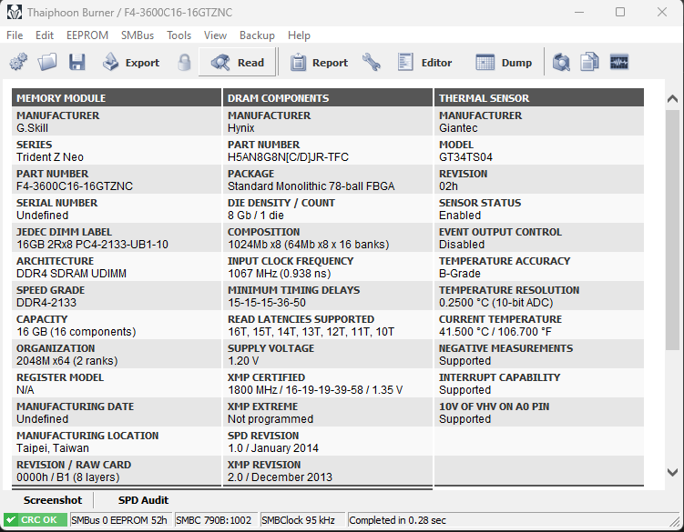

Dantε Δημοσ. 14 Δεκεμβρίου 2023 Δημοσ. 14 Δεκεμβρίου 2023 6 ώρες πριν, just getting started είπε Αν δεν γίνεται τίποτα, έχετε κάποιο τίμιο Κιτ να προτείνετε 32 γίγα σε λογική τιμή μήπως αλλάξω στο κοντινό μέλλον? Κάποιο που να σηκώνει λίγο πείραγμα δλδ 😂 Δε ξερω αν τωρα υπαρχει κατι καλυτερο, αλλα πριν κανα χρονο που πηρα τις δικες μου ηταν αρκετα καλο vfm.Micron E-dies ειναι ,παιζουν 4000C18 τωρα αλλα πιστευω πανε και με πιο σφιχτα timmings, αλλα λογω tphyrdl το ειχα αφησει 18αρι. https://www.skroutz.gr/s/33261214/Corsair-Vengeance-LPX-32GB-DDR4-RAM-me-2-Modules-2x16GB-kai-Tachytita-3600-gia-Desktop-CMK32GX4M2D3600C16.html#reviews

Dantε Δημοσ. 20 Δεκεμβρίου 2023 Δημοσ. 20 Δεκεμβρίου 2023 14 λεπτά πριν, SabotazNic είπε Πολυ γρηγοροι και δεν το περιμενα. Μου προτειναν αυτες τις corsair, αλλα προφανως οχι https://www.e-shop.gr/ram-gskill-f4-4000c19d-32gtzkk-32gb-2x16gb-ddr4-4000mhz-trident-z-dual-kit-p-PER.577265 https://www.e-shop.gr/ram-gskill-f4-4400c18d-16gtzr-16gb-2x8gb-ddr4-4400mhz-trident-z-rgb-dual-kit-p-PER.577268 Υπαρχουν αυτα τα 2 κιτ σε χαμηλοτερη τιμη της αποδειξης (190) ευρω. Ποιο να αντιπροτεινω? *Δεν υπηρχε ενα λινκ/excel με κατασκευαστη chip και ραμ? Δεν το βρισκω Νομιζω πως το 4400C18 ειναι το καλυτερο. Λογικα B-Die θα ειναι αλλα ας γραψουν οι γνωστες.
SabotazNic Δημοσ. 20 Δεκεμβρίου 2023 Δημοσ. 20 Δεκεμβρίου 2023 1 λεπτό πριν, Dantε είπε Νομιζω πως το 4400C18 ειναι το καλυτερο. Λογικα B-Die θα ειναι αλλα ας γραψουν οι γνωστες. Το εσβησα γτ ηταν 2χ8, οχι 2χ16 Βλεπω παντως και αυτες δεν ειναι ιδιες με αυτες που ηδη εχω. Εχω τις neo, παιρνω τις απλες (ουσιαστικα χωρις rgb) Νομιζω ακομα και οι 4000 ειναι κατωτερες, μιας και αντιστοιχει 3600/17 (οχι?)
Dantε Δημοσ. 20 Δεκεμβρίου 2023 Δημοσ. 20 Δεκεμβρίου 2023 3 λεπτά πριν, SabotazNic είπε Το εσβησα γτ ηταν 2χ8, οχι 2χ16 Βλεπω παντως και αυτες δεν ειναι ιδιες με αυτες που ηδη εχω. Εχω τις neo, παιρνω τις απλες (ουσιαστικα χωρις rgb) Νομιζω ακομα και οι 4000 ειναι κατωτερες, μιας και αντιστοιχει 3600/17 (οχι?) Σωστα. 4000C19 είναι χοντρικά σα 3600C17. Πανω κατω μπακαλιστικα ειναι 200mhz για 1CL.
SabotazNic Δημοσ. 20 Δεκεμβρίου 2023 Δημοσ. 20 Δεκεμβρίου 2023 (επεξεργασμένο) 10 λεπτά πριν, Dantε είπε Σωστα. 4000C19 είναι χοντρικά σα 3600C17. Πανω κατω μπακαλιστικα ειναι 200mhz για 1CL. https://benzhaomin.github.io/bdiefinder/ Το βρηκα τελικα το παραπανω λινκ. @Devastor @parsifal @Πέτρος γνωμουλα? Μου απαντησαν ηδη για το 4000/19. Anyway, θελω να πιστευω οτι θα μπορεσω να τις ριξω τουλαχιστον 3600/16. Βασικα το κιτ που εχω τωρα, το ειχα φτασει 3800/16, αλλα το καινουργιο δεν τα πηγαινε καλα και υποχωρησα. Ισως να εφταιγαν και τα 4 Modules Βλεπω καλα λογια εδω Επεξ/σία 20 Δεκεμβρίου 2023 από SabotazNic 1
parsifal Δημοσ. 20 Δεκεμβρίου 2023 Δημοσ. 20 Δεκεμβρίου 2023 (επεξεργασμένο) Εντάξει B-die είναι ένα σκαλί παραπάνω από όλα τα υπόλοιπα σε DDR4. Δεν είναι μόνο το χαμηλό tCL, αλλά και tRCDRD, tRFC, tSCLs που κάνουν τη διαφορά. Αν έχεις όρεξη να ασχοληθείς και σε παίρνει οικονομικά, κάνε το γούστο σου εκεί πέρα και no regrets. Επεξ/σία 20 Δεκεμβρίου 2023 από parsifal 2
