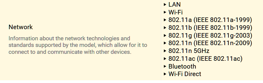

Aπο οτι βλεπω, η τηλεοραση υποστηριζει dual band, επισυναπτω σχετικο παρακατω. ποια λυση προτεινεις εσυ? Νομιζω οτι το powerline ειναι η πιο οικονομικη, περιπου 50€. Σωστα?

Παμε ενα ενα.
το 788 v3 υποστηριζει 2,4 ghz>δεν θυμαμαι το μεγιστο που υποστηριζει αλλα δεν θα ειναι πανω απο 300Mbit.μιλαμε 300mbit data σαν να λεμε 300mbit internet.
αυτο ειναι το μεγιστο θεωρητικο στα 2,4 ghz στο 802.11n. στην πραξη δεν θα δεις πανω απο 70-80.
αντιθετα στα 5 ghz και στο 802.11ac οι ταχυτητες ειναι πανω απο 1000 και στην πραξη θα δεις και 800-900 χωρις θεμα.
εννοειται οσο μεγαλωνουν τα εμποδια η μεγιστη ΠΡΑΓΜΑΤΙΚΗ ταχυτητα μειωνεται.
καθε ταινια θελει και καποια mbit ταχυτητα για να την περασεις απο το ενα Pc στον Player κτλ.πχ τα 4k μπορει να ζητανε 40 mbit για να μεταφερθουν.τα νουμερα τυχαια.αν ζητανε πχ τα 4κ 100mbit τοτε σε 802.11n δεν θα τα πιασεις στην πραξη.στην θεωρια ναι στην πραξη οχι.
οποτε η tv σου κανει τα παντα.
τωρα δυο λυσεις.
α.παιρνεις ενα access point dual band για να μην αλλαξεις το 788.θα σου βγει πιο φτηνα.β.βαζεις ενα ζευγαρι Powerline και δινεις με ethernet κατευθειαν στην tv.
δεν μπορω να σου πω ποιο θα παιξει πιο καλα.συνηθως τα Powerlines παιζουν αρκετα καλα.
βεβαια μπορεις να δοκιμασεις και με το υπαρχον ρουτερ αν σε καλυπτει.αν εχεις πολλα εμποδια δεν ειναι καλη λυση το wifi στα 5ghz.
ta 5ghz περνανε πιο δυσκολα τα εμποδια συγκριτικα με τα 2,4 ghz δυστυχως.
αν μπορεις να δανειστεις κανα Dual band router ή κανα ζευγαρι Powerline θα ηταν καλο για να κανεις δοκιμη.

ξεκινα με οτι εχεις γιατι μπορει να παιζεις μια χαρα.επισης σκοπος ειναι να εχεις καλο σημα μεχρι την tv.ακομα και να παρεις dual band και 802.11ac αν το σημα σου ειναι χαμηλο ουτε 50 δεν θα πιανεις.οποτε εκει βοηθαει το powerline.
