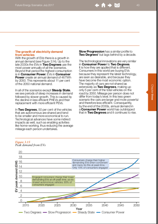

Whargoul Δημοσ. 13 Φεβρουαρίου 2018 Share Δημοσ. 13 Φεβρουαρίου 2018 (επεξεργασμένο) omnogeek. ξεχνάς κάτι άλλο όμως. Το δίκτυο θα πρέπει να στηρίξει όχι μόνο το επιπρόσθετο βάρος από τα αυτοκίνητα, αλλά και όλη την ανάπτυξη που ίσως έρθει, και την αύξηση του πληθυσμού, βιομηχανίες, θέρμανση (που στο ΗΒ είναι επί το πλείστον με φυσικό αέριο) και οποιαδήποτε άλλη μετακίνηση προς το ρεύμα. Σχετικά με το ΗΒ, είχα βρει μια καλή αναφορά, της nationalgrid, του 2017, της σειρά των Future energy scenarios. και υπολόγιζε διάφορα σενάρια, με δεδομένα, γραφικές κλπ. Από ελεύθερη και αναξέλεκτη είσοδο των ηλεκτρικών αμαξιών, μέχρι μικρά - οικονομικά αυτοκίνητα που θα μπορούν να πηγαίνουν μόνα τους να φορτίζουν. Το συμπέρασμα τους ήταν ότι θα χρειαστούν περίπου 2-4GW εξτρα peak για το 2030 στο καλύτερο σενάριο, και από 6(αυτόματη φόρτιση και shared οχήματα) μέχρι τα 18GW (όχι 40 που αναφέρει το άρθρο σου) για ελεύθερη χρήση το 2050, εάν και όταν μπουν οι αυτοματισμοί. (για consumer users τα νούμερα αυτά). Η πηγή που παραθέτεις, χρησιμοποιεί μόνο το πιο ευνοϊκό σενάριο από όλη την αναφορά, και τα 40GW, τώρα που βρείκα τα σενάρια, είναι με Full sensitivities υπερ των μπαταριών, πάλι υπερακραίο σενάριο what-if. Για τις θέσεις φορτίσματος, η διαφορά είναι οι ελεύθεροι σταθμοί ανά δεδομένη ώρα, και όχι γενικά σταθμοί στο σύνολο. Μια αντλία βενζίνης μπορεί να εξυπηρετεί 10-12 αυτοκίνητα την ώρα, και μπορεί να χρησιμοποιηθεί 24/7. Ένας σταθμός φόρτισης στην καλύτερη περίπτωση με όλες τις εξελίξεις στη φόρτιση 1-2 αυτοκίνητα. Εάν μπουν και περιορισμοί, να φορτίζονται όταν το δίκτυο είναι ελέυθερο, τότε οι ενεργές ώρες φόρτισης μειώνονται. Επίσης οι αυτόματοι φορτιστές έχουν και αυτοί τους περιορισμόυς τους, που προέρχονται από το ωράριο εργασίας. Συνήθως όλα τα αυτοκίνητα θα μπαίνουν σε κατάσταση φόρτισης την ίδια ώρα, όταν θα επιστρέφουν στο σπίτι. Βρήκα την αναφορά, Future Energy Scenarios 2017, λογικά πρέπει να υπάρχει κάπου στο Ιντερνετ Επεξ/σία 13 Φεβρουαρίου 2018 από Whargoul Συνδέστε για να σχολιάσετε Κοινοποίηση σε άλλες σελίδες άλλες επιλογές

madx2 Δημοσ. 14 Φεβρουαρίου 2018 Share Δημοσ. 14 Φεβρουαρίου 2018 14 ώρες πριν, Omnigeek είπε 1) Δεν ξέρω πως αλλιώς να το εξηγήσω. Το ηλεκτρικό δίκτυο είναι φτιαγμένο για να μπορεί να καλύπτει την μεγαλύτερη δυνατή κατανάλωση, κάποιες ώρες το καλοκαίρι όπως λες που είναι ανοιχτά όλα τα aircon κτλ. Τις υπόλοιπες ώρες/μέρες που πέφτει η κατανάλωση η παραγωγή αυτή μένει ανεκμετάλλευτη. Ένας έξυπνος φορτιστής μπορεί να τραβάει ρεύμα από το δίκτυο όποτε περισσεύει χωρίς να το επιβαρύνει, αλλά επιπλέον να το σταθεροποιεί (εφόσον μπορεί να πάρει ρεύμα από τις μπαταρίες). Στην Βρετανία για παράδειγμα υπολόγισαν ότι με αυτό τον τρόπο μπορούν να προστεθούν περίπου 1.9 εκατομμύρια ηλεκτρικά οχήματα πριν χρειαστεί σημαντικές νέες παραγωγικές μονάδες (εργοστάσια, ανανεώσιμα κτλ), και ακόμα και το 2040 που προβλέπουν 100% ηλεκτρικά εκεί η αύξηση υπολογίζεται στο 8%. The National Grid has moved to allay fears that increasing popularity of electric vehicles will cause significant strain on pre-existing power networks. Yet in a new “myth-buster” document, National Grid said such a situation was an “outlier”, and more likely scenarios predicted much lower extra peak demand by 2040. 2) Δεν είναι άμεσο, αλλά σχετικά εύκολο χωρίς επενδύσεις από το κράτος ή την ΔΕΗ. 3) γιατί θα πρέπει να έχουν θέσεις για χιλιάδες οχήματα ταυτόχρονα; Τα βενζινάδικα έχουν θέσει για χιλιάδες αυτοκίνητα ταυτόχρονα; Και βενζίνη δεν μπορείς να φτιάξεις μόνος σου, ρεύμα όμως υπάρχει παντού. Στην επαρχία είναι ακόμα ευκολότερα γιατί ο κόσμος δεν ζει συνήθως στοιβαγμένος σε πολυκατοικίες όπως στις μεγάλες πόλεις (στις Ελληνικές τουλάχιστον). Όλα είναι θέμα αποφασης, η Tesla μονη της ανέλαβε και έφτιαξε δεκάδες χιλιάδες suprechargers σε ελάχιστο χρόνο, στην Ευρώπη έχει δεκάδες ιδιωτικές που χτίζουν δίκτυα. Να μια νέα βιομηχανία για την Ελλάδα αν θέλαμε να το παλέψουμε. 4) το gigafactory της Tesla νομίζω κάνει 100% ανακύκλωση σε όλες τις μπαταρίες που φτιάχνει. Δεν είναι δύσκολο, απλά είναι πιο φτηνό να αγοράζεις πρώτη ύλη λίθιο που είναι τσάμπα 1) Όπως γράφεις υπάρχουν ημέρες όπου ήδη το δίκτυο δεν αντέχει άρα πόσο μάλλον να προστεθούν και τα ηλεκτρικά αυτοκίνητα , επίσης σκέψου ότι αυτό συμβαίνει και βραδινές ώρες αρκετές μέρες το καλοκαίρι ενώ ειδικά στα νησιά είναι οριακά με τις καταναλώσεις. 3) Αναφέρομαι σε όσους ταξιδεύουν και ειδικά τις περιόδους αιχμής Χριστούγεννα, Πάσχα κ καλοκαίρι όπου κάποιος δεν θα περιμένει στις διακοπές να βραδιάσει για να φορτίσει και να πάει το ταξίδι του. Αν δε υπολογίσεις ότι το καλοκαίρι θα πρέπει να δουλεύει φουλ το κλιματιστικό τα χιλιόμετρα που θα μπορείς να κάνεις μειώνονται δραματικά Τα βενζινάδικα σε μικρό χώρο άνετα μπορούν να γεμίσουν 4 αυτοκίνητα / 3λέπτο (4 αντλίες μαζί με τον χρόνο της πληρωμής) κάνε λοιπόν τον υπολογισμό . Επίσης θα πρέπει να λάβεις υπόψιν ότι απαιτούνται σοβαρές αναβαθμίσεις στο δίκτυο και ειδικά στην επαρχία για να αντέξει τα σχετικά φορτία Η μόνη περίπτωση για να προχωρήσουν τα ηλεκτρικά είναι να γίνει επιτέλους η κατάλληλη εξέλιξη στις μπαταρίες , τα τελευταία χρόνια έχουν βγεί αρκετές ελπιδοφόρες τεχνολογίες που δεν έχουν προχωρήσει και σίγουρα για αυτό ευθύνονται και οι εταιρείες που θέλουν να συνεχίσουν το άρμεγμα Συνδέστε για να σχολιάσετε Κοινοποίηση σε άλλες σελίδες άλλες επιλογές

Omnigeek Δημοσ. 14 Φεβρουαρίου 2018 Share Δημοσ. 14 Φεβρουαρίου 2018 9 ώρες πριν, madx2 είπε 1) Όπως γράφεις υπάρχουν ημέρες όπου ήδη το δίκτυο δεν αντέχει άρα πόσο μάλλον να προστεθούν και τα ηλεκτρικά αυτοκίνητα , επίσης σκέψου ότι αυτό συμβαίνει και βραδινές ώρες αρκετές μέρες το καλοκαίρι ενώ ειδικά στα νησιά είναι οριακά με τις καταναλώσεις. 3) Αναφέρομαι σε όσους ταξιδεύουν και ειδικά τις περιόδους αιχμής Χριστούγεννα, Πάσχα κ καλοκαίρι όπου κάποιος δεν θα περιμένει στις διακοπές να βραδιάσει για να φορτίσει και να πάει το ταξίδι του. Αν δε υπολογίσεις ότι το καλοκαίρι θα πρέπει να δουλεύει φουλ το κλιματιστικό τα χιλιόμετρα που θα μπορείς να κάνεις μειώνονται δραματικά Τα βενζινάδικα σε μικρό χώρο άνετα μπορούν να γεμίσουν 4 αυτοκίνητα / 3λέπτο (4 αντλίες μαζί με τον χρόνο της πληρωμής) κάνε λοιπόν τον υπολογισμό . Επίσης θα πρέπει να λάβεις υπόψιν ότι απαιτούνται σοβαρές αναβαθμίσεις στο δίκτυο και ειδικά στην επαρχία για να αντέξει τα σχετικά φορτία Η μόνη περίπτωση για να προχωρήσουν τα ηλεκτρικά είναι να γίνει επιτέλους η κατάλληλη εξέλιξη στις μπαταρίες , τα τελευταία χρόνια έχουν βγεί αρκετές ελπιδοφόρες τεχνολογίες που δεν έχουν προχωρήσει και σίγουρα για αυτό ευθύνονται και οι εταιρείες που θέλουν να συνεχίσουν το άρμεγμα Υπάρχουν κάποιες μέρες που σε συγκεκριμένες ώρες το δίκτυο παρουσιάζει μεγάλη ζήτηση και κάνει ρεκόρ, όχι μέρες ολόκληρες που δεν αντέχει. Το δίκτυο χτίζεται για να καλύπτει την μεγαλύτερη δυνατή ζήτηση με περιθώριο ασφαλείας. Από μια ανάλυση του ΔΕΔΔΗΕ του '14: Αναφορά σε κείμενο Αν η Ελλάδα ακολουθήσει το μέσο ρυθμό ανάπτυξης της αγοράς ΗΟ της Ευρώπης, που προβλέπει η ΕΕ και οι εταιρείες έρευνας αγοράς, εκτιμάται ότι το 2020 θα κυκλοφορούν περίπου 40.000 ΗΟ και το 2035 θα κυκλοφορούν 280.00 Με μέση κατανάλωση καυσίμου 230 Wh/km και μέση διανυόμενη απόσταση 20.000 km ετησίως ανά ΗΟ: Η αύξηση της κατανάλωσης ενέργειας θα είναι περίπου 180.000 MWh το 2020 και 1.300.000 MWh το 2035 (ποσοστά 0,35% και 2,5% αντίστοιχα της ετήσιας κατανάλωσης του 2013, που ήταν 51.600.000 MWh). Η συμμετοχή στην αιχμή της ζήτησης λόγω χρήσης ΗΟ, με συντελεστή φορτίου 0,4 (δυσμενής εκτίμηση) η συμμετοχή την αιχμή θα είναι περίπου 50 MW το 2020 και 370 MW το 2035. (ποσοστά 0,55 % και 4 % της αιχμής του διασυνδεδεμένου του 2013, που ήταν 9.350 MW). Συνεπώς, μέχρι το 2020 η αναμενόμενη επίδραση της διείσδυσης των ΗΟ στο δίκτυο του ΔΕΔΔΗΕ είναι περίπου αμελητέα Υπόψιν ότι ένα tesla model 3 έχει την μισή κατανάλωση κατά EPA από τους υπολογισμούς του ΔΕΔΔΗΕ και είναι ένα premium επιπέδου BMW3 με 4.6δ/100κμ (και οι μπαταρίες κοστίζουν 3-4 φορές λιγότερο σήμερα) Επίσης μια φόρτιση θα δίνει στο μέσο ηλ.αυτοκίνητο αυτονομία 300-350 χλμ, (όσο τα Tesla, nissan leaf σημερα) ενώ το μέσο αυτοκίνητο κάνει 20-30km/μέρα. οπότε είναι μια φόρτιση ανά εβδομάδα περίπου για το μέσο αυτοκίνητο. Για ταξίδι πάνω από 250-300 χλμ, ήδη σήμερα στις χώρες που υπάρχουν ηλεκτρικά οι superchargers είναι περισσότεροι από την ζήτηση (8-15+ θέσεις ανά σταθμό σήμερα), όταν στο μέλλον αυξηθούν τα ηλ.αυτοκίνητα θα αυξηθούν ανάλογα οι σταθμοί, σε 2 χρόνια μια εταιρία μόνο η Tesla έχτισε αυτό το τεράστιο δίκτυο που βλέπεις στην εικόνα που έβαλα, δεν είναι τόσο δύσκολο. Και οι superchargers έχουν πολύ μεγάλες μπαταρίες που φορτίζουν τα αυτοκίνητα, δεν επιβαρύνουν σημαντικά τα δίκτυα. 9 ώρες πριν, mp123 είπε Παιδιά καθησα και διάβασα στα γρήγορα το νήμα. Απορία : τι κίνητρο να έχουν οι εισαγωγείς αφού αυτά τα αυτοκίνητα είναι πανάκριβα. Αντέ και τα φέρανε κάνανε σταθμούς φόρτισης. Υπάρχει κανείς να τα αγοράσει; Σήμερα είναι ακριβά αν υπολογίσεις την αρχική τιμή αγοράς μόνο (80+% φτηνότερα σε χρήση) και επειδή είναι ακόμα σπάνια και δεν υπάρχουν σε όλες τις κατηγορίες. Σε λίγα χρόνια μόλις αρχίσουν να παράγουν όλες οι αυτοκινητοβιομηχανίες αυτοκίνητα σε όλες τις κατηγορίες τα ηλεκτρικά θα είναι αρκετά φτηνότερα από τα συμβατικά ακόμα και σαν αρχική τιμή αγοράς. Στην Αμερική σήμερα 25% των Tesla τα αγοράζουν εταιρίες leasing και τα δίνουν με ~200 δολαρια τον μήνα αφού ουσιαστικά δεν έχουν σέρβις και αναλώσιμα. 9 ώρες πριν, Fubar.gr είπε Αν κάποιος είπε οτι τα συστήματα αυτόνομης οδήγησης θα είναι φτηνά, σας κορόιδεψε. Στο βίντεο φαίνεται πως η Tesla έχει την τεχνολογία για πλήρως αυτοοδηγούμενο αυτοκίνητο ήδη απο το 2016. Τώρα, 1,5 χρόνο μετά και ούτε κουβέντα για το full self driving. Αν ήταν όντως ετοιμο θα το είχε βγάλει στα αυτοκίνητα της, καθώς κάποιοι πελάτες το έχουν ήδη προπληρώσει. Πώς το εξηγείς αυτό? Η Google, GM και λοιπές κοροϊδεύουν τον κόσμο που παρουσιάζουν το Lidar σαν πανάκεια και ότι θα μπορεί να μπει στο διαφαινόμενο μέλλον σε νορμαλ αυτοκίνητα. Στο βιντεο (του '16 επί mobileye) δεν λέει κανείς ότι είναι έτοιμο για τελική χρήση, μια επίδειξη είναι σαν αυτά που βγάζει η google εδώ και χρόνια. Όπως με τα αυτοκίνητα με lidar μπορεί υπό προϋποθέσεις και συγκεκριμένες συνθήκες να οδηγήσει αυτόνομα, οι πραγματικές συνθήκες και απαιτήσεις και νομοθεσίες είναι άλλο πράγμα. Ο Musk όντως έπεσε έξω στα χρονοδιαγράμματα (άλλη μια φορά) αλλά τουλάχιστον παρουσιάζει την μόνη ρεαλιστική πρόταση για κάποιους μεγαλύτερους βαθμούς αυτοοδήγησης. Συνδέστε για να σχολιάσετε Κοινοποίηση σε άλλες σελίδες άλλες επιλογές
