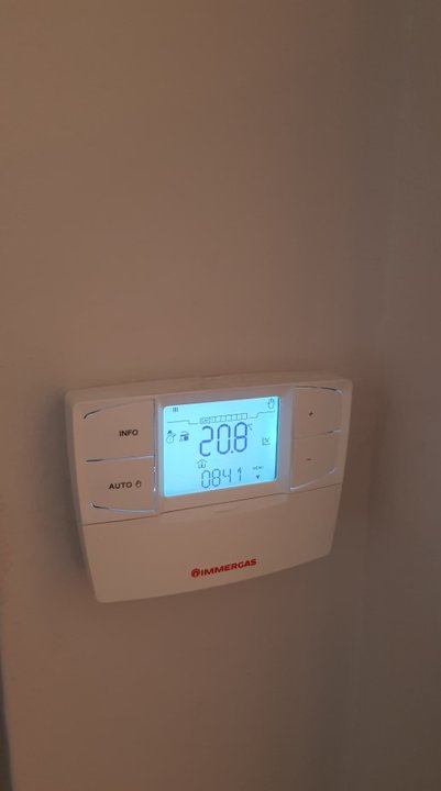

6 ώρες πριν, phanispal είπε
Επίσης, έχεις μετρήσει την πραγματική θερμοκρασία του χώρου;
Γιατί άλλο να το έχεις ορίσει στους 21°C, να μην τους πιάνει ποτέ και να δουλεύει ας πούμε στο full, και άλλο να έχεις όντως ~21 στο χώρο και να παίζει μπάλα ο θερμοστάτης.
Ισχύει αυτό π λες.
Να μετράτε πάντα και την πραγματική θερμοκρασία του χώρου ώστε να βλέπετε τι παίζει
Τσέκαρε το λεβητακι σου για βλάβη ή αστοχία του θερμοστάτη χώρου.
Με 20.8 σταθερά δεν γράφει τέτοια κατανάλωση με την καμία.
Εκτός κ αν έχεις ρετιρέ οροφοδιαμερισμα με τεράστιες απώλειες.
Πάντως έχω ακούσει από γνωστή μου να κολλήσει το λεβητακι ανοικτό κ να έρχεται 700αρι
Επεξ/σία από bill999r

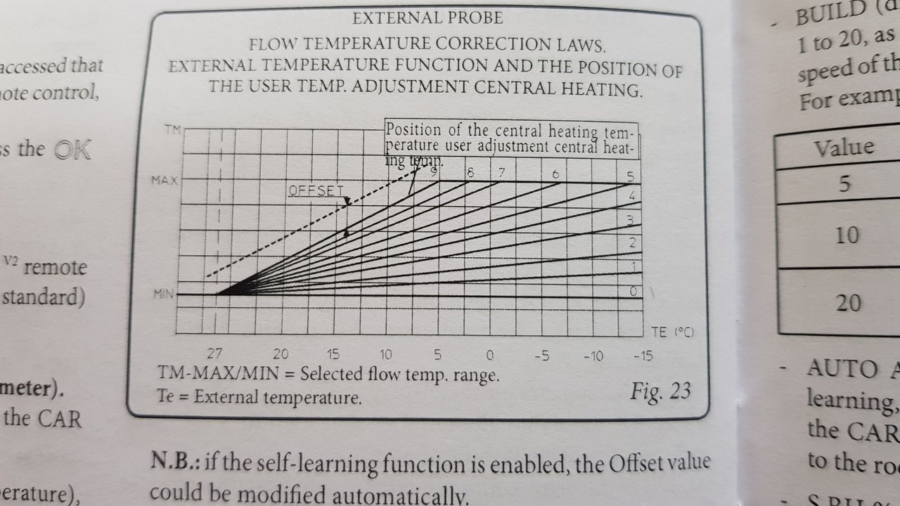

Επειδη έχω και εγω λέβητα συμπύκνωσης  της Imergas και τον ιδιο θερμοστατη χώρου βλέπω οτι έχεις πολυ ψηλά την θερμοκρασία του λέβητα (τελευταιος δεξιά περιστροφικός διακόπτης) ... στους λεβητες συμπυκνωσης όσο πιο χαμηλά δουλευει ο λέβητας  τόσο μεγαλύστερη οικονομία έχουμε.
Επειδη και εγώ τον δουλεύω με συνεχόμενη λειτουργια και με πολυ υψηλότερη θερμοκρασια χωρου (22,8 βαθμοι 08.00 - 01.00 και 22,2 βαθμοί 01.00-08.00) το έχω ρυθμίσει να δουλευει χαμηλα. Βεβαια εγω έχω βάλει και αισθητηρα εξωτερικής θερμοκρασίας και η θερμοκρασία του λεβητα αλλάζει ανάλογα με την εξωτερική θερμοκρασία σε συνάρτηση με την καμπύλη που έχω βάλει.  Τα σώματα δουλέυουν τόσο χαμηλά που τις περισσότερες φορες αν δεν τα πιασεις δεν καταλαβαίνεις οτι είναι ζεστα.  Για να καταλάβεις οτι περυσι με τα -5  με το ζόρι επιανε του 60 βαθμούς .

φιλε μου και μενα ηρθε με αντισταθμιση ο λεβητας και τη καμπυλη την εχω στο τερμα στο 9 καθως δεν εβλεπα να ανεβαινει η θερμοκρασια του νερου κοινως δεν εβλεπα προκοπη. εσυ σε ποιο βαθμο την εχεις την καμπυλη?
Να και η καμπυλη
15 ώρες πριν, nikos121 είπε
Να και η καμπυλη

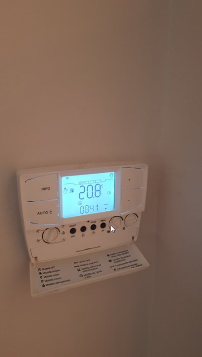

Οταν έγραψα δεν ηξερα οτι έχεις αντιστάθμιση.... είδα το περιστροφικό διακόπτη  τερματισμένο και για αυτο έγραψα για θερμοκρασια... οποτε οπως λες και εσυ το έχεις στην 9 καμπύλη.
Οπως έγραψα τον ιδιο χρονοπρογραμματιστή έχουμε (CAR2) πιθανόν και τον ίδιο λεβητα Ιmergas Victrix 24αρη έχω.... βεβαια στην φωτογραφία ειδα οτι το έχεις στο χειροκίνητο ενώ εγώ το δουλεύω στο αυτοματο  με προγραμματισμο  σε ποιές ώρες και ποιές ημέρες θα δουλεύει  στους 22,8  και ποιές στην μειωμένη 22.2 αλλα το manual η auto  δεν αλλαζει την καταναλωση
Λοιπόν  σε εμένα δουλέυει στην 5. Λογικό ειναι να μην ανεβάσει θερμοκρασία νερου ουτε σε μένα ανεβαζει ... αν προσεξες γράφω οτι τα σώματα δουλέυουν τόσο χαμηλά που τις περισσότερες φορες αν δεν τα πιασεις δεν καταλαβαίνεις οτι είναι ζεστα.... και αυτός ειναι ο στόχος για να εκμεταλευτεις τη οικονομία της συμπύκνωσης. Το οτι δουλευουν χαμηλα δεν σε πειράζει, απο την στιγμή που το σπίτι έχει ζεσταθεί αρκει για να καλύψει τις απώλιες.  Απο την στιγμή που θα ζεσταθούν οι τοίχοι η ζέστη παραμένει....  Το πρόβλημα ειναι όταν για καποιο λόγο το κλείσω και πεσει η θερμοκρασια που θελει αρκετες ώρες ...ισως και μία μέρα να ανέβει.... εεε τότε το δίνω μια βοήθεια, βαζω την 9 καμπύλη μέχρι να ανεβασει και όταν πιάσει την θερμοκρασία το γυρίζω στην 5.
Αυτός ο τρόπος επιτυγχάνει οικονομία αλλα και ισοροπημένη θέρμανση. Σε μια τυπική χειμωνιάτικη ημέρα θα δουλευει σχεδόν όλη την ημέρα... αλλα με χαμηλή θερμοκρασία
