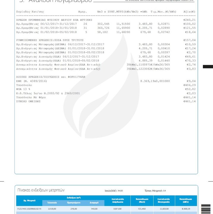

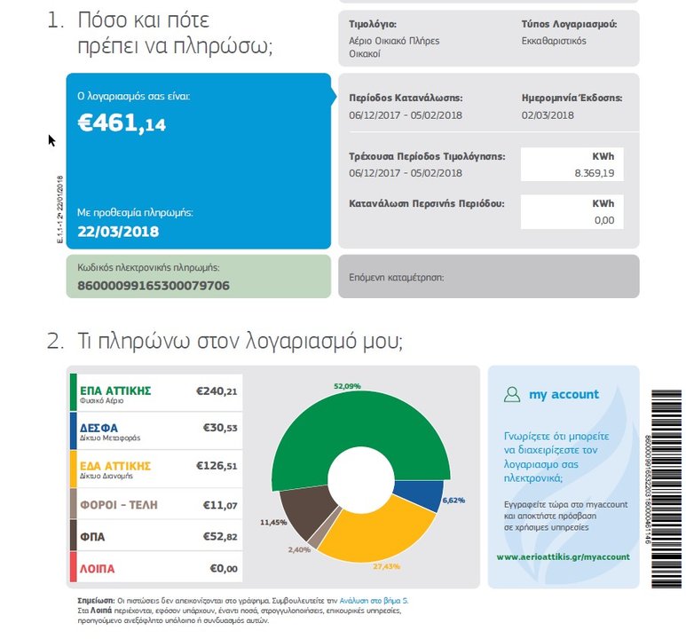

μολις μου ηρθε ο διμηνιαιος λογαριασμος
80 ευρω συνολο ( τα 38 ειναι φοροι ) 1400 kwh
πρωτος μηνας - χρηση σε συγκεκριμενες ωρες. συνολο 7 ωρες καθε ημερα - ποσο 25 ευρω
δευτερος μηνας - συνεχομενη χρηση  θερμοστατης στους 18 βαθμους συνεχεια - ποσο 17 ευρω
περιοχη παγκρατι πολυκατοικια του 70 με αλουμινια

Από υπολογισμούς που έκανα με 2,5m3/μέρα κοστίζει περίπου 45 ευρώ / μήνα.
δυομιση κυβικα την ημερα ειναι περιπου 90 ευρω χοντρικα μαζι με φορους και τις λοιπες χρεωσεις. Σαν τελικος λογαριασμος
