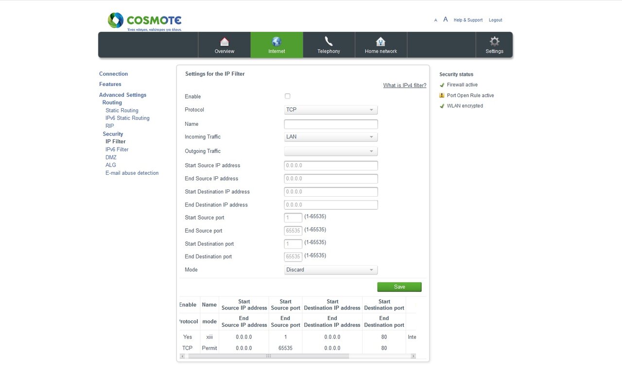

τελικά κατάφερα να έχω πρόσβαση  από έξω περνώντας της παρακάτω ρυθμίσεις στο ρουτερ.
στο ip filter δημιούργησα  μια σύνδεση Incoming Traffic vdsl
Start Source IP address            0.0.0.0
End Source IP address              0.0.0.0
Start Destination IP address    0.0.0.0
End Destination IP address      0.0.0.0
Start Source port                        1
End Source port                          65535    ήταν
προεπιλογή την οποία και άφησα
Start Destination port                80
End Destination port                  80
mode                                            permit
δουλεύει χωρίς να ξέρω αν είναι 100% σωστό
