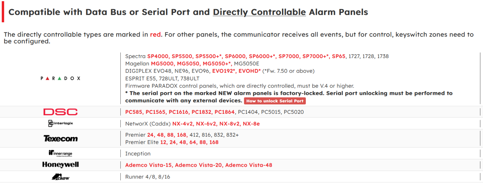

Ας κραξουμε λιγο την Paradox γιατι συνεχιζει τις γελοιοτητες.
Γελοιοτητα no.1: Στην νεα σειρα SP5500+,SP6000+,SP7000+MG5050+ εχουν πλεον 2 σειριακες θυρες αλλα ειναι KΛΕΙΔΩΜΕΝΕΣ για τριτους κατασκευαστες,οπως τα TRIKDIS module.
Θες να βαλεις TRIKDIS?? Πρεπει μεσα απο το Ιnsight Gold,με λογαριασμο εγκαταστατη(εγκεκριμενο λογαριασμο απο την paradox αν εισαι εγκαταστατης με αφμ),να επιλεξεις unlock panel και σε χρεωνει 5 δολλαρια ανα πινακα.Αρα ο απλος χρηστης δεν μπορει να το κανει.
Γελοιοτητα no.2: Ετοιμαζει νεα πλατφορμα που την ονομαζει ΜQTT,για να λυσει τα προβληματα που ειχε,θα καταργησει το απαραδεκτο Insight Gold(ηδη για να κανεις νεα συνδεση δεν σε αφηνει σου λεει πηγαινε στο Blue Eye),βγαζει IP180 που θα εχει lan+wifi, καλα ολα αυτα,
ΑΛΛΑ οποιος ειναι σε κεντρο ληψεως σηματων,και κανει αναβαθμιση τα ΙΡ150+, PCS265LTE V.7,θα πρεπει το Κεντρο ληψης σηματων να εχει προμηθευτει την νεα κονσολα  IPC10. Οι παλιοί δέκτες IPR512 και IPRS7 δεν υποστηρίζουν τα νέα module επικοινωνίας.Προφανως τα μεγαλα κεντρα ληψης οπως Personal Security-Spartan κλπ θα τον παρουν τον  νεο δεκτη.
Gousias ,
Πετα απο το μπαλκονι τα IP150,αγορασε ενα Trikdis ειτε lan ειτε 2G η 4G,βαλτο στην serial του πινακα σου-θελει καλωδιο(δεν χρειαζεται ξεκλειδωμα ο πινακας)και εχεις την δωρεαν εφαρμογη Protegus 2 πλεον και στελνεις και σηματα σε κεντρο ληψης αν θες.Μπορεις να κανεις και απομακρυσμενα αναβαθμιση firmware.
Συνδυαστικα δεν ξερω αν μπορει να δεχτει ταυτοχρονα trikdis-ip150.
O Πινακας εχει 1 serial βαζεις το ΙP150 και αυτο βγαζει εξοδο για να βαλεις το PCS265 της Paradox.
Η Trikdis εδωσε ακομα μια νεα λυση με το ΤRIKDIS GET. 2 σε 1 νοικοκυρεμενα.Lan και 4G σε ενα module.
Gousias ,
Eπισης ολα τα module παιζουν σε  Αnroid-Iphone και εχουν και web interface(cloud μονο) και σε μια αρκετα μεγαλη γκαμα συναγερμων.
Η σειρα CADDX NX εχει καταργηθει(δεν υπαρχουν ουτε σε στοκ) και εχει αντικατασταθει με την σειρα ΝXG με ενσωματωμενο lan και δωρεαν εφαρμογη και δεν δεχεται Trikdis ειναι κλειδωμενο.Για παλια συστηματα nx ειναι οτι πρεπει για αναβαθμιση.
Δεν κατάλαβα γιατί τόσο κράξιμο...επειδή μια εταιρία προσπαθεί να προστατέψει τα προϊόντα της , από προϊόντα τρίτων ;;Ή γιατί θέλει να αναβαθμίσει το insite gold;;
Προσωπικά δεν θέλω να τους δικαιολογήσω γενικά σαν εταιρία και για την πολιτική που ασκούν γενικά στα προϊόντα τους, τα οποία παρεμπιπτόντως είναι πανάκριβα σε σχέση με το εξωτερικό...Αλλά εδώ νομίζω υπερβάλεις με τις απόψεις σου...Μια εταιρία είναι καλό να αναβαθμίζεται...Το inside gold καλά κάνει και το χρεώνει, αλλά να λειτουργεί σωστά και να μην βγάζει σφάλματα
Οταν το 99% των συναγερμων το cloud ειναι δωρεαν,με καλυτερες εφαργμογες που τρεχουν απροβληματιστα,με καλυτερο γραφικο interface κλπ,με πολυ ευκολοτερο installation και εσυ χρεωνεις για μια προβληματικη υπηρεσια ε ναι θα φας κραξιμο.
Πριν εναμιση χρονο που κρεμασε ολο το συστημα για μερες και εγινε ο χαμος απο πελατες,βγηκε η paradox και ζητησε συγνωμμη και εδωσε 6 μηνες εξτρα δωρεαν συνδρομη....Γελαει ο κοσμος.
Θελω να μπω σε πελατες μεσω babyware απομακρυσμενα και μια παιζει μια δεν παζει,οτι ναναι...
Πολλοι εγκαταστατες σταματησαν να δουλευουν τα paradox γιαυτο το λογο,η βαζουν trikdis και τελειωνει η υποθεση.
Ελπιζω με την νεα μεταβαση στην ΜQTT πλατφορμα να στρωσουν αν και θα μπλεξουν τα μπουτια τους με  ποια κεντρα θα αγορασουν τους νεους δεκτες.
