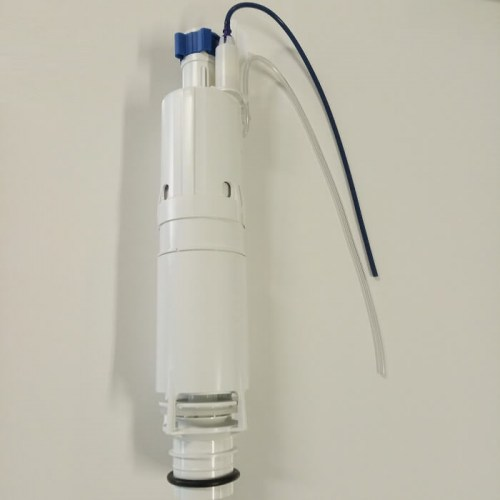

Όχι δεν έχει κανένα λαστιχάκι και δεν θυμάμαι να είχε δηλαδή. Μόνο το μπλε λαστιχένιο σωληνάκι είναι συνδεδεμένο επάνω στο μεγάλο κουμπι: https://ibb.co/dJWF5mD
το έβγαλα να δω αν έχει άλατα, είναι καθαρό. Φυσώντας με το στόμα αέρα σηκώνεται η πλαστική σωλήνα κσι φεύγει το νερό στην λεκάνη. Τα ξανά κούμπωσα όλα, πατάω το μικρό το κουμπι δεν σηκώνεται καν για να διώξει το νερό προς την λεκάνη, πατώντας το μεγάλο κουμπι αποδεσμεύει το νερό αλλα δεν επανέρχεται στην βάση του κάτω με αποτέλεσμα να τρέχει συνεχόμενα το νερό. Πρέπει να το πιέσω με το χέρι δηλ. Τώρα με το μυαλό ενός αρχάριου γιατί δεν έχω και υδραυλικές γνώσεις, ίσως να χρειάζεται να κάνω αντικατάσταση τα λάστιχα κάτω και αν συνεχίζει ίσως και την πλακέτα!

Πιθανόν έχει πιάσει άλατα. Ρίξε viakal και άφησέ το όλο το βράδυ. Είχαμε παρόμοιο πρόβλημα και με αυτό τον τρόπο λύθηκε. Κατά διαστήματα ρίχνουμε viakal για να μην ξανασυμβεί.

Δεν έχει δύο όπως αυτό;
Επίσης δοκίμασε να κόψεις το σωληνάκι 1,5 πόντο , γιατί μπορεί να έχει χαλαρώσει και να διώχνει την πίεση του αέρα.
