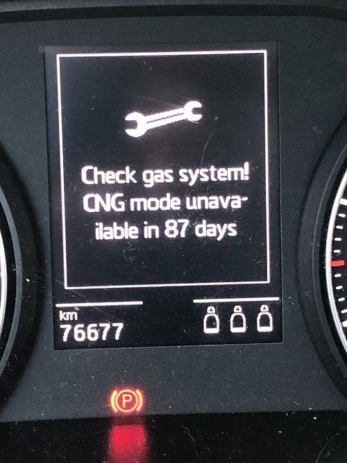

draculias Δημοσ. 27 Μαρτίου 2023 Δημοσ. 27 Μαρτίου 2023 Καλημέρα και καλή εβδομάδα σε όλους. Στο Arona tgi, περιοδικά (βασικά όποτε "έπαιζα" με τα menus στα πλήκτρα του τιμονιού) έβγαζε και μία ενημέρωση για "check gas system in 300+ days", και προφανώς όσο πέρναγε ο καιρός μετρούσε αντίστροφα. Σε σχετική ερώτηση σε παλαιότερο service, ο υπεύθυνος μου είπε τότε πως η εντολή αυτή βγαίνει στο σύστημα από το εργοστάσιο, δεν μπορεί να το πειράξει/σβήσει κανείς και να μην δίνω σημασία. Καλώς ή κακώς, δεν έδωσα σημασία. Ο καιρός πέρασε, όμως και η εντολή πια εμφανίζεται σταθερά μόλις γυρίσω το κλειδί και βάλω μπρος με ένδειξη 87 μέρες (σήμερα) και ότι το cng θα είναι unavailable μετά το διάστημα αυτό 🤯! για του λόγου το αληθές Προφανώς θα περάσω ξανά να ρωτήσω τι γίνεται, απλά ρωτάω και τους κατόχους εδώ. Πρόβλημα? ενημέρωση για έλεγχο σε Χ χιλιόμετρα για τις δεξαμενές? Ευχαριστώ.
kaktos77 Δημοσ. 27 Μαρτίου 2023 Δημοσ. 27 Μαρτίου 2023 (επεξεργασμένο) 1 ώρα πριν, draculias είπε Καλημέρα και καλή εβδομάδα σε όλους. Στο Arona tgi, περιοδικά (βασικά όποτε "έπαιζα" με τα menus στα πλήκτρα του τιμονιού) έβγαζε και μία ενημέρωση για "check gas system in 300+ days", και προφανώς όσο πέρναγε ο καιρός μετρούσε αντίστροφα. Σε σχετική ερώτηση σε παλαιότερο service, ο υπεύθυνος μου είπε τότε πως η εντολή αυτή βγαίνει στο σύστημα από το εργοστάσιο, δεν μπορεί να το πειράξει/σβήσει κανείς και να μην δίνω σημασία. Καλώς ή κακώς, δεν έδωσα σημασία. Ο καιρός πέρασε, όμως και η εντολή πια εμφανίζεται σταθερά μόλις γυρίσω το κλειδί και βάλω μπρος με ένδειξη 87 μέρες (σήμερα) και ότι το cng θα είναι unavailable μετά το διάστημα αυτό 🤯! για του λόγου το αληθές Προφανώς θα περάσω ξανά να ρωτήσω τι γίνεται, απλά ρωτάω και τους κατόχους εδώ. Πρόβλημα? ενημέρωση για έλεγχο σε Χ χιλιόμετρα για τις δεξαμενές? Ευχαριστώ. Δεν έχεις πρόβλημα. Απλώς πρέπει να πας σε αντιπροσωπεία για τυπικό έλεγχο να στο μηδενίσει γιατί αν το αφήσεις έτσι σε 87 μέρες θα πηγαίνεις μόνο με βενζίνη. Νομίζω στο μηδενίζουν χωρίς κόστος. Επεξ/σία 27 Μαρτίου 2023 από kaktos77
draculias Δημοσ. 27 Μαρτίου 2023 Δημοσ. 27 Μαρτίου 2023 3 ώρες πριν, kaktos77 είπε Δεν έχεις πρόβλημα. Απλώς πρέπει να πας σε αντιπροσωπεία για τυπικό έλεγχο να στο μηδενίσει γιατί αν το αφήσεις έτσι σε 87 μέρες θα πηγαίνεις μόνο με βενζίνη. Νομίζω στο μηδενίζουν χωρίς κόστος. Μα αυτό υποτίθεται ότι μου είχε ο υπεύθυνος αρμόδιος εκεί, ότι δεν μπορεί να παρέμβει.... Αντιπροσωπεία εν τω μεταξύ... Τέλος πάντων, μάλλον τα μπέρδεψε, θα ξαναπεράσω. Δηλαδή με την πάροδο των 87 ημερών, (για λόγους ασφαλείας) πρέπει να το ξαναπάς για έλεγχο διαφορετικά κλειδώνει η τροφοδοσία cng????
kaktos77 Δημοσ. 27 Μαρτίου 2023 Δημοσ. 27 Μαρτίου 2023 1 λεπτό πριν, draculias είπε Μα αυτό υποτίθεται ότι μου είχε ο υπεύθυνος αρμόδιος εκεί, ότι δεν μπορεί να παρέμβει.... Αντιπροσωπεία εν τω μεταξύ... Τέλος πάντων, μάλλον τα μπέρδεψε, θα ξαναπεράσω. Δηλαδή με την πάροδο των 87 ημερών, (για λόγους ασφαλείας) πρέπει να το ξαναπάς για έλεγχο διαφορετικά κλειδώνει η τροφοδοσία cng???? Τι πάει να πει δεν μπορεί να παρέμβει; Αντιπροσωπεία είναι, αν δεν μπορεί αυτός ποιος μπορεί; Έμένα δεν μου το έχει βγάλει το kamiq ακόμα γιατί το έχω 6 μήνες περίπου, αλλά στην ομάδα στο Facebook που είμαι μέλος, αρκετά μέλη έχουν ρωτήσει και έχουν πάει σε αντιπροσωπεία και τους το μηδενίζουν χωρίς κόστος. Ακριβώς, αν δεν το πας σε 87 μέρες κλειδώνει η τροφοδοσία cng και θα έχεις μόνο βενζίνη. 1
draculias Δημοσ. 27 Μαρτίου 2023 Δημοσ. 27 Μαρτίου 2023 Για να κλειδώνει πάντως η τροφοδοσία cng, πάει να πει κάποιος έλεγχος (έστω και τυπικός) θα πρέπει να πραγματοποιηθεί. Από αυτήν την οπτική, το να το μηδενίζουν απλά (με ή άνευ κόστους δεν είναι το θέμα μας) "και γεια σας" δεν θα έλεγα ότι με καλύπτει. Εκτός αν είναι "καροτάκι" η όλη φάση για να σε κρατάνε για, έστω και περιστασιακά (αν το πας αλλού μετά τη λήξη της εγγύησης), σέρβις σε αυτούς ή να χρεώσουν κάτι τέλος πάντων... Δε ρωτάω κάτι εδώ ουσιαστικά, τροφή για σκέψη (έστω και δική μου 🙂)
kaktos77 Δημοσ. 27 Μαρτίου 2023 Δημοσ. 27 Μαρτίου 2023 15 λεπτά πριν, draculias είπε Για να κλειδώνει πάντως η τροφοδοσία cng, πάει να πει κάποιος έλεγχος (έστω και τυπικός) θα πρέπει να πραγματοποιηθεί. Από αυτήν την οπτική, το να το μηδενίζουν απλά (με ή άνευ κόστους δεν είναι το θέμα μας) "και γεια σας" δεν θα έλεγα ότι με καλύπτει. Εκτός αν είναι "καροτάκι" η όλη φάση για να σε κρατάνε για, έστω και περιστασιακά (αν το πας αλλού μετά τη λήξη της εγγύησης), σέρβις σε αυτούς ή να χρεώσουν κάτι τέλος πάντων... Δε ρωτάω κάτι εδώ ουσιαστικά, τροφή για σκέψη (έστω και δική μου 🙂) Νομίζω από τα όσα έχω διαβάσει μέχρι τώρα ότι η όλη φάση ανήκει στη δεύτερη κατηγορία των λεγόμενων σου, ότι δηλαδή πρόκειται για καροτάκι για να σε κρατάνε και να πηγαίνεις, να σου λύνουν τα "προβλήματα". Επαναλαμβάνω από όσα έχω διαβάσει και μόνο, τα εργοστασιακά αυτοκίνητα φυσικού αερίου δεν έχουν "ειδικό" service για το φυσικό αέριο αλλά μόνο αλλαγή στις φιάλες κάθε 20 χρόνια, λάδια με συγκεκριμένες προδιαγραφές και μπουζί ιριδίου. 2
