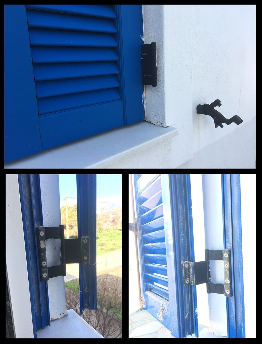

zoranb Δημοσ. 13 Φεβρουαρίου 2022 Δημοσ. 13 Φεβρουαρίου 2022 (επεξεργασμένο) Υπάρχει τρόπος να στερεώνω τα παντζούρια μέσα από το σπίτι; Το παράθυρο βρίσκεται σε ύψος 5μέτρων από το έδαφος κ δεν είναι εύκολο για να το ασφαλίζω κάθε φορά εσωτερικά (υπάρχει πάγκος κουζινας) και πρέπει να κρεμιέμαι ανεβασμένος πάνω στον πάγκο κλπ κλπ Επεξ/σία 13 Φεβρουαρίου 2022 από zoranb
st@kas Δημοσ. 13 Φεβρουαρίου 2022 Δημοσ. 13 Φεβρουαρίου 2022 2 ώρες πριν, zoranb είπε Υπάρχει τρόπος να στερεώνω τα παντζούρια μέσα από το σπίτι; Το παράθυρο βρίσκεται σε ύψος 5μέτρων από το έδαφος κ δεν είναι εύκολο για να το ασφαλίζω κάθε φορά εσωτερικά (υπάρχει πάγκος κουζινας) και πρέπει να κρεμιέμαι ανεβασμένος πάνω στον πάγκο κλπ κλπ Αν κατάλαβα καλα θες να μένει ανοικτό;; Αν αυτό είναι το πρόβλημα σου βάλε ένα συμπαγές ξύλο στο ενδιάμεσο όσο το μέγεθος που μένει κενό. Κάπως έτσι: Spoiler
