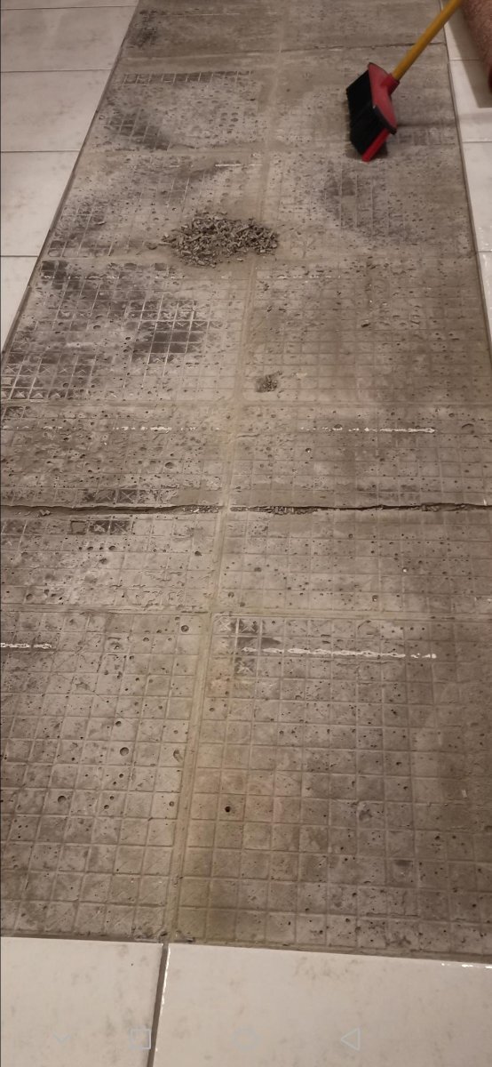

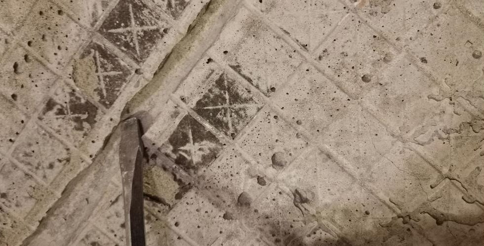

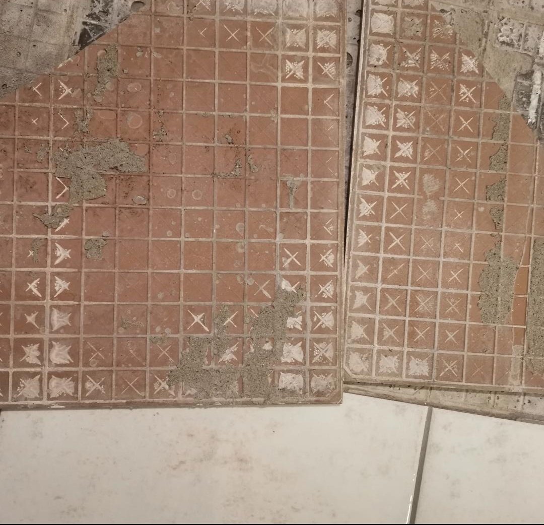

ευχαριστω για τη συμβουλη,
το θεμα ειναι οτι δεν εχω χρονο, αν ομως δεν βρω κανα μαστορα που να μου πει λογικη τιμη (*εαν εχει καποιος να μου προτεινει παρακαλω πμ. Μαρουσι ειναι το σπιτι) θα βρω χρονο και θα το κανω, αφου τελικα μιλαμε για περιπου 5-6τμ
εβγαλα μερικα πλακακια αρκετα ευκολα *40χ40 ειναι τελικα.
μονο 2 μου εσπασαν γιατι ειχαν πατησει επανω τους
δειτε τις φωτο για να δειτε ακριβως γιατι μιλαω

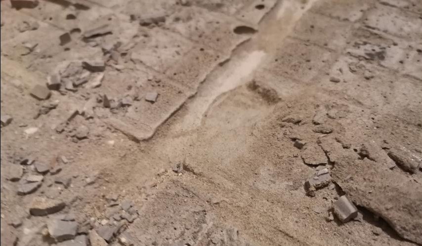

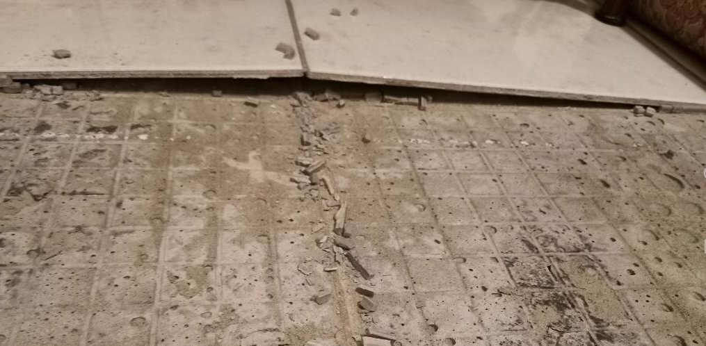

22 ώρες πριν, navger είπε
Καλησπερα,
Σε σπιτι συγγενη μου, «σηκωθηκαν» 2 σειρες από μερικα πλακακια δαπεδου.
 τα πλακακια διαστασεων 30*30  σηκωθηκαν ξαφνικα, χωρις να εχει συμβει κατι, όπως καποιος σπασμενος σωληνας από κατω ή κατι άλλο. *και για αυτό δεν μας καλυπτει η ασφαλιστικη, σωστα λενε?
Τις ιδες μερες εγινε και το ιδιο σε διπλανο διαμερισμα.
Φωναξα έναν μαστορα, με τον οποιο βγάλαμε εντελώς ένα πλακακι, και ειδαμε από κατω, ότι δεν ειχε κολλα *τουλαχιστον ετσι λεει αυτος αλλα μαλλον σωστα λεει. Ειδικος δεν ειμαι.
Τωρα για να φτιαχτει, όπως μου λεει, πρεπει να βγουν περιπου 10με 12 τμ2 (καλυτερα όλα αλλα μιλαμε για μεγαλο κοστος τωρα) και να σκαφτει με κομπρεσερ το από κατω υποστρωμμα  κανα δυο εκατοστα, εστι ώστε να δημιουργηθει το απαραιτητο κενο, ετσι ώστε να μπει η κολλα και μετα τα νεα πλακακια να ερθουν από πανω στην ιδια ευθεια μετα υπολοιπα.
μου ειπε για αυτή τη δουλεια γυρω στα 800, πολλα δεν είναι? Τι λετε?
- Οι φωτογραφίες που έβαλες, συν η αναφορά σου στο διπλανό διαμέρισμα μας λένε ξεκάθαρα ότι: Πρέπει να βγουν όλα τα πλακάκια του πατώματος και να ανατοποθετηθούν με το σωστό τρόπο αυτή τη φορά.
- Οτιδήποτε άλλο κάνεις, θα σου στοιχίσει ακριβά σε βάθος χρόνου γιατί σε μερικούς μήνες ή έστω χρόνια θα ξεκολλήσουν πλακάκια και σε άλλο σημείο.

Επιβάλλεται να επωμισθεί το κόστος ο εργολάβος καθώς και αυτός που τα έβαλε. Καθαρά θέμα κακοτεχνίας και άρπα κόλλα δουλειάς.

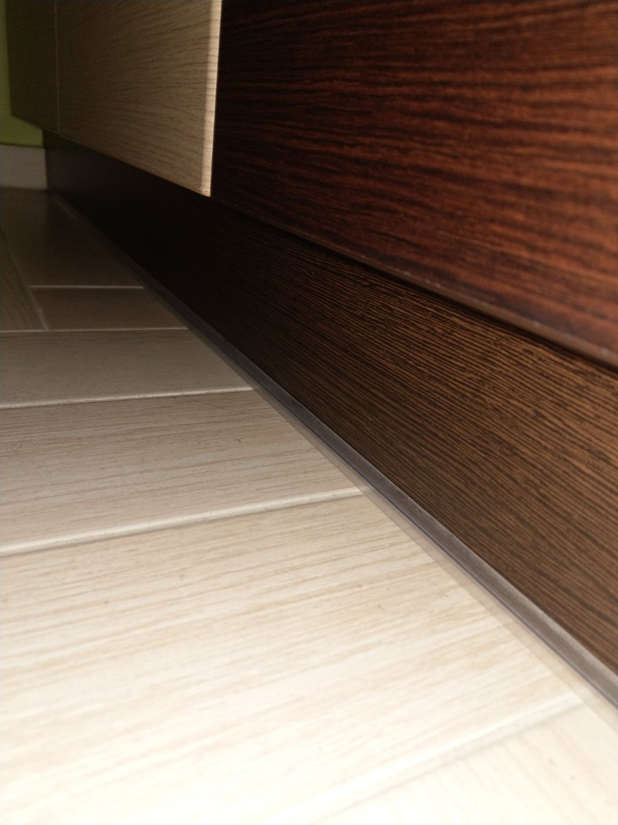

Γνωριζει καποιος να μου πει πως μπορω να ψαξωγια αυτα τα πλαστικα προφιλ  που ενωνουν πλακακι  με ντουλαπα γιατι δεν γνωριζω πως τα λενε και δεν ξερω τι να ψαξω ακριβως.
Ευχαριστω
3 λεπτά πριν, solid21 είπε
Ευχαριστω
Με επιφύλαξη
https://www.skroutz.gr/c/1213/furniture_surfaces/f/1119692/mpaza-kouzinas.html
29 λεπτά πριν, solid21 είπε
ποιο από τα δυο ψάχνεις αυτό  https://woodkanellopoulos.gr/shop/ulika-epiplopoiias/eksoplismos-kouzinas/mpaza-kouzinas-golla/profil-diafano-18xil/  έχει διάφορα πάχη  η το  σκούρο τμήμα που εχει το χρώμα των ντουλαπιών ?
