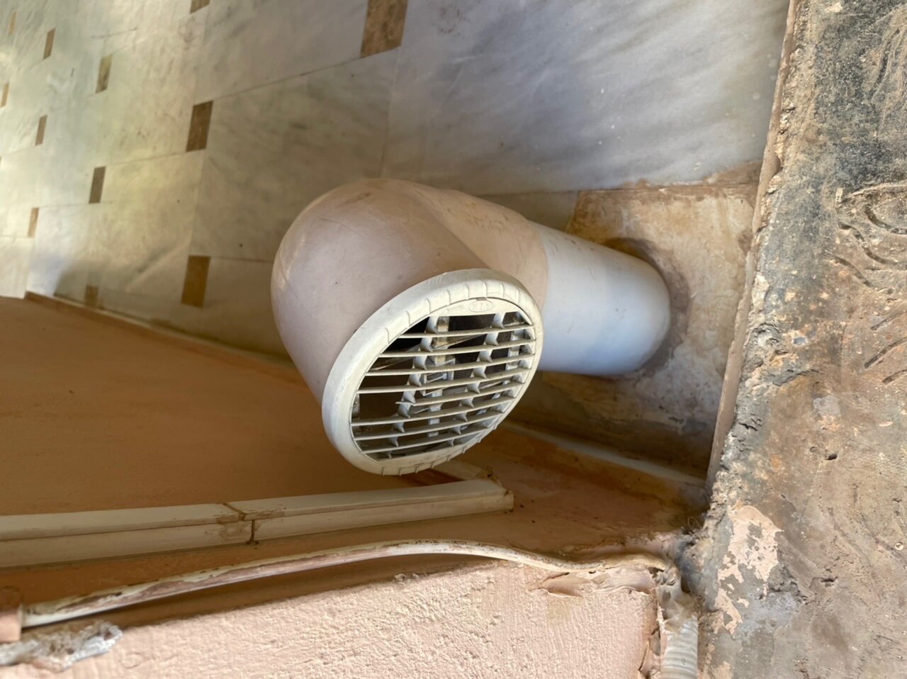

Bomber-21 Δημοσ. 13 Μαρτίου 2022 Δημοσ. 13 Μαρτίου 2022 Ξέρετε πώς ζητώ το συγκεκριμένο; Καπάκι εξαερισμού; Και σε τι είδους μαγαζί θα μπορούσα να το βρω;

troi.g Δημοσ. 14 Μαρτίου 2022 Δημοσ. 14 Μαρτίου 2022 46 λεπτά πριν, Bomber-21 είπε Ξέρετε πώς ζητώ το συγκεκριμένο; Καπάκι εξαερισμού; Και σε τι είδους μαγαζί θα μπορούσα να το βρω; Περσιδα εξαερισμού. Η συγκεκριμένη είναι της Nicoll. Σε μαγαζί με υδραυλικά είδη θα βρεις τη συγκεκριμένη. Αλλά και σε χρωματοπωλειο μπορεί να βρεις. 1 1

Bomber-21 Δημοσ. 14 Μαρτίου 2022 Δημοσ. 14 Μαρτίου 2022 10 ώρες πριν, troi.g είπε Περσιδα εξαερισμού. Η συγκεκριμένη είναι της Nicoll. Σε μαγαζί με υδραυλικά είδη θα βρεις τη συγκεκριμένη. Αλλά και σε χρωματοπωλειο μπορεί να βρεις. Ευχαριστώ! Και μια τελευταία ερώτηση: Αυτές είναι ανοιγόμενες; Δηλαδή μπορώ να ρυθμίζω εγώ πότε θέλω να περνάει αέρας και πότε όχι;
hp8 Δημοσ. 14 Μαρτίου 2022 Δημοσ. 14 Μαρτίου 2022 1 ώρα πριν, Bomber-21 είπε Ευχαριστώ! Και μια τελευταία ερώτηση: Αυτές είναι ανοιγόμενες; Δηλαδή μπορώ να ρυθμίζω εγώ πότε θέλω να περνάει αέρας και πότε όχι; υπάρχουν μονίμως ανοικτές και άλλες που ανοίγουν με την πίεση του αερα που βαίνει εξω Spoiler 1
