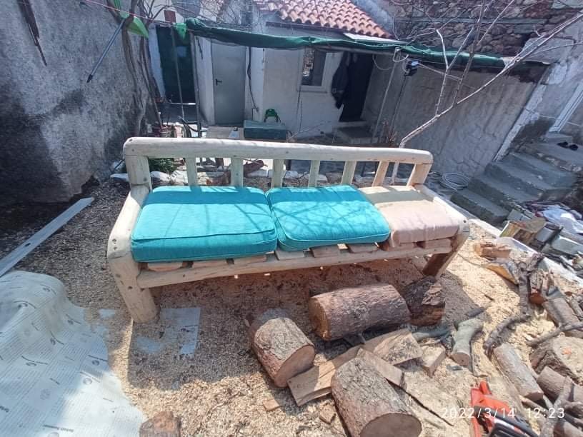

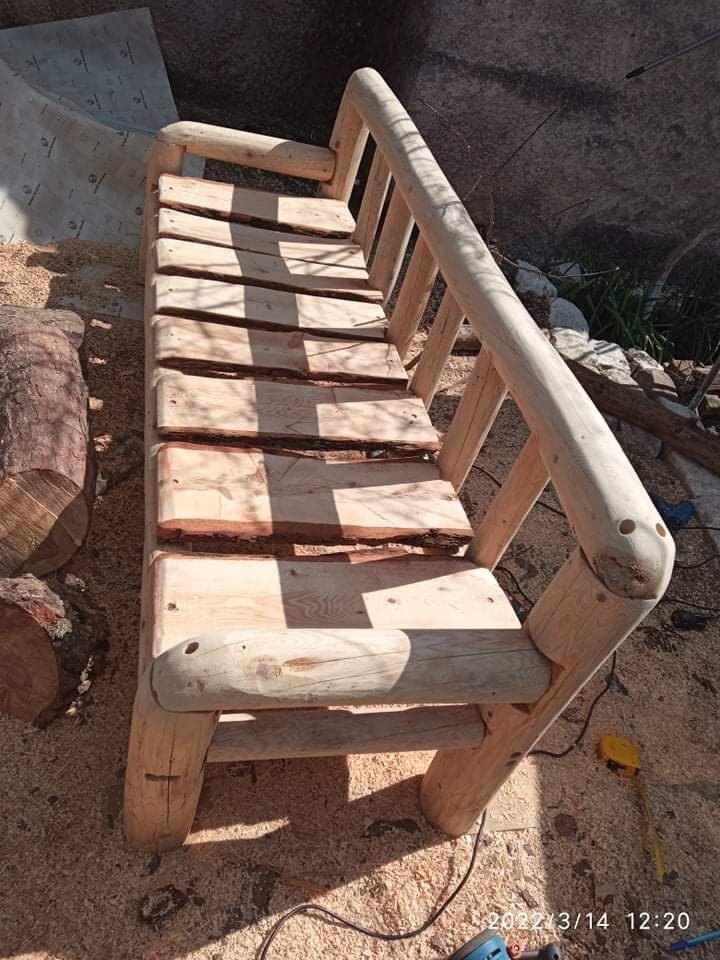

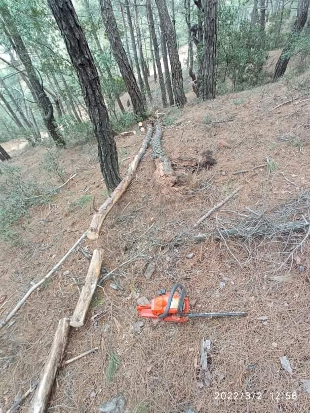

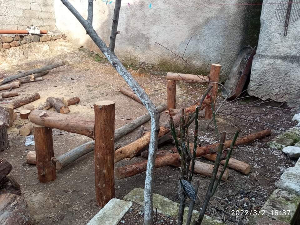

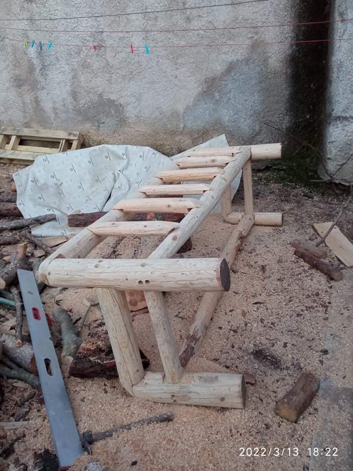

mastoras007 Δημοσ. 14 Μαρτίου 2022 Δημοσ. 14 Μαρτίου 2022 Καλησπέρα. Μόλις τελείωσα αυτόν το καναπέ. Τον έφτιαξα με ξερά ξύλα από το δάσος Θέλει στόκο στης τρύπες, βερνίκι μερικά χέρια και μαξιλάρια πλάτης. Είπα να το ποσταρω μπας και εμπνευσω κανέναν. Μέχρι στιγμής έχω δώσει 2€ για της βίδες και λίγη βενζίνη για το αλυσοπρίονο. 12

troi.g Δημοσ. 14 Μαρτίου 2022 Δημοσ. 14 Μαρτίου 2022 4 ώρες πριν, mastoras007 είπε Καλησπέρα. Μόλις τελείωσα αυτόν το καναπέ. Τον έφτιαξα με ξερά ξύλα από το δάσος Θέλει στόκο στης τρύπες, βερνίκι μερικά χέρια και μαξιλάρια πλάτης. Είπα να το ποσταρω μπας και εμπνευσω κανέναν. Μέχρι στιγμής έχω δώσει 2€ για της βίδες και λίγη βενζίνη για το αλυσοπρίονο. Πολύ ωραία δουλειά, μπράβο σου.
