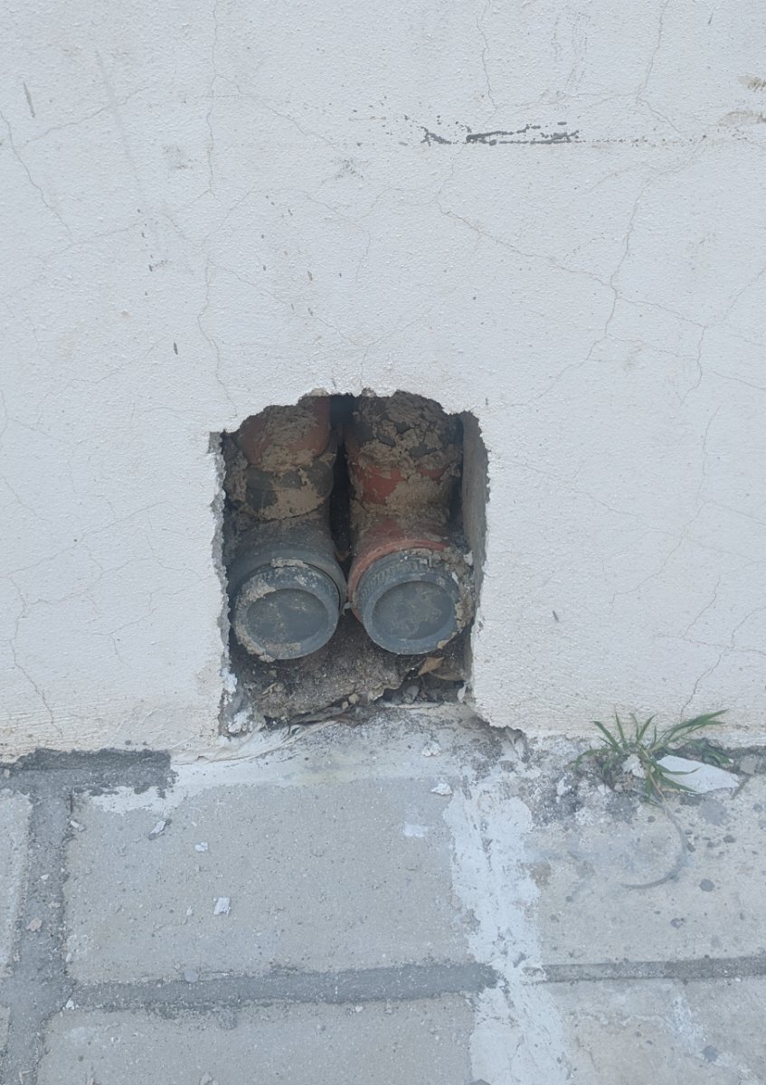

mechpanos Δημοσ. 25 Μαρτίου 2022 Δημοσ. 25 Μαρτίου 2022 Ρε σεις να πάρω κι εγώ καμία πρόταση...σε εξωτερικό τοίχο περίφραξης, έχει αφήσει ο υδραυλικός μια τρύπα για να είναι επισκέψιμοι οι σωλήνες της υδροροης, με τάπες καθαρισμού. Με τι θα μπορούσα να την κλείσω, και να ανοίγει όποτε θέλω; Κάτι θυρίδες γυψοσανίδας δεν κάνουν, θα σαπίσει η γυψοσανίδα. Υπάρχει κάτι άλλο;;, Έχετε υπόψη;
Maurikycli Δημοσ. 25 Μαρτίου 2022 Δημοσ. 25 Μαρτίου 2022 Βάλε σιδερά να φτιάξει κάτι σαν παράθυρο. Μια που το έφερε η κουβέντα εγώ θα ήθελα να ανοίξω τρύπα σε χτιστή καμινάδα τζακιού και να βάλω κάτι ανάλογο σαν θυρίδα επίσκεψης- καθαρισμού
stelakis1914 Δημοσ. 26 Μαρτίου 2022 Δημοσ. 26 Μαρτίου 2022 Ένα παράθυρο από PVC ή εναλλακτικά από αλουμίνιο θα είναι η καλύτερη λύση. Βρες κάποιον που κατασκευάζει κουφώματα και πάρε προσφορά για τις διαστάσεις που θα του δώσεις.
mechpanos Δημοσ. 26 Μαρτίου 2022 Δημοσ. 26 Μαρτίου 2022 Μιλάμε για μια τέτοια τρύπα: Κάτω χαμηλά στο πεζοδρόμιο, τι παράθυρο να πάει εκεί...

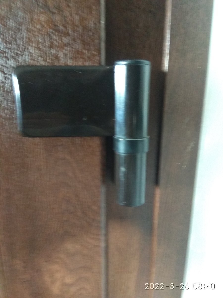

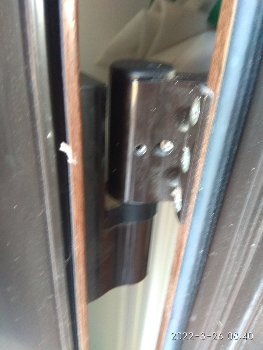

kalliosmanos Δημοσ. 26 Μαρτίου 2022 Δημοσ. 26 Μαρτίου 2022 καλημερα σε ολους.εχω ενα θεμα με την πορτα εισοδου του σπιτιου η οποια εχει "κατσει". προκειται για PVC με μηχανισμους G&U με τρια γλωσσακια εκ των οποιων το κατω εχει απομακρυνθει πλεον απο το κλειδωμα και δεν πιανει. οι μεντεσεδες ειναι αυτοι μα δυστυχως δεν μπορω να βρω τον ρεγουλατορο για μετακινηση οριζοντια της κασας.η βιδα αριστερα στη δευτερη φωτο ρυθμιζει το ποσο κοντα στη κασα ειναι η πορτα και η δεξια απλα ξεβιδωνει αλλα δεν μπορω να ανοιξω την μεσα μερια. γνωριζει καποιος τι μπορει να μου διαφευγει?ευχαριστω εκ των προτερων.
