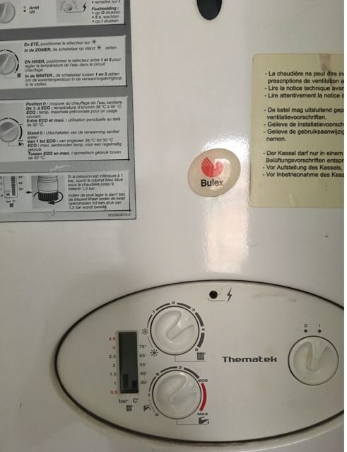

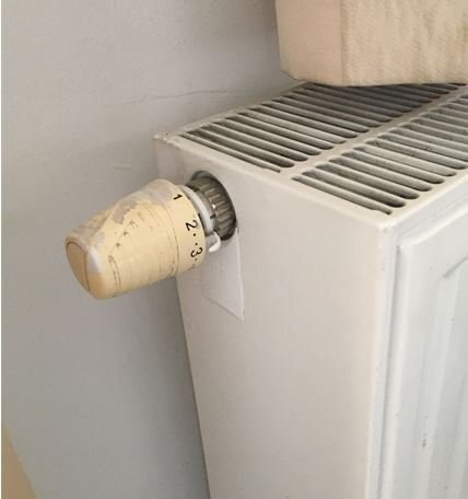

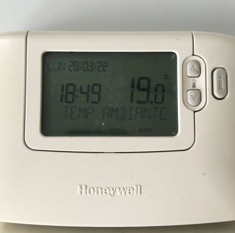

ask Δημοσ. 28 Μαρτίου 2022 Δημοσ. 28 Μαρτίου 2022 καλησπερα, εχω μια ερωτηση σχετικα με θερμανση. μπηκα σε διαμερισμα και δεν μπορω να ενεργοποιησω τα καλοριφερ. εχω καυστηρα φυσικου αεριου, και η παροχη ζεστου νερου λειτουργει κανονικα. εχω το δεικτη του καθε καλοριφερ στη θεση 3 (1-5), αλλα δε ζεσταινονται. υπαρχει ενα remote control honeywel, το οποιο μαλλον πρεπει να συνδεθει μεσω wifi. παρ'ολ'αυτα, δε θα επρεπε να υπαρχει κ τοπικος ελεγχος στα καλοριφερ μονο με τις χειροκινητες βανες σε καθε καλοριφερ; ελπιζω να εγινε κατανοητη η απορια μου..
meletis_m Δημοσ. 28 Μαρτίου 2022 Δημοσ. 28 Μαρτίου 2022 2 λεπτά πριν, ask είπε καλησπερα, εχω μια ερωτηση σχετικα με θερμανση. μπηκα σε διαμερισμα και δεν μπορω να ενεργοποιησω τα καλοριφερ. εχω καυστηρα φυσικου αεριου, και η παροχη ζεστου νερου λειτουργει κανονικα. εχω το δεικτη του καθε καλοριφερ στη θεση 3 (1-5), αλλα δε ζεσταινονται. υπαρχει ενα remote control honeywel, το οποιο μαλλον πρεπει να συνδεθει μεσω wifi. παρ'ολ'αυτα, δε θα επρεπε να υπαρχει κ τοπικος ελεγχος στα καλοριφερ μονο με τις χειροκινητες βανες σε καθε καλοριφερ; ελπιζω να εγινε κατανοητη η απορια μου.. δηλαδή εννοείς οτι έχει θερμοστατικές κεφαλές το κάθε σώμα ? Ο καυστήρας παίρνει μπροστά ; Πίεση το κύκλωμα έχει το έχεις κοιτάξει ;
ask Δημοσ. 28 Μαρτίου 2022 Δημοσ. 28 Μαρτίου 2022 6 λεπτά πριν, meletis_m είπε δηλαδή εννοείς οτι έχει θερμοστατικές κεφαλές το κάθε σώμα ? Ο καυστήρας παίρνει μπροστά ; Πίεση το κύκλωμα έχει το έχεις κοιτάξει ; θα ελεγα η πιεση ειναι οκ, αφου ειναι 1.5bars, εκανα ενα refill γτ ηταν στο 1 bar. ο καυστηρας ( φωτο) λειτουργει μιας και εχω ζεστο νερο κουζινα, μπανιο. τσεκαρα κ υπογειο στο ρολόι, δε βλεπω καποια βανα κλειστη.
Doubt Δημοσ. 28 Μαρτίου 2022 Δημοσ. 28 Μαρτίου 2022 1 ώρα πριν, ask είπε θα ελεγα η πιεση ειναι οκ, αφου ειναι 1.5bars, εκανα ενα refill γτ ηταν στο 1 bar. ο καυστηρας ( φωτο) λειτουργει μιας και εχω ζεστο νερο κουζινα, μπανιο. τσεκαρα κ υπογειο στο ρολόι, δε βλεπω καποια βανα κλειστη. Αν πατήσεις το πάνω βελάκι για να ανέβει η ζητούμενη θερμοκρασία, δεν γίνεται τίποτα; 1
ask Δημοσ. 29 Μαρτίου 2022 Δημοσ. 29 Μαρτίου 2022 Στις 28/3/2022 στις 8:12 ΜΜ, Doubt είπε Αν πατήσεις το πάνω βελάκι για να ανέβει η ζητούμενη θερμοκρασία, δεν γίνεται τίποτα; εμφανιζεται ενα εικονιδιο φλογας- οτι θερμαινεται. υποπτευομαι οτι επειδη δεν ειναι συνδεδεμενο με wifi η καπως, δεν δινει την εντολη στον καυστηρα. αλλα δεν εχω κ ιντερνετ ακομα σπιτι, μονο δεδομενα κινητο, οποτε δε βλεπω καποια συσκευω με bluetooth. παλι καλα π εχει καλο καιρο αυτες τις μερες
