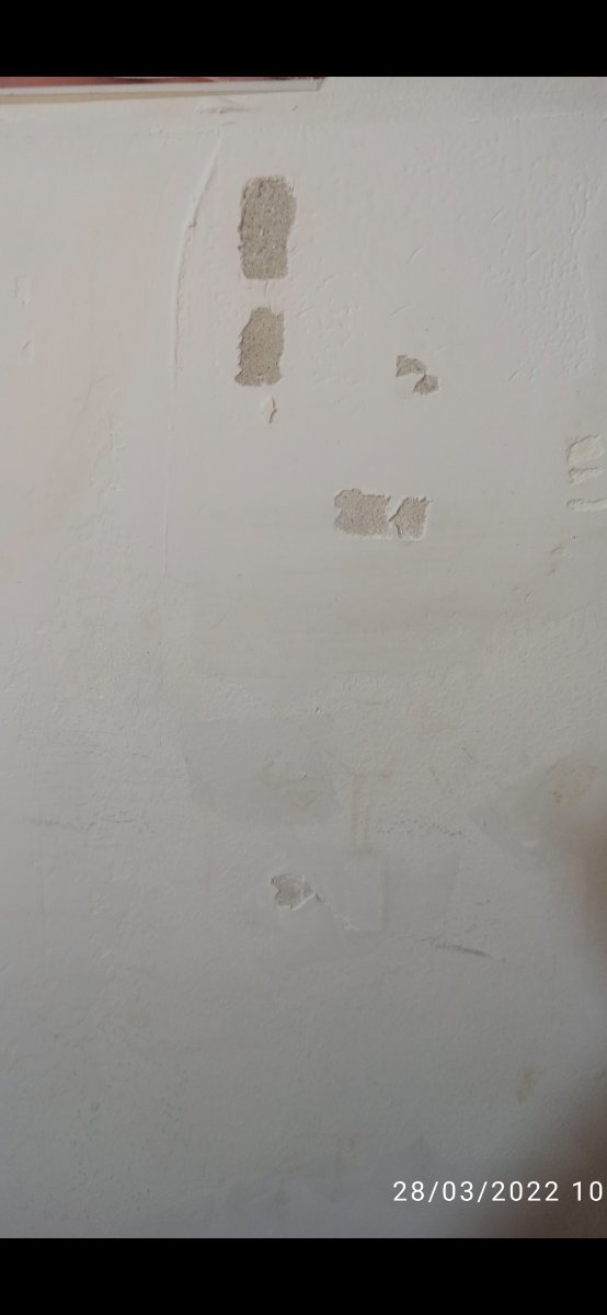

 Ξαναεβαλα την αφίσα με ταινία διπλής όψεως,από ένα σημείο κουνήθηκε λίγο και ο στόκος ξεκόλλησε  πάλι από τον  τοιχο.
Είχα στοκαρει με έτοιμο ακρυλικό στόκο,το άφησα δύο περίπου μέρες να στεγνώσει,το ετριψα αλλά φαίνεται σαν να μην μπορεί να κολησει καλά ο στόκος(πριν τον βάλω είχα καθαρίσει καλά τον τοίχο από σκονες κτλ)στον τοίχο,παρουσιάζει ελαστικότητα λες και είναι στοκοσιλικονη και με λίγο τράβηγμα βγαίνει σαν το χαρτί.
Πρώτη φορά αντιμετωπίζω αυτό το προβλημα,δύο φορές το έχω στοκαρει και όλο το ίδιο συμβαινει.
Μήπως να χρησιμοποιήσω κάποιο διαφορετικό υλικό πχ έτοιμο σοβά durostick d32?
Στην παρακάτω φωτογραφία φαίνονται τα ξεφλούδισματα του στόλκScreenshot_2022-03-30-21-09-53-279_com_miui.gallery.jpg.3deefc47bceb6aaa2930e3a4623b4b39.jpgυ από την πρώτη φορά.
8 λεπτά πριν, Ultimategr είπε
Ποιος στόκος είναι αυτός για να ξέρουμε;
