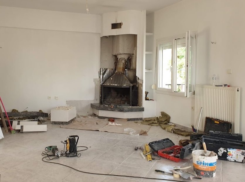

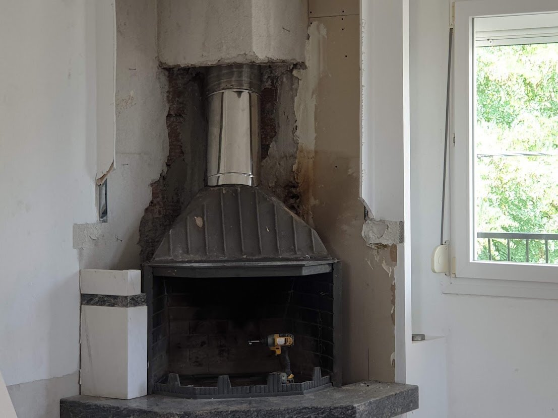

9 ώρες πριν, mechpanos είπε
Βάλε καμία φωτό να δούμε κιόλας!

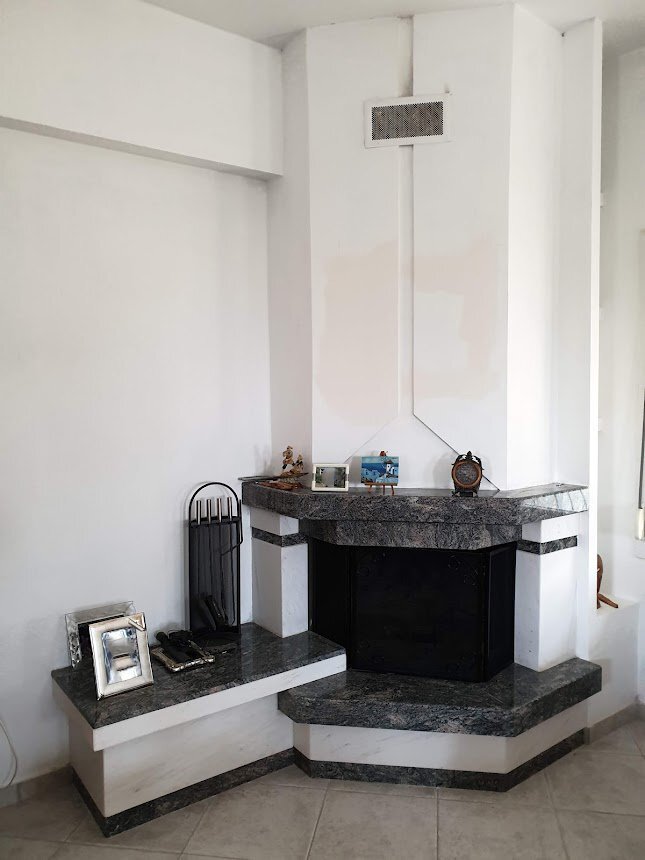

Λοιπόν..
Το τζάκι ήταν έτσι παλιά (μην γελάτε με την "διακόσμηση" ήταν της πεθεράς οι αηδίες πάνω...)
Αφού έκαψε μερικές φορές μέσα στον χειμώνα του 20-21, φέραμε τον άνθρωπο που το είχε φτιάξει να το δει γιατί καπνίζει και αν μπορεί να κάνει κάτι με την καμινάδα. Δεν ήθελε να αναλάβει να ανέβει σκεπή όπως είπε (...) αλλά θα πέρναγε νέα καμινάδα (συρτά απο κάτω) γιατί όντως ή προηγούμενη η χτιστή ήταν πολύ μεγάλη σε διάμετρο (το είχα τονίσει και αυτό μπας και φταίει).
'Ετσι ήταν το τζάκι με την παλιά καμινάδα (όπως φαίνεται πήγαινε ένα ανοξείδωτο κομμάτι διαγώνια και από εκεί και πάνω ήταν απλά χτιστή):
Έβαλε σπιράλ και έβαλε και ένα άλλο ανοξείδωτο κομμάτι και έγινε έτσι:
Ενώ κόπηκαν και τα μάρμαρα γιατί έτσι όπως ήταν παλιότερα δεν έμπαινε καν το προστατευτικό εύκολα μπροστά όπως φαίνεται στην πρώτη φωτογραφία (έγινε διαγώνια τώρα το μάρμαρο.. δυστυχώς δεν έχω φώτο απ το ολοκληρωμένο) και μίκρυνε και το πλαϊνό "παγκάκι" που ήταν τεράστιο και η σύζυγος έλεγε ότι της θυμίζει ..τάφο (φτου φτου).
ΝΟΜΙΖΩ ότι πήρε το μάτι μου να σφηνώνει πετροβάμβακα στο κάτω μέρος της καμινάδας πίσω από το σπιράλ και από τότε το τζάκι άρχισε πέρα από το κάπνισμα να βγάζει αυτή την περίεργη μυρωδιά που κατέληγε σε τσούξιμο στα μάτια όταν έπιανε υψηλή θερμοκρασία.
Για το κάπνισμα επειδή η καμινάδα είναι κοντή και δεν ήθελε να αναλάβει, προσπάθησα να το βελτιώσω (κάτι έγινε αλλά όχι πολλά) ανοίγοντας λίγο παραπάνω τον αεραγωγό (ένα άνοιγμα στο τούβλο ήταν δηλαδή πριν όσο μισή της μισής χούφτα) στο πάνω μέρος της σχάρας στον πάτο του τζακιού εκεί που είναι ο συλλέκτης στάχτης. Ο "αεραγωγός" αυτός βγαίνει σε έναν εξωτερικό αεραγωγό στο μπαλκόνι που κλείνει συρταρωτά (το ίδιο συρταρωτά κλείνει και αυτός στα πίσω δωμάτια) και στις δοκιμές ήταν ανοιχτός. Προσωπικά το όλο σύστημα μου φαίνεται χαζό γιατί όταν μπαίνει το δοχείο για την στάχτη είναι μέρχι πάνω πάνω και καλύπτει τα πάντα (το στράβωσα λίγο στην γωνία να έρχεται λιγάκι αέρας) ενώ και όταν γεμίζει το τζάκι στάχτη και ξύλα φυσικά δεν αναπνέει απο εκεί.. δεν ξέρω λοιπόν αν κάνει κάποια ιδιαίτερη διαφορά όλο αυτό.
Επίσης να πω πως πριν, υπήρχε σαν μικρός αεροθάλαμος πάνω απο το τζάκι από τον οποίο έφευγαν 2 σωλήνες, μια προς τον αεραγωγό που φαίνεται στο πάνω μέρος του τζακιού και μια προς το αεραγωγό που είναι στον πλαϊνό τοίχο (μέσα από την γυψοσανίδα) και βγαίνει στον διάδρομο στα πίσω δωμάτια. Αυτό το άλλαξε, τα έβγαλε αυτά τα 2 και άφησε όλο το κενό της γυψοσανίδας σαν "αεροθάλαμο" και χύμα τους 2 αεραγωγούς. Φυσικά αυτό βοήθησε και στο να βγουν οι μυρωδιές που θεωρώ πως είναι από τον πετροβάμβακα.
Αυτός που ήρθε πριν λίγες μέρες, κάθισε κοντά 2 ώρες, το άναψαν, το μύρισε και είπε πως όντως είναι μυρωδιά απο ρητίνες και κόλλες στον πετροβάμβακα όταν πιάνει υψηλή θερμοκρασία και αυτό γιατί (δεν γνωρίζω, έτσι είπε αυτός..) έχει βάλει απλό πετροβάμβακα και όχι ειδικό για τζάκι (?) που δεν έχει ρητίνες κτλ μέσα και βγαίνει μόνο από την knauf. Δεν ξέρω καν αν ισχύουν αυτά που μας έλεγε ή αν πχ ο πετροβάμβακας δεν είναι το πρόβλημα αλλά το σπιράλ και ανεβάζει θερμοκρασίες εκεί σε σχέση με μια ανοξείδωτη καμινάδα (μπορεί απλά να λέω ανοησίες φυσικά), για αυτό θα ήθελα και μια δεύτερη γνώμη..
Να τονίσω πως το τζάκι είναι όντως πιο μπροστά από την καμινάδα γιατί στο πίσω μέρος περνάει και δεύτερη καμινάδα καθώς πρόκειται για διπλοκατοικία.. κάτω πεθερικά κτλ και πάνω εμείς. Το κάτω είναι ολόϊδιο τζάκι, μαζί φτιάχτηκαν, ακριβώς ίδιο μοντέλο (παραπλήσιο σχέδιο με άλλα μάρμαρα και άλλη γυψοσανίδα) απλά επειδή είναι στον κάτω όροφο έχει μεγαλύτερο μήκος καμινάδας και δεν καπνίζει (και πάλι δεν τραβάει σαν τρελό για τόσο μήκος απλά τουλάχιστον δεν καπνίζει). Αυτός λοιπόν είπε θα γκρέμιζε την δικιά μας καμινάδα (βγαίνουν μαζί πάνω χτιστές κολλητά με χτιστό χώρισμα και κοινό καπέλο νομίζω), θα έβαζε ανοξείδωτη 5,5 μέτρα με 2 γωνίες 45 μοιρών αντί για αυτό το λοξό που φαίνεται και ειδικό πετροβάμβακα γιατί χωρίς καθόλου δεν θα είχε απόδοση.  Θα έβαζε και 2 απλά ανοξείδωτα καπέλα για να έφευγε το άλλο που το θεωρεί προβληματικό. Για αυτά η προσφορά ήταν 740 και extra 200 για να αλλάζαμε τις γυψοσανίδες (και σχέδιο εννοείται). Θα το σκεφτόμουν σοβαρά για ενεργειακό αλλά εκεί και το κόστος είναι υψηλό (2600) και ποιος ξέρει τι θα βγει ακόμα απο μερεμέτια στα μάρμαρα για να ανοίγει η κασετινα κτλ..
Δεν ζαλίζω άλλο :) νομίζω το ανέλυσα πολύ, αν έχετε κάποια άποψη για το τι αλλο μπορεί να γίνει ή αν γνωρίζετε κάποιον καλό εκεί πάνω να πάρω άλλη μια γνώμη θα ήμουν ευγνώμων. Όσο για την τιμή, αν λέτε ότι είναι normal, πάω πάσο :)
Επεξ/σία από Craven
