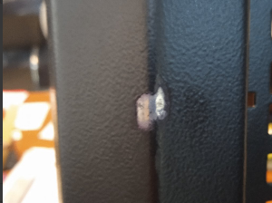

ΜΑΝΩΛΗΣ1 Δημοσ. 21 Μαΐου 2022 Δημοσ. 21 Μαΐου 2022 Καλημέρα Έχω αυτό το γδάρσιμο σε μια κολόνα προϊόντος και θέλω να το καλύψω. Πήγα την κολόνα στον φανοποιό πιο κάτω από την δουλειά . Ειναι μου λέει ηλεκτροστατική βαφή (καλά αυτό το ήξερα) και να το καλύψω με πλαστικό χρώμα ... Θέλω να πάω στο praktiker αργότερα να πάρω ότι χρειάζεται αλλά δεν μπορώ να κουβαλάω και την κολόνα μαζί . Θα με περάσουν για τρελό. Καμια γνώμη τι να κανω? Σπρει? Κάποιο ειδικό χρώμα πχ ζωγραφικής και κάλυψη με πινέλο? Καποιο ειδικό μαρκαδόρο πχ?
mechpanos Δημοσ. 21 Μαΐου 2022 Δημοσ. 21 Μαΐου 2022 2 ώρες πριν, ΜΑΝΩΛΗΣ1 είπε Καλημέρα Έχω αυτό το γδάρσιμο σε μια κολόνα προϊόντος και θέλω να το καλύψω. Πήγα την κολόνα στον φανοποιό πιο κάτω από την δουλειά . Ειναι μου λέει ηλεκτροστατική βαφή (καλά αυτό το ήξερα) και να το καλύψω με πλαστικό χρώμα ... Θέλω να πάω στο praktiker αργότερα να πάρω ότι χρειάζεται αλλά δεν μπορώ να κουβαλάω και την κολόνα μαζί . Θα με περάσουν για τρελό. Καμια γνώμη τι να κανω? Σπρει? Κάποιο ειδικό χρώμα πχ ζωγραφικής και κάλυψη με πινέλο? Καποιο ειδικό μαρκαδόρο πχ? Το σπρέι δεν το βλέπω δύσκολο, θα απλώσει. Στιλό επιδιόρθωσης ξέρω ότι υπάρχουν για έπιπλα και έχουν και διάφορα καλλιτεχνικά που μπορεί να σου κάνουν, είναι πολύ μικρή η επιδιόρθωση όπως φαίνεται! Αλλιώς βάλε κανένα μανό, ξέρω'γω!!!
ΜΑΝΩΛΗΣ1 Δημοσ. 21 Μαΐου 2022 Δημοσ. 21 Μαΐου 2022 Ευχαριστώ Θα πάω πρακτικερ με την φωτο για να μην κουβαλάω και την κολόνα μαζι. Δεν ειναι μεγάλη η ζημιά. Ισα ισα να μην κάνει μπαμ θέλω . Γδάρσιμο ειναι , δεν εχει χτυπηθει κιολας. Θα ενημερώσω με νέα φωτο μετά το στέγνωμα λογικά...
