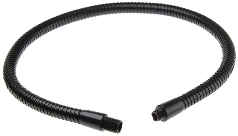

haris_216 Δημοσ. 9 Ιουνίου 2022 Δημοσ. 9 Ιουνίου 2022 (επεξεργασμένο) Υπάρχει ένα είδος μεταλλικού εύκαμπτου σωλήνα, κάτι σαν το σπιράλ της μπανιέρας, το οποίο όμως κρατάει το σχήμα που θα του δώσεις (το οποίο βέβαια μπορείς να το μεταβάλεις ανά πάσα στιγμή) και το έχω δει να χρησιμοποιείται σε φωτιστικά πχ γραφείου. Στα αγγλικά το έχω δει να αναφέρεται σαν gooseneck tubing. Έχει κανείς υπ' όψιν του αν και που μπορώ να βρω κάτι τέτοιο (Αθήνα); Επειδή το θέλω για κάποια φωτιστική εφαρμογή, υπάρχει (αν υπάρχει) σε συγκεκριμένα μήκη με τελειώματα με σπείρωμα ή σαν σωλήνας με το μέτρο και μετά χρειάζεται να πρεσάρεις κάποια εξαρτήματα στα τελειώματα; Επεξ/σία 9 Ιουνίου 2022 από haris_216

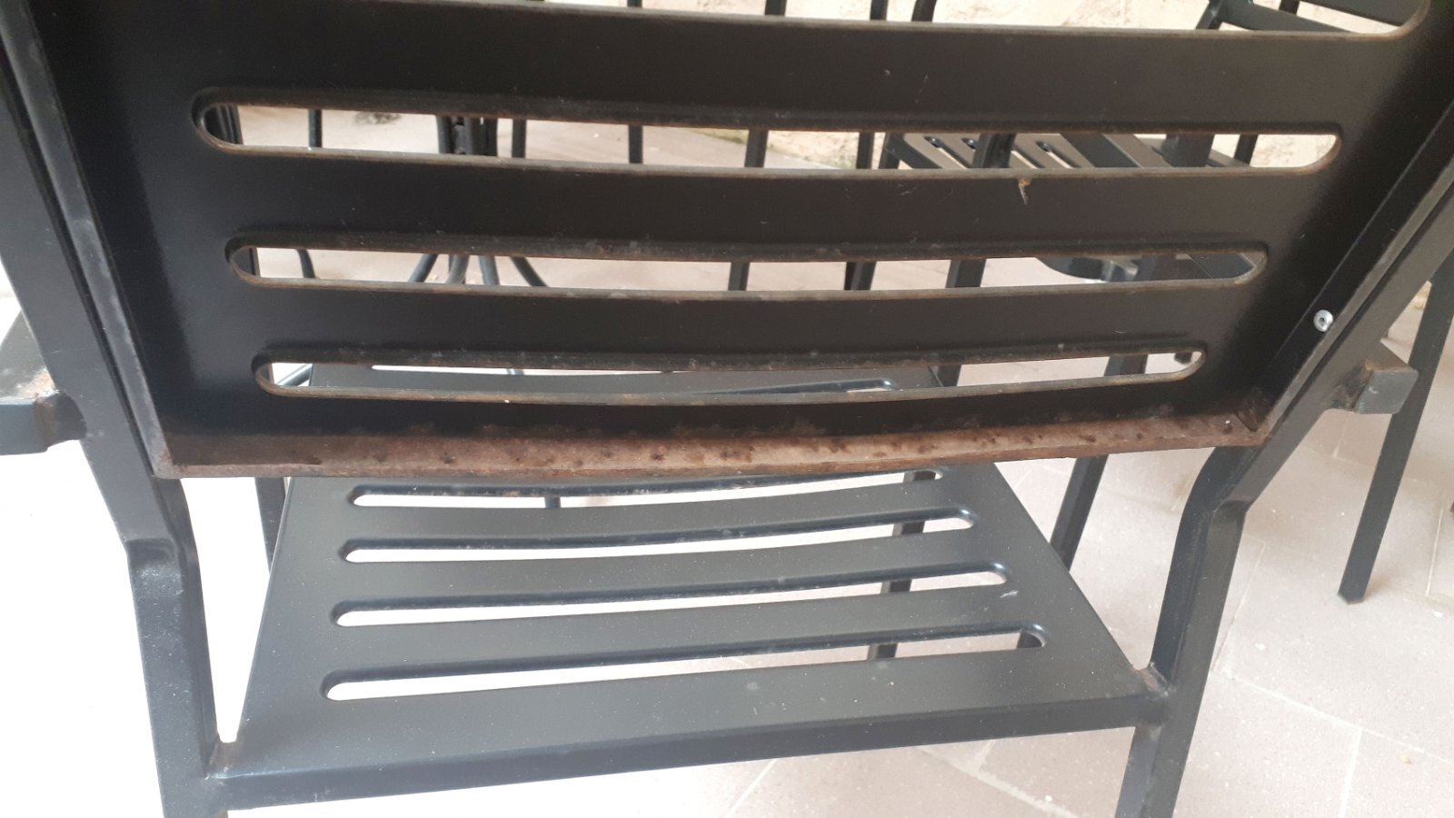

katsta Δημοσ. 10 Ιουνίου 2022 Δημοσ. 10 Ιουνίου 2022 Καλησπέρα, θα ήθελα τη γνώμη σας για προϊόν που μπορεί να αφαιρέσει εύκολα τη σκουριά από μεταλλικές καρέκλες κήπου, καθώς και την διαδικασία μετά την αφαίρεση, τι προτείνετε?
Locke_John Δημοσ. 10 Ιουνίου 2022 Δημοσ. 10 Ιουνίου 2022 6 λεπτά πριν, katsta είπε Καλησπέρα, θα ήθελα τη γνώμη σας για προϊόν που μπορεί να αφαιρέσει εύκολα τη σκουριά από μεταλλικές καρέκλες κήπου, καθώς και την διαδικασία μετά την αφαίρεση, τι προτείνετε? 1. Ξύδι (ή/και κοκακολα) 2. Βάψιμο.
katsta Δημοσ. 10 Ιουνίου 2022 Δημοσ. 10 Ιουνίου 2022 5 λεπτά πριν, Locke_John είπε 1. Ξύδι (ή/και κοκακολα) 2. Βάψιμο. 5 λεπτά πριν, Locke_John είπε 1. Ξύδι (ή/και κοκακολα) 2. Βάψιμο. Θα το δοκιμάσω! Για μετά προτείνετε απευθείας βάψιμο ή κάποιο προϊόν (πχ αστάρι ) πριν? Είναι καμιά 10αρια καρέκλες έτσι..
Doubt Δημοσ. 10 Ιουνίου 2022 Δημοσ. 10 Ιουνίου 2022 1 ώρα πριν, katsta είπε Θα το δοκιμάσω! Για μετά προτείνετε απευθείας βάψιμο ή κάποιο προϊόν (πχ αστάρι ) πριν? Είναι καμιά 10αρια καρέκλες έτσι.. Αντισκωριακό αστάρι. *Πατέντα: ανοίξτε μια τρύπα στο μέσο του τμήματος που έχει τη σκουριά, φαίνεται πως κρατάει νερό εκεί (βροχή) 2
katsta Δημοσ. 10 Ιουνίου 2022 Δημοσ. 10 Ιουνίου 2022 1 ώρα πριν, Doubt είπε Αντισκωριακό αστάρι. *Πατέντα: ανοίξτε μια τρύπα στο μέσο του τμήματος που έχει τη σκουριά, φαίνεται πως κρατάει νερό εκεί (βροχή) Ευχαριστώ! καλή ιδέα!
