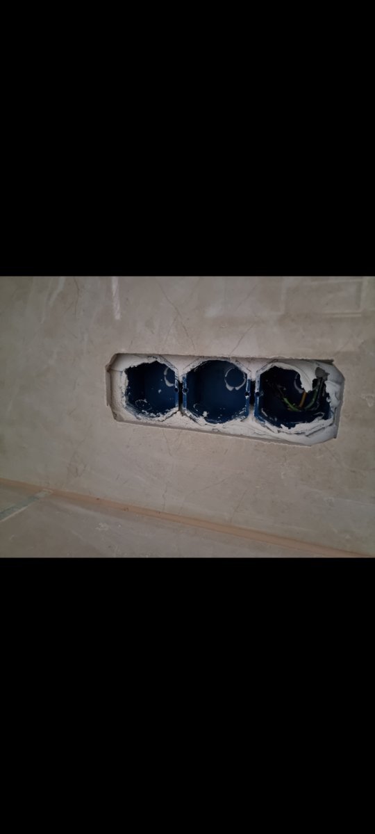

Moderators Spect~ Δημοσ. 16 Ιουνίου 2022 Moderators Δημοσ. 16 Ιουνίου 2022 (επεξεργασμένο) Ερωτηση, για να προετοιμαστω απο τωρα με νευρα! Σκβουμε τον τοιχο και προσθετουμε αλλες 2 θεσεις για πριζα (ειχε 1 πριν). Μπαινουν τα κουτια, λασπη ολα κομπλε. Ερχεται ο πλακας βαζει το πλακακι, και ανοιγει την τρυπα εκει που ειναι οι πριζες. Παω εχτες να δοκιμασω τις πριζες και το θεμα ειναι οτι το κουτι προφανως ειναι περασια με τον τοιχο και οχι το πλακακι. Η πριζα σαν πριζα μπιανει στο κουτι το 3πλο καπακι ομως οχι αφου υπαρχει ενα δαχτυλο κενο. Εχει κανει μαλακια ο ηλεκτρολογος, ο πλακας ή ειναι κατι που εγω δεν ξερω και προσπαθω να το βαλω λαθος; Spoiler Επεξ/σία 16 Ιουνίου 2022 από Spect~

nickol-us Δημοσ. 16 Ιουνίου 2022 Δημοσ. 16 Ιουνίου 2022 (επεξεργασμένο) Το κουτί πάει πρόσωπο με το σοβατισμα, και όσο βλέπω στη φώτο είναι μια χαρά. Δεν ξέρω αν είναι σωστό το κόψιμο του πλάκα, αν είχε κάνει τρύπες αντί για μονοκόμματο θα ήταν πιο απλό καθώς η πρίζα θα τερμάτιζε πρόσωπο με το πλακάκι Βάλε κολλητά πηχάκια ανάμεσα στα κουτιά (από το πλακάκι) για να πατήσουν οι πρίζες Επεξ/σία 16 Ιουνίου 2022 από nickol-us
Moderators Spect~ Δημοσ. 16 Ιουνίου 2022 Moderators Δημοσ. 16 Ιουνίου 2022 31 λεπτά πριν, nickol-us είπε Το κουτί πάει πρόσωπο με το σοβατισμα, και όσο βλέπω στη φώτο είναι μια χαρά. Δεν ξέρω αν είναι σωστό το κόψιμο του πλάκα, αν είχε κάνει τρύπες αντί για μονοκόμματο θα ήταν πιο απλό καθώς η πρίζα θα τερμάτιζε πρόσωπο με το πλακάκι Βάλε κολλητά πηχάκια ανάμεσα στα κουτιά (από το πλακάκι) για να πατήσουν οι πρίζες Σε τι πηχακι αναφερεσαι; τυπου ενα κομματι ξυλο απλα για να καλυψει το κενο μεταξυ κουτιου και πριζας;
nickol-us Δημοσ. 16 Ιουνίου 2022 Δημοσ. 16 Ιουνίου 2022 34 λεπτά πριν, Spect~ είπε Σε τι πηχακι αναφερεσαι; τυπου ενα κομματι ξυλο απλα για να καλυψει το κενο μεταξυ κουτιου και πριζας; Χωρίς να έχω δει κάτι αντίστοιχο, θα έβαζα κομμάτι πλακάκι κάθετο, αριστερά, δεξιά και ανάμεσα στα κουτιά , ώστε το πλαίσιο της πρίζας να πατήσει πρόσωπο με το πλακάκι. Σκέψου πως θα ήταν το πλακάκι αν αντί για μονοκόμματο κόψιμο είχε τρύπες ευθύγραμμες με των κουτιών 1
Moderators Spect~ Δημοσ. 16 Ιουνίου 2022 Moderators Δημοσ. 16 Ιουνίου 2022 1 λεπτό πριν, nickol-us είπε Χωρίς να έχω δει κάτι αντίστοιχο, θα έβαζα κομμάτι πλακάκι κάθετο, αριστερά, δεξιά και ανάμεσα στα κουτιά , ώστε το πλαίσιο της πρίζας να πατήσει πρόσωπο με το πλακάκι. Σκέψου πως θα ήταν το πλακάκι αν αντί για μονοκόμματο κόψιμο είχε τρύπες ευθύγραμμες με των κουτιών O σωστος τροπος για το κοψιμο για τις πριζες ποιος ειναι; εγκυκλοπεδικη γνωση αυτη δεν αλλαζει κατι τωρα
nickol-us Δημοσ. 16 Ιουνίου 2022 Δημοσ. 16 Ιουνίου 2022 1 λεπτό πριν, Spect~ είπε O σωστος τροπος για το κοψιμο για τις πριζες ποιος ειναι; εγκυκλοπεδικη γνωση αυτη δεν αλλαζει κατι τωρα Αυτό μάλλον θα στο απαντήσει κάποιος που ασχολείται με το επάγγελμα, θεωρώ πιο ορθό το πλακάκι να είχε αντιγραφή τις τρύπες των κουτιών, το μονοκόμματο κόψιμο που έχει κάνει δείχνει χοντρό - δουλειά στα μάτια μου ή απειρία
Moderators Spect~ Δημοσ. 16 Ιουνίου 2022 Moderators Δημοσ. 16 Ιουνίου 2022 37 λεπτά πριν, nickol-us είπε Αυτό μάλλον θα στο απαντήσει κάποιος που ασχολείται με το επάγγελμα, θεωρώ πιο ορθό το πλακάκι να είχε αντιγραφή τις τρύπες των κουτιών, το μονοκόμματο κόψιμο που έχει κάνει δείχνει χοντρό - δουλειά στα μάτια μου ή απειρία Απειρια οχι, ισως το οτι ηθελε να παει να φυγει και ηταν η "ευκολη" λυση! Οι επιλογες ειναι να μην τον πληρωσω να αρχισω τις παναγιες ή να το φτιαξω μονος μου και να μεινω ηρεμος.
mechpanos Δημοσ. 16 Ιουνίου 2022 Δημοσ. 16 Ιουνίου 2022 Όλοι έτσι το κάνουν, εκτός από λίγους πολύ μερακλήδες (και ακριβού). Θα βάλει ο ηλεκτρολόγος τις πρίζες πρόσωπο στο πλακάκι, θα έρθει μετά το καπάκι και θα καλύψει το κενό, και θα είναι κομπλέ. 1
ΠάρηςΓ Δημοσ. 16 Ιουνίου 2022 Δημοσ. 16 Ιουνίου 2022 (επεξεργασμένο) 55 λεπτά πριν, nickol-us είπε Αυτό μάλλον θα στο απαντήσει κάποιος που ασχολείται με το επάγγελμα, θεωρώ πιο ορθό το πλακάκι να είχε αντιγραφή τις τρύπες των κουτιών, το μονοκόμματο κόψιμο που έχει κάνει δείχνει χοντρό - δουλειά στα μάτια μου ή απειρία 9 λεπτά πριν, mechpanos είπε Όλοι έτσι το κάνουν, εκτός από λίγους πολύ μερακλήδες (και ακριβού). Θα βάλει ο ηλεκτρολόγος τις πρίζες πρόσωπο στο πλακάκι, θα έρθει μετά το καπάκι και θα καλύψει το κενό, και θα είναι κομπλέ. Οτι λέει ο mechpanos. Ειδικα για στρογγυλες τρυπες ειναι ακριβα τα διαμαντοτετοια και τα αποφευγουν καθως δε κρατανε και για πολυ. Αυτα μονο σε ευρωπαικες χωρες/αμερικη κτλ Επεξ/σία 16 Ιουνίου 2022 από ΠάρηςΓ 1
nickol-us Δημοσ. 16 Ιουνίου 2022 Δημοσ. 16 Ιουνίου 2022 41 λεπτά πριν, ΠάρηςΓ είπε Οτι λέει ο mechpanos. Ειδικα για στρογγυλες τρυπες ειναι ακριβα τα διαμαντοτετοια και τα αποφευγουν καθως δε κρατανε και για πολυ. Αυτα μονο σε ευρωπαικες χωρες/αμερικη κτλ Γιάυτό είπα, ας μιλήσει κάποιος με εμπειρία που ασχολείται με το επάγγελμα, να ξέρεις πάντως το "αυτά μόνο σε σε ευρωπαϊκές χώρες" πόνεσε...
