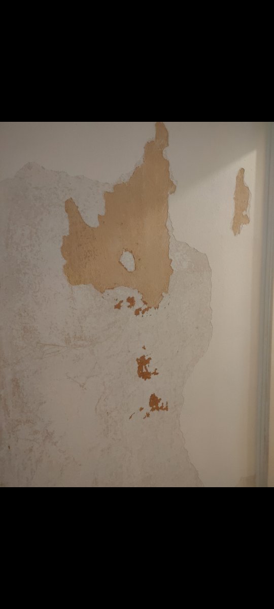

Artemisal Δημοσ. 8 Αυγούστου 2022 Δημοσ. 8 Αυγούστου 2022 Καλησπερα σας. Εχω εναν τοιχο στον οποιο θελω να κανω μια τεχνοτροπια με τουβλα με υλικο τον στοκο. Πηγα να προετοιμασω τον τοιχο και απο μια μικρη ρωγμη βγηκε ολο αυτο (θα παραθεσω φωτογραφια) η ερωτηση μου ειναι τι κανω απο εδω και περα; Μην ξεχνατε δεν θελω να περασω πλαστικο χρωμα θελω μονο σοβα ωστε να κανω τα τουβλα. Επισης ερωτηση. Αυτο το καφε-μπεζ που αποκαλυφθηκε τι ειναι; Το υπολοιπο ασπρο που δεν επεσε τι ειναι και αυτο;

NikosKallithea Δημοσ. 8 Αυγούστου 2022 Δημοσ. 8 Αυγούστου 2022 1 ώρα πριν, Artemisal είπε Καλησπερα σας. Εχω εναν τοιχο στον οποιο θελω να κανω μια τεχνοτροπια με τουβλα με υλικο τον στοκο. Πηγα να προετοιμασω τον τοιχο και απο μια μικρη ρωγμη βγηκε ολο αυτο (θα παραθεσω φωτογραφια) η ερωτηση μου ειναι τι κανω απο εδω και περα; Μην ξεχνατε δεν θελω να περασω πλαστικο χρωμα θελω μονο σοβα ωστε να κανω τα τουβλα. Επισης ερωτηση. Αυτο το καφε-μπεζ που αποκαλυφθηκε τι ειναι; Το υπολοιπο ασπρο που δεν επεσε τι ειναι και αυτο; Τι να ειναι; Κομματι παλιας μπογιας και ενδεχομένως μαζι με το υποστρωμα του που ηταν ο στοκος. Το τι να κανεις ειναι πολύπλοκο. Πρεπει να βεβαιωθεις για την σταθερότητα ολου του τοιχου, αν δεν υπάρχει, που δεν υπάρχει, ξύσιμο να πέσουν ολα τα σαθρά, ασταρι, σπατουλαρισμα, τρίψιμο, ασταρι, σπατουλαρισμα .....κλπ Μεχρι ο τοίχος να ισιωσει, μετά κάνε οτι θελεις. Οι τεχνοτροπίες πάντως δεν γίνονται οπως τις έχεις σκεφτεί
Artemisal Δημοσ. 8 Αυγούστου 2022 Δημοσ. 8 Αυγούστου 2022 2 λεπτά πριν, NikosKallithea είπε Τι να ειναι; Κομματι παλιας μπογιας και ενδεχομένως μαζι με το υποστρωμα του που ηταν ο στοκος. Το τι να κανεις ειναι πολύπλοκο. Πρεπει να βεβαιωθεις για την σταθερότητα ολου του τοιχου, αν δεν υπάρχει, που δεν υπάρχει, ξύσιμο να πέσουν ολα τα σαθρά, ασταρι, σπατουλαρισμα, τρίψιμο, ασταρι, σπατουλαρισμα .....κλπ Μεχρι ο τοίχος να ισιωσει, μετά κάνε οτι θελεις. Οι τεχνοτροπίες πάντως δεν γίνονται οπως τις έχεις σκεφτεί Παντως δεν βγαινει αλλο. Τοση ωρα το παλεύω δεν βγαζει αλλο. Λεω να μην το πιεσω αλλο.Οποτε να τριψω και να ασταρωσω και να περασω στοκο να ισιωσει ο τοιχος; 1
