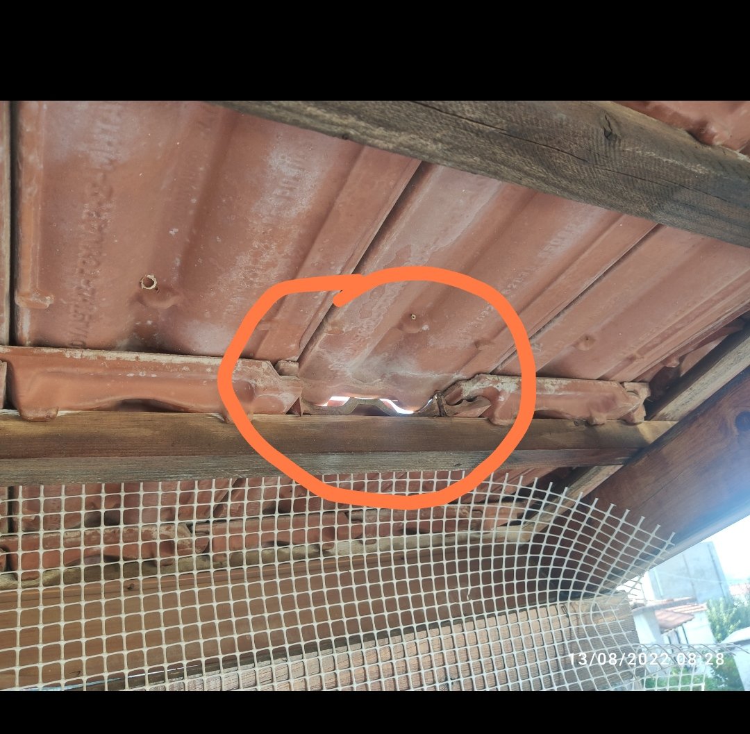

SilentVoice Δημοσ. 13 Αυγούστου 2022 Δημοσ. 13 Αυγούστου 2022 2 ώρες πριν, hp8 είπε αν έχεις το κομμάτι διάφανη σιλικόνη Αν όχι έτοιμο σοβά - κόλα πλακιδίων η αφρό πολυουρεθανης χαμηλής διόγκωσης και βάψιμο με αντίστοιχο χρώμα https://www.skroutz.gr/c/3294/afroi-polyourethanis/f/1430178/chamili.html Έλεγα να δοκιμάσω πρώτα ταχυπηκτο σοβά και μετά να το βάψω λίγο. Με τον αφρό φοβάμαι πως με τον αέρα θα φεύγουν κομμάτια και θα κολλήσουν παντού. 52 λεπτά πριν, mechpanos είπε Πως στο καλό έφυγε κομμάτι από το κεραμίδι!!! Απίστευτο...Τέλος πάντων. Έτσι κι αλλιώς τώρα δεν έχουμε πολλές βροχοπτώσεις. Κοίτα να το αλλάξεις το συντομότερο δυνατόν, γιατί ό,τι και να βάλεις, θα σου το πετάξει. Επίσης να σε πληροφορήσω ότι τα κεραμίδια σου έχουν τοποθετηθεί λάθος, τα γαλλικά πάνε σταυρωτά κατά προτίμηση για καλύτερη στεγανότητα. Εντάξει μικρό το κακό για μια περγκολίτσα αλλά πρέπει να το ξέρεις. Δυστυχώς τα μαστορια εδώ, ξέρουν πάντα καλύτερα. Δύσκολα θα βρεις τον καλό μάστορα στην επαρχία. Οι περισσότεροι λένε ότι είναι μαστορια από θεμέλια μέχρι σκεπές.
Ukforthemoment Δημοσ. 13 Αυγούστου 2022 Δημοσ. 13 Αυγούστου 2022 3 ώρες πριν, SilentVoice είπε Καλημέρα σας, Έχει φύγει ένα κομμάτι από το κεραμίδι και όταν βρέχει, γυρνάνε τα νερά από μέσα. Τι λύσεις προτείνετε για να κλείσω την τρύπα και να μην χτυπάει άσχημα στο μάτι; Αυτήν την περίοδο δεν υπάρχει διαθεσιμότητα για να αλλάξω το κεραμίδι. Βγαλε το σπασμένο απο εκεί και βάλε το σε άλλη θεση και βάλε το καλό εκει.Πχ με ένα απο την κορφή και στο σπασμένο κόλλα κάτι,παλιο κομμάτι κεραμίδι/πλακάκι/τσίγκο.

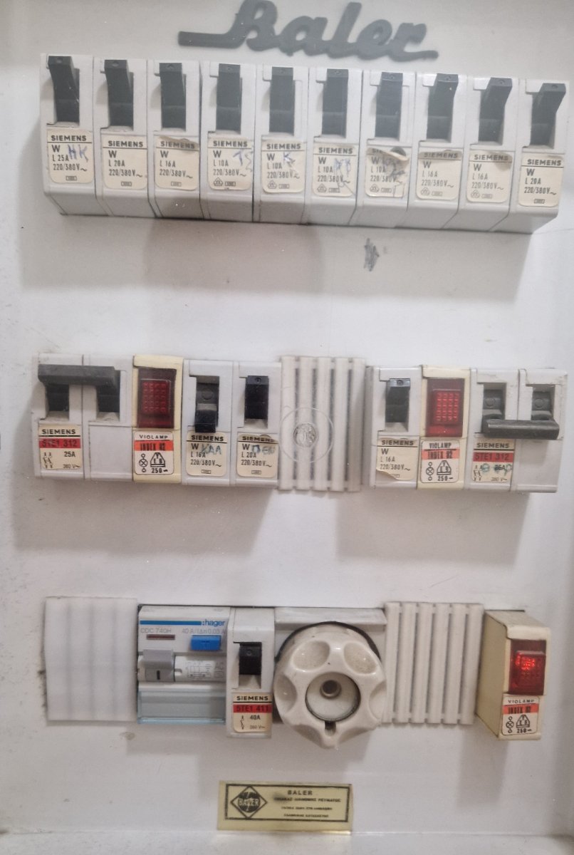

Silverage Δημοσ. 13 Αυγούστου 2022 Δημοσ. 13 Αυγούστου 2022 (επεξεργασμένο) Θέλω να φέρω έναν ηλεκτρολόγο μετά τις διακοπές να αλλάξει όλες τις ασφάλειες του πίνακα (16). Ξέρουμε πόσα παίζει να πάρει; Είναι μια ασφάλεια που αν πέσει, κολλάει και ακόμα και αν σηκώσω το διακόπτη μένει κλειστή. Πρέπει να την ανοιγκοκλείσω για να ξεκολλήσει. Οι ασφάλειες είναι απο το 1995 εκτός απο το ρελέ διαφυγής που το αλλάξαμε πριν 3-4 χρόνια γιατί δεν δούλευε. Επίσης θέλω να δει αν παίρνει μεγαλύτερη ασφάλεια γιατί έχουμε 2 δωμάτια σε μια 10Α και ανάβουμε 2 a/c και 2 υπολογιστές και καμιά φορά και μια τηλεόραση. Λογικά πρέπει να είναι στα όριά της και θα ήθελα να έχω μεγαλύτερη άνεση. Έβγαλα και φωτογραφία τον πίνακα παρακάτω, αυτή με το μάυρο σημάδι είναι που έχει το θέμα και είναι αυτή που είναι στα 2 δωμάτια που γράφω. Επεξ/σία 13 Αυγούστου 2022 από Silverage

fredd0 Δημοσ. 14 Αυγούστου 2022 Δημοσ. 14 Αυγούστου 2022 21 ώρες πριν, Silverage είπε Θέλω να φέρω έναν ηλεκτρολόγο μετά τις διακοπές να αλλάξει όλες τις ασφάλειες του πίνακα (16). Ξέρουμε πόσα παίζει να πάρει; Είναι μια ασφάλεια που αν πέσει, κολλάει και ακόμα και αν σηκώσω το διακόπτη μένει κλειστή. Πρέπει να την ανοιγκοκλείσω για να ξεκολλήσει. Οι ασφάλειες είναι απο το 1995 εκτός απο το ρελέ διαφυγής που το αλλάξαμε πριν 3-4 χρόνια γιατί δεν δούλευε. Επίσης θέλω να δει αν παίρνει μεγαλύτερη ασφάλεια γιατί έχουμε 2 δωμάτια σε μια 10Α και ανάβουμε 2 a/c και 2 υπολογιστές και καμιά φορά και μια τηλεόραση. Λογικά πρέπει να είναι στα όριά της και θα ήθελα να έχω μεγαλύτερη άνεση. Έβγαλα και φωτογραφία τον πίνακα παρακάτω, αυτή με το μάυρο σημάδι είναι που έχει το θέμα και είναι αυτή που είναι στα 2 δωμάτια που γράφω. η ασφαλεια ειναι συναρτηση του καλωδιου το οποιο ασφαλιζει. Κατα κανονα, αν τα φορτια σου ειναι μαγαλυτερα απο οτι σηκωνει η ασφαλεια τοτε πρεπει να αλλαχτουν τα καλωδια και η ασφαλεια. Αυτο σημαινει σκαψιμο σοβα και καινουργια καλωδια απο τον πινακα μεχρι τις καταναλωσεις (πριζες, φωτα κλπ). Και λογικα αν μπεις σε τετοια διαδικασια θα κανεις και καλυτερο διαχωρισμο φορτιων, αυτο το 2 δωματια τα παντα ολα σε μια ασφαλεια ειναι λογικη περασμενων δεκαετιων. Αν αλλαξεις μονο ασφαλεια κινδυνευεις να παρουν φωτια τα καλωδια μεσα στον τοιχο 3
nickol-us Δημοσ. 14 Αυγούστου 2022 Δημοσ. 14 Αυγούστου 2022 (επεξεργασμένο) 21 ώρες πριν, Silverage είπε Θέλω να φέρω έναν ηλεκτρολόγο μετά τις διακοπές να αλλάξει όλες τις ασφάλειες του πίνακα (16). Ξέρουμε πόσα παίζει να πάρει; Είναι μια ασφάλεια που αν πέσει, κολλάει και ακόμα και αν σηκώσω το διακόπτη μένει κλειστή. Πρέπει να την ανοιγκοκλείσω για να ξεκολλήσει. Οι ασφάλειες είναι απο το 1995 εκτός απο το ρελέ διαφυγής που το αλλάξαμε πριν 3-4 χρόνια γιατί δεν δούλευε. Επίσης θέλω να δει αν παίρνει μεγαλύτερη ασφάλεια γιατί έχουμε 2 δωμάτια σε μια 10Α και ανάβουμε 2 a/c και 2 υπολογιστές και καμιά φορά και μια τηλεόραση. Λογικά πρέπει να είναι στα όριά της και θα ήθελα να έχω μεγαλύτερη άνεση. Έβγαλα και φωτογραφία τον πίνακα παρακάτω, αυτή με το μάυρο σημάδι είναι που έχει το θέμα και είναι αυτή που είναι στα 2 δωμάτια που γράφω. Ότι είπε ο freddo... Ασφάλεια μεγαλύτερη χωρίς να αλλάξεις διατομή δεν γίνεται. Στο μόνο που θα διαφωνήσω είναι ότι χρειάζεσαι απαραίτητα σκάψιμο, ίσως μπορεί στις υπάρχουσες σωληνώσεις να αλλάξει διατομή καλωδίωσης, θα πρέπει ωστόσο να έρθει ηλεκτρολόγος να τα δει. Για το κόστος εργασίας του ηλεκτρολόγου δεν γνωρίζω, βάσει στοιχείων πίνακα θα πω ότι θες περίπου 100€ μόνο για υλικά, χωρίς το ρελε που λες ότι είναι σχετικά καινούριο(εγκατάσταση στον ίδιο πίνακα) Επεξ/σία 14 Αυγούστου 2022 από nickol-us

Silverage Δημοσ. 14 Αυγούστου 2022 Δημοσ. 14 Αυγούστου 2022 1 ώρα πριν, nickol-us είπε Ότι είπε ο freddo... Ασφάλεια μεγαλύτερη χωρίς να αλλάξεις διατομή δεν γίνεται. Στο μόνο που θα διαφωνήσω είναι ότι χρειάζεσαι απαραίτητα σκάψιμο, ίσως μπορεί στις υπάρχουσες σωληνώσεις να αλλάξει διατομή καλωδίωσης, θα πρέπει ωστόσο να έρθει ηλεκτρολόγος να τα δει. Για το κόστος εργασίας του ηλεκτρολόγου δεν γνωρίζω, βάσει στοιχείων πίνακα θα πω ότι θες περίπου 100€ μόνο για υλικά, χωρίς το ρελε που λες ότι είναι σχετικά καινούριο(εγκατάσταση στον ίδιο πίνακα) Δεν παίζει να έχει βάλει μικρή ασφάλεια αλλά το καλώδιο να αντέχει παραπάνω; Θα άνοιγα να δώ καμιά πρίζα τί καλώδιο έχει αλλά βαριέμαι.
