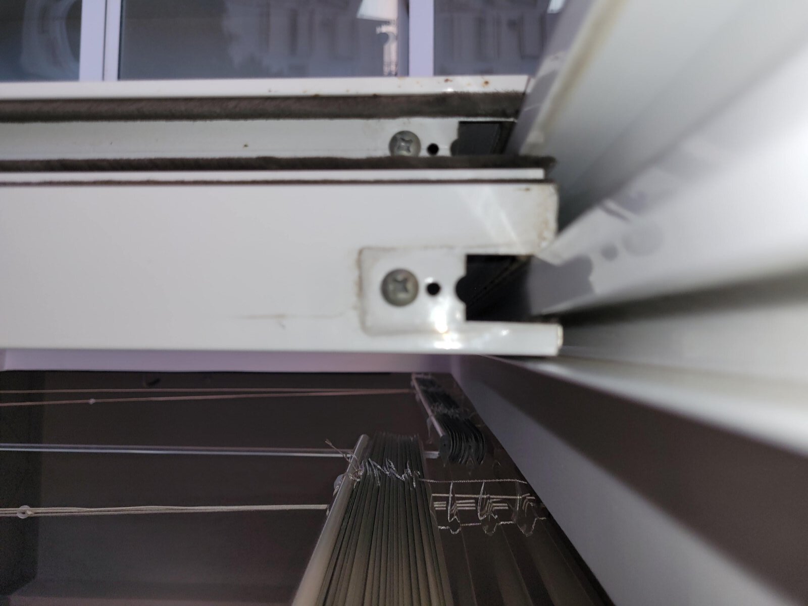

Παραθέτω και φωτογραφίες. Μάλλον είναι αυτό με τη βιδα που λες. Θα το δοκιμάσω.
Edit: πως περιστρέφεται μια φωτογραφία?

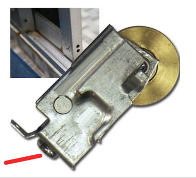

η  φωτο που έβαλες μάλλον αφορά το το κάτω μέρος άρα αυτό που δείχνεις είναι το ραουλο   602029415_.png.bc5f7b81b8eb7ceb1cac4c7bc4f137f7.pngΑν είναι έτσι έχει δυο ραουλα Μπροστά και πίσω Θα βρεις και θα ξεβιδώσεις την βίδα 2076324905_.png.3e1dc18adbd521c3c278c3faca072d1d.png εκεί που σου δείχνω στην φωτο που δεν φαίνεται  ( Είναι λίγο δύσκολο αν έχει σκουριάσει) όχι αυτήν που φαίνεται γιατι αυτη είναι η βιδα στραιωσης και οχι ρύθμισης και θα τα σπρωξεις προς τα κάτω να μπουν τα ραουλα μέσα και οταν τελειώσεις τα ξανα ρυθμίζεις να έρθουν στην θέση τους Μέτρα στροφές ξεβιδωματος Στο δικό μου είναι αλλιώς είναι στην πάνω μεριά του συρόμενου Δες στην πάνω μεριά μήπως έχει κάτι σαν της δικής μου γιατί είνα πιο ευκολο

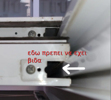

Καλημέρα.  Ευχαριστώ για τις λεπτομερείς οδηγίες.  Η πρώτη φωτογραφία είναι από το πάνω μέρος. Την επισυνάπτω και πάλι
Επεξ/σία από g_f
