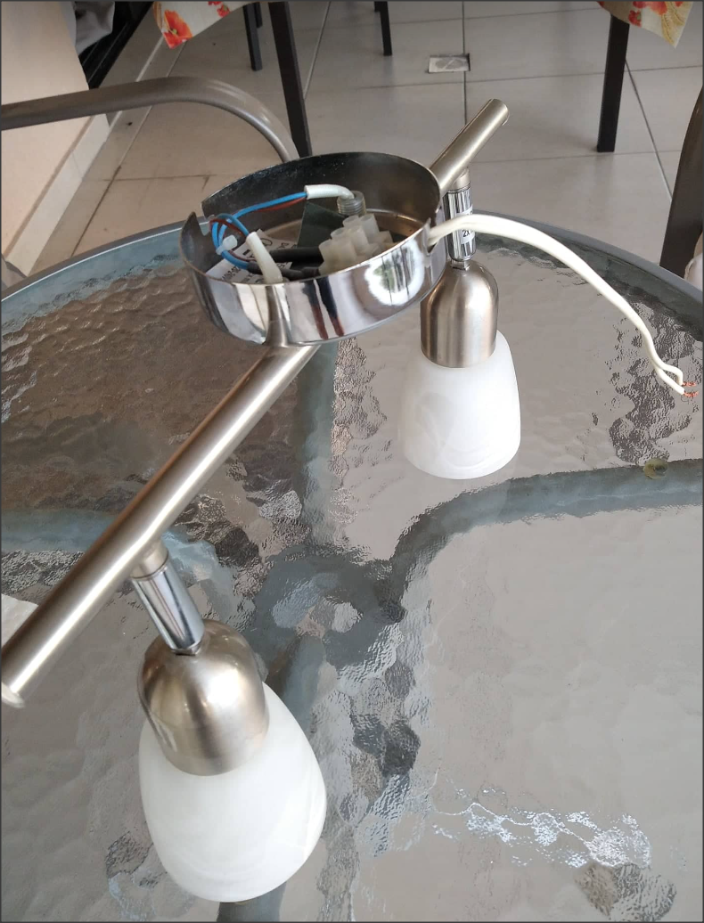

nickol-us Δημοσ. 9 Σεπτεμβρίου 2022 Δημοσ. 9 Σεπτεμβρίου 2022 43 λεπτά πριν, jimakos234 είπε Ας διατυπωσω και εδω την ερωτηση μου, καθως ειναι ηλεκτρολογικης μορφης Εχω ενα κλιματιστικο 9000 BTU TCL ERA PLUS σε υπνοδωματιο, σε μια αφαλεια Siemens Β10 (οπου ειναι συνδεδεμένο το μισο σπιτι χωλ-σαλονι-υπνοδωματιο και καποιοες πριζες της κουζινας) και σε μια Hager C10 -- TV, xbox, woofer, laptop, Σταθερο 850w + οθονη, τα οποια βρισκονται στο σαλονι. Θελω να Βαλω ένα ακομα κλιματιστικο στο σαλονι 12.000BTU, και δεν ξερω σε ποια ασφαλεια πανω πρεπει να μπει, να το βαλω στην ήδη υπαρχουσα με το PC το οποιο ειναι και εργαλειο της δουλειας, ή να το βαλω σε αυτην που ειναι πανω και το 9αρι κλιματιστικο, αν και φοβαμαι οτι ειναι ηδη βεβαρυμενη? Υπάρχει περίπτωση να περάσεις νέα γραμμή, έστω με εξωτερικό καλώδιο αν υπάρχει ελεύθερη θέση στον πίνακα. Αν δεν μπορείς να κάνεις επέκταση νέας γραμμής, τότε υπολόγισε τα φορτία και τον συντελεστή ταυτοχρονισμου... Θεωρώ λιγότερο φορτωμένη την 2η. Κάθε 10αρα ασφάλεια χοντρικά σηκώνει 2200-2300w 18 λεπτά πριν, dimigar είπε Μια ερώτηση κι από μένα ηλεκτρολογικής φύσεως: Έχω το κατωτέρω φωτιστικό οροφής. Μπορώ να προσθέσω μακρύ καλώδιο και με φις παίρνω ρεύμα από πρίζα; Ευχαριστώ Γίνεται, δεν είναι αστροφυσικη αλλά μην επιχειρήσεις να το κάνεις με οδηγίες μέσω ενός φόρουμ
Doubt Δημοσ. 9 Σεπτεμβρίου 2022 Δημοσ. 9 Σεπτεμβρίου 2022 22 λεπτά πριν, dimigar είπε Μια ερώτηση κι από μένα ηλεκτρολογικής φύσεως: Έχω το κατωτέρω φωτιστικό οροφής. Μπορώ να προσθέσω μακρύ καλώδιο και με φις παίρνω ρεύμα από πρίζα; Ευχαριστώ Ξεβιδώνεις το λευκό καλώδιο από την κλέμα και βιδώνεις το καλώδιο που θέλεις (παρόμοιο-μακρύτερο) με το αρσενικό φις στην άλλη άκρη.
troi.g Δημοσ. 9 Σεπτεμβρίου 2022 Δημοσ. 9 Σεπτεμβρίου 2022 22 λεπτά πριν, dimigar είπε Μια ερώτηση κι από μένα ηλεκτρολογικής φύσεως: Έχω το κατωτέρω φωτιστικό οροφής. Μπορώ να προσθέσω μακρύ καλώδιο και με φις παίρνω ρεύμα από πρίζα; Ευχαριστώ Αν πιανουν τα χερια σου και εχεις ξανασχοληθει με ρευματα, τοτε ναι. Βεβαια για να ειμαι ειλικρινης και χωρις να θελω να σε προσβαλλω ,δεν νομιζω να εχεις τις καταλληλες γνωσεις , για να κανεις αυτη την ερωτηση. Αν απλα ρωτας και εχεις καποιο γνωστο που μπορει να σε βοηθησει τοτε μια χαρα , μεχρι και διακοπτακι μπορεις να βαλεις για να μη μπαινοβγαζεις πριζες οποτε το χρειαζεσαι. ΠΡΟΣΟΧΗ το ρευμα μπορει να μας σκοτωσει. 2
dimigar Δημοσ. 9 Σεπτεμβρίου 2022 Δημοσ. 9 Σεπτεμβρίου 2022 (επεξεργασμένο) Εντάξει.. σας ευχαριστώ.. ..και κάτι ακόμα: έχω δυο τέτοια φωτιστικά και αν τα συνδέσω παράλληλα τι πάχος καλωδίου να χρησιμοποιήσω μέχρι τη πρίζα; Επεξ/σία 9 Σεπτεμβρίου 2022 από dimigar

Doubt Δημοσ. 9 Σεπτεμβρίου 2022 Δημοσ. 9 Σεπτεμβρίου 2022 30 λεπτά πριν, dimigar είπε Εντάξει.. σας ευχαριστώ.. ..και κάτι ακόμα: έχω δυο τέτοια φωτιστικά και αν τα συνδέσω παράλληλα τι πάχος καλωδίου να χρησιμοποιήσω μέχρι τη πρίζα; Σαν αυτό που υπάρχει περίπου. Υποθέτω λάμπες LED θα έχει πάνω οπότε δεν έχει ιδιαίτερες απαιτήσεις σε ισχύ. (εννοείται αλλά ας το γράψω καλού κακού.. πρώτα φτιάχνεις καλώδια/λάμπες και μετά το βάζεις στην πρίζα το σύστημα) 1

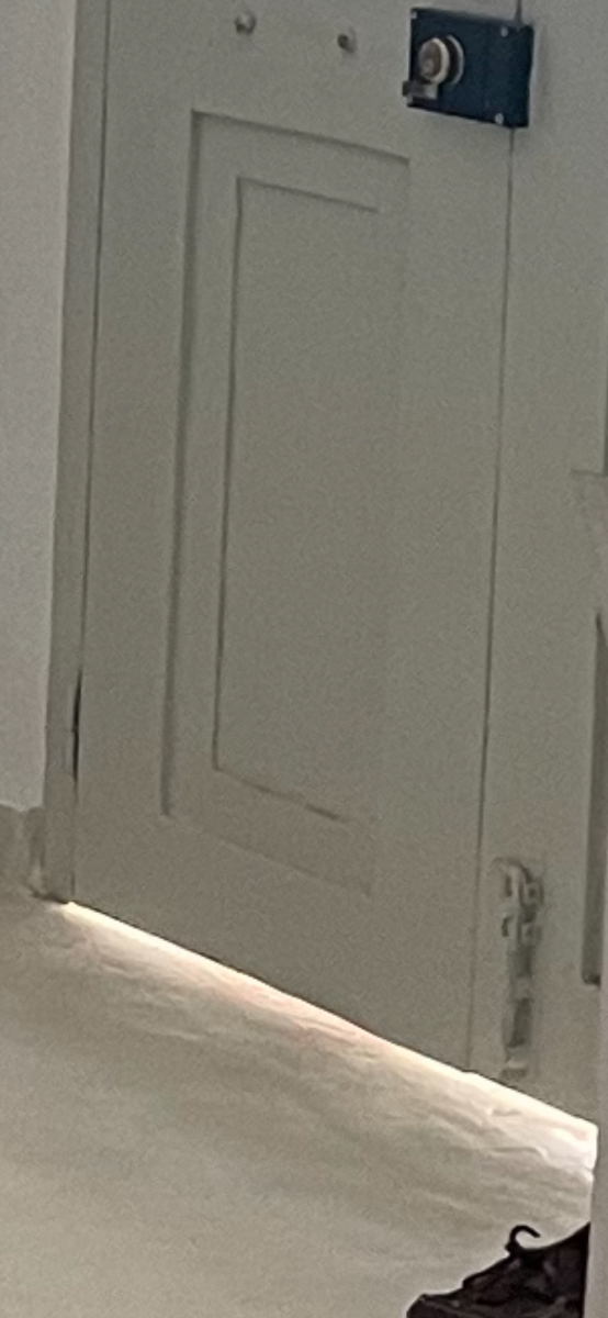

silvester81 Δημοσ. 10 Σεπτεμβρίου 2022 Δημοσ. 10 Σεπτεμβρίου 2022 Καλημέρα ρε παιδιά πείτε καμία ιδέα πως να Καλυψώ το κενό που έχει η πορτα από κάτω; Είναι δίφυλλη,θέλω να κλείσω το κενό τόσο για τον αέρα αλλά και για να μην μπαίνουν κατσαρίδες.ευχαριστώ
nickol-us Δημοσ. 10 Σεπτεμβρίου 2022 Δημοσ. 10 Σεπτεμβρίου 2022 (επεξεργασμένο) 3 λεπτά πριν, silvester81 είπε Καλημέρα ρε παιδιά πείτε καμία ιδέα πως να Καλυψώ το κενό που έχει η πορτα από κάτω; Είναι δίφυλλη,θέλω να κλείσω το κενό τόσο για τον αέρα αλλά και για να μην μπαίνουν κατσαρίδες.ευχαριστώ Με αεροστοπ πόρτας Αυτά που είναι μέσα έξω σφουγγάρι κάνουν καλύτερη μόνωση όμως σε άγριο πάτωμα όπως το δικό σου ίσως σου σπάσει τα νεύρα Μετά παίρνεις τη λάμα με τα τριχίδια, που είναι κάπως πιο εύκολη στη χρήση. Θα τα βρεις πλέον (σχεδόν) παντού, σε όλα τα μεγάλα πολυκαταστήματα με εργαλεία, ακόμη και σε αυτά που φέρουν ήδη σπιτιού Επεξ/σία 10 Σεπτεμβρίου 2022 από nickol-us 3
nickol-us Δημοσ. 10 Σεπτεμβρίου 2022 Δημοσ. 10 Σεπτεμβρίου 2022 1 λεπτό πριν, silvester81 είπε Ποια λάμα εννοείς ; 2
silvester81 Δημοσ. 10 Σεπτεμβρίου 2022 Δημοσ. 10 Σεπτεμβρίου 2022 Σ ευχαριστώ ! Βρήκα αντίστοιχο αλλά με μηχανισμό αλλά δε νομίζω να κάνει στη δίκη μου επειδή είναι δίφυλλη . https://www.homepraktika.gr/e3wterikos-aerofrakths-gia-3ylines-aloyminenies-h-siderenies-portes-cce-applique-mhkoys-103cm-se-xrwma-leyko?gclid=Cj0KCQjwpeaYBhDXARIsAEzItbHYXQQxdLap4jQHUbaVOUwXCWmHc6USxXShDG2TttZ_FxPHEBQcGoMaAngfEALw_wcB
