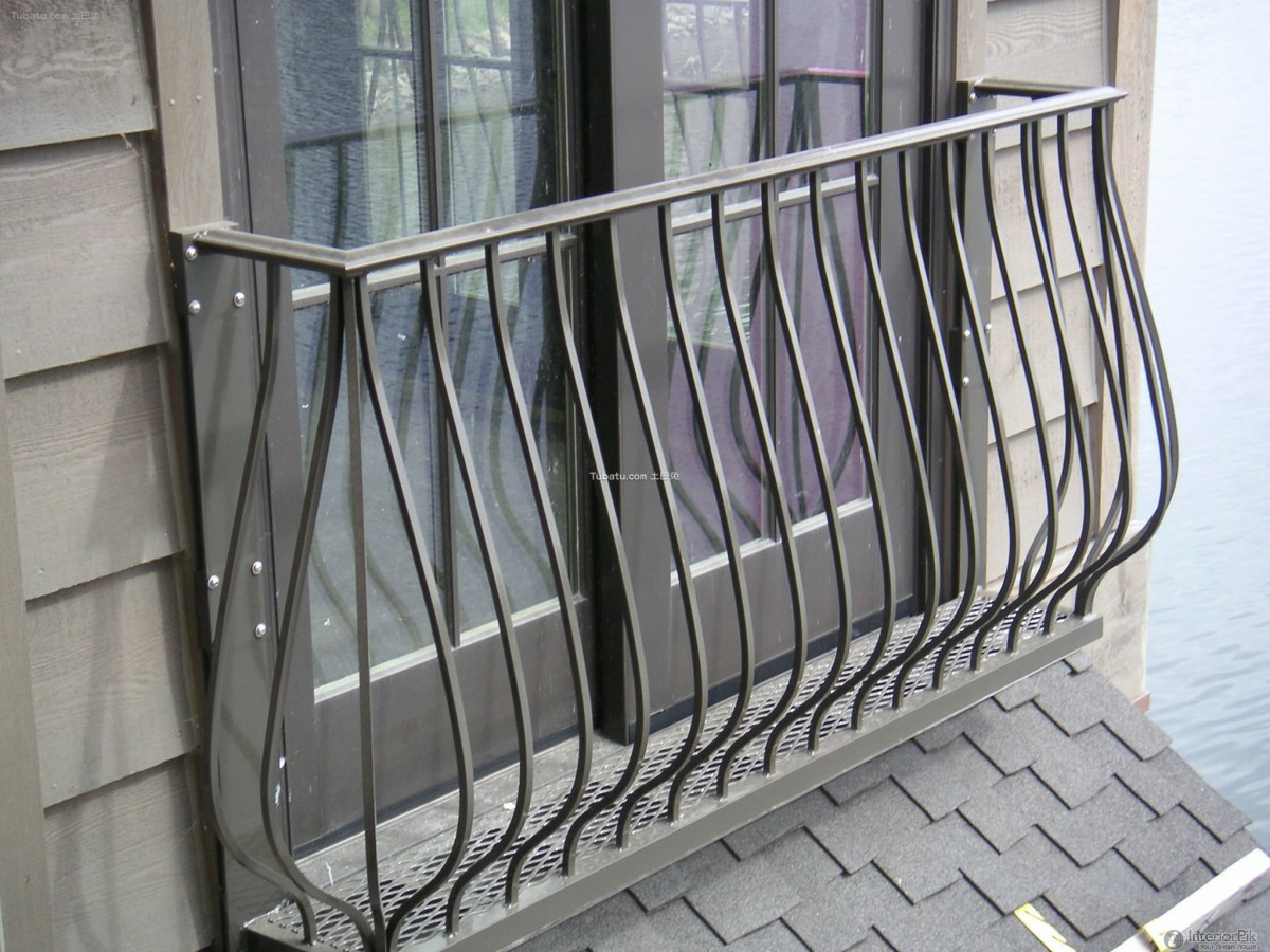

zio10 Δημοσ. 17 Νοεμβρίου 2022 Δημοσ. 17 Νοεμβρίου 2022 2 ώρες πριν, mechpanos είπε Ναι. Πρακτικά δεν παίζει ρόλο πού θα πάει το L και πού το N μεταξύ τους αφού είναι εναλασσόμενο, αλλά καλό είναι να ακολουθήσεις την υπόδειξη για να μην πάει η φάση στο σπείρωμα της λάμπας, αλλά στον "κ...λο" Ξέχνα το είτε σε 1ο είτε σε 2ο είτε σε ισόγειο ακόμα!!! Αν θες μπαλκόνι στο σπίτι, άλλαξε σπίτι. 1 ώρα πριν, kronos73 είπε Προβλέπεται αλλά υπό προϋποθέσεις που έχουν να κάνουν με τα μεγέθη δόμησης της οικοδομής και τους όρους που ισχύουν στην περιοχή. Αυτό θέλει έλεγχο από μηχανικό ο οποίος να ξέρεις δεν μπορεί να γίνει στο πόδι (θα έχει ένα κόστος). Από εκεί και πέρα, εφόσον επιτρέπεται, η άδεια θα πρέπει να περιέχει (λόγω αύξησης κατακόρυφων φορτίων και μικρής μετατόπισης του κέντρου μάζας) στατική μελέτη ΟΛΗΣ της οικοδομής. Σημειωτέο όταν γίνει η μελέτη μπορεί να βγάλει ότι χρειάζονται και περιορισμένες στατικές ενισχύσεις του υπάρχοντος φορέα. Όπως βλέπεις είναι περίπλοκο (και δαπανηρό). Αν το θέλεις πολύ όμως ρώτα γνώμες (άλλων) μηχανικών. Ευχαριστώ και τους 2. Στην ουσία θέλω μια σιδηροκατασκευή για να μπει μια απλώστρα, όχι κανονικό μπαλκόνι. Αν είμαι τόσο πολύπλοκο όμως ίσως βάλω μια απλώστρα κάτω από το παράθυρο...

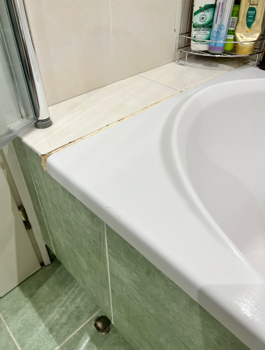

Swimmer21 Δημοσ. 19 Νοεμβρίου 2022 Δημοσ. 19 Νοεμβρίου 2022 Τα φώτα σας! Όταν πέφτουν νερά στο συγκεκριμένο σημείο της μπανιέρας συνεχώς κυλάνε έξω με αποτέλεσμα να πλημμυρίζει το μπάνιο. Με αλφάδι διαπίστωσα ότι η κλίση του πλακιδίου είναι λανθασμένα ελάχιστα προς τα έξω αλλά και η ίδια η μπανιέρα είναι 2 μοίρες προς τα έξω. Πώς διορθωνεται; Καμιά ιδέα; Σκέφτομαι να βάλω κάποιο είδος αρμοκάλυπτρου σαν τοιχακι να σταματάει τα νερά αλλά θα μένουν στάσιμα εκεί. Μήπως υπάρχει κάποιο υλικό που να μοιάζει με σμάλτο η ακρυλικό να "χτίσω" όλο το σημείο (πλακάκι και μέρος μπανιέρας) και να του διαμορφώσω κλίση η οποία θα καβαλάει και το τοιχακι της μπανιέρας για να κυλάνε τα νερά μέσα;
Maurikycli Δημοσ. 19 Νοεμβρίου 2022 Δημοσ. 19 Νοεμβρίου 2022 Για να πετυχει αυτό που σκέφτεσαι θέλει τέχνη φαναριτζή μην πω γλύπτη!
Doubt Δημοσ. 19 Νοεμβρίου 2022 Δημοσ. 19 Νοεμβρίου 2022 Αυτό το γείσο στη μπανιέρα, μεγάλη επιτυχία. 1
mechpanos Δημοσ. 19 Νοεμβρίου 2022 Δημοσ. 19 Νοεμβρίου 2022 14 ώρες πριν, Swimmer21 είπε Με αλφάδι διαπίστωσα ότι η κλίση του πλακιδίου είναι λανθασμένα ελάχιστα προς τα έξω αλλά και η ίδια η μπανιέρα είναι 2 μοίρες προς τα έξω. Πώς διορθωνεται; Καμιά ιδέα; Ξήλωμα πλακάκια - ίσιωμα μπανιέρας - επανατοποθέτηση πλακάκια. Άστο έτσι. 1
