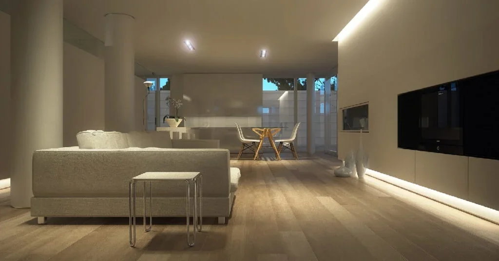

mixos23 Δημοσ. 2 Δεκεμβρίου 2022 Δημοσ. 2 Δεκεμβρίου 2022 Καλησπερα, μου εφτιαξαν ταβανι γυψοσανιδα και στην ακρη του τοιχου αφησαν κενο για κρυφο φωτισμο. Απλα μου φενεται πολυ μεγαλο το κενο που αφησαν, μπορει να μου πει συνηθως ποσο ειναι αυτη αποσταση ?
mechpanos Δημοσ. 2 Δεκεμβρίου 2022 Δημοσ. 2 Δεκεμβρίου 2022 2 λεπτά πριν, mixos23 είπε Καλησπερα, μου εφτιαξαν ταβανι γυψοσανιδα και στην ακρη του τοιχου αφησαν κενο για κρυφο φωτισμο. Απλα μου φενεται πολυ μεγαλο το κενο που αφησαν, μπορει να μου πει συνηθως ποσο ειναι αυτη αποσταση ? Εξαρτάται το αποτέλεσμα που θες να πετύχεις, δεν είναι στάνταρ! Πόσο σου άφησαν;;; 1
babisa Δημοσ. 2 Δεκεμβρίου 2022 Δημοσ. 2 Δεκεμβρίου 2022 Συνηθως οσο χρειαζεται για να μπορεσεις να βαλεις τα χερια σου για τοποθετηση/αντικατασταση του οποιουδηποτε φωτισμου.. δεν υπαρχουν στανταρ ! Εσενα ποσοσ ειναι το κενο ?

mixos23 Δημοσ. 2 Δεκεμβρίου 2022 Δημοσ. 2 Δεκεμβρίου 2022 7 ώρες πριν, mechpanos είπε Εξαρτάται το αποτέλεσμα που θες να πετύχεις, δεν είναι στάνταρ! Πόσο σου άφησαν;;; 7 ώρες πριν, babisa είπε Συνηθως οσο χρειαζεται για να μπορεσεις να βαλεις τα χερια σου για τοποθετηση/αντικατασταση του οποιουδηποτε φωτισμου.. δεν υπαρχουν στανταρ ! Εσενα ποσοσ ειναι το κενο ? Καλησπερα, ειναι 9-10 εκ .ισως μπερδευω εγω τον φωτισμο, ειχα στο νου μου οτι το φως θα πεφτει προς τα κατω αλλα μαλλον εναι σαν αυτη την κατασκευη ..
mechpanos Δημοσ. 3 Δεκεμβρίου 2022 Δημοσ. 3 Δεκεμβρίου 2022 1 ώρα πριν, mixos23 είπε Καλησπερα, ειναι 9-10 εκ .ισως μπερδευω εγω τον φωτισμο, ειχα στο νου μου οτι το φως θα πεφτει προς τα κατω αλλα μαλλον εναι σαν αυτη την κατασκευη .. Ο έμμεσος φωτισμός επιτυγχάνει πιο ατμοσφαιρικά αποτελέσματα... καλή είναι η απόσταση, μια χαρά.
