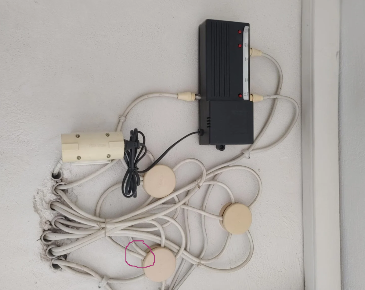

Καλημερα
για αρχη λεμε να αλλαξουμε καλωδιο γιατι εχει φυγει ολο το περιβλημα και εχει μεινει με το μπλενταζ (δε φαινεται στις φωτο ειναι πανω απο το δωμα) και τον ενισχυτη, με κατι καλυτερο
48 λεπτά πριν, duende είπε
Καλημερα
Μια χαρα εγ/ση ειναι για τα χρονια της. Αλλά εχε υπόψη σου οτι η κεραία ειναι για τα καναλια 21-69 και μπορει να εχεις θεματα με το σημα της κινητής τηλεφωνίας. Εγω θα "εδινα" κατι παραπάνω και θα άλλαζα:
1) Κεραία (LTE ch 21-60) + το καλώδιο της καθόδου με ενα κλασσης A+ , A++, Ikusi,Alcad,televes,fracarro.Ξήλωμα της κεραίας VHF.
2) Κεντρικό ενισχυτή (LTE), δες σε Alcad,Televes,Ikusi,Mistral η σειρά ειναι τυχαία.
3) Τους κατανεμητές. Κυρίως γιατι δεν εχουν θωράκιση. Splitter τύπου F connector, 12 καθόδους βλεπω χονδρικά οποτε 5 τεμαχια 1/4, EDIT Δες και σε Televes για splitter σειρα Easy-F.
4) Το καλώδιο(α) που εχουν καει και φενεται το πλενταζ τους.
Δες στην φωτο εχω κυκλώσει εναν κατανεμητή που εχουν βάλει 2 καλώδια σε έξοδο που παίρνει 1. (EDIT, ειναι σε 2 κατανεμητές, ειδα οτι εχει και σε εναν ακομα). Μπορεί να δουλεύει αλλά δεν ειναι σωστό.
Επεξ/σία από Petros Electron
14 λεπτά πριν, Petros Electron είπε

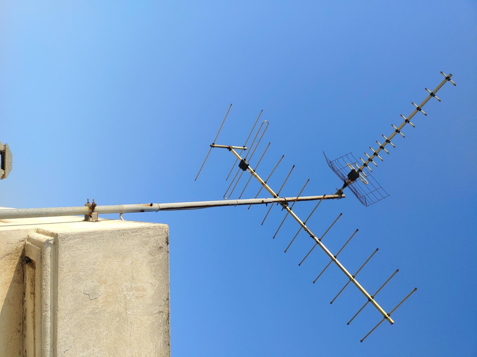

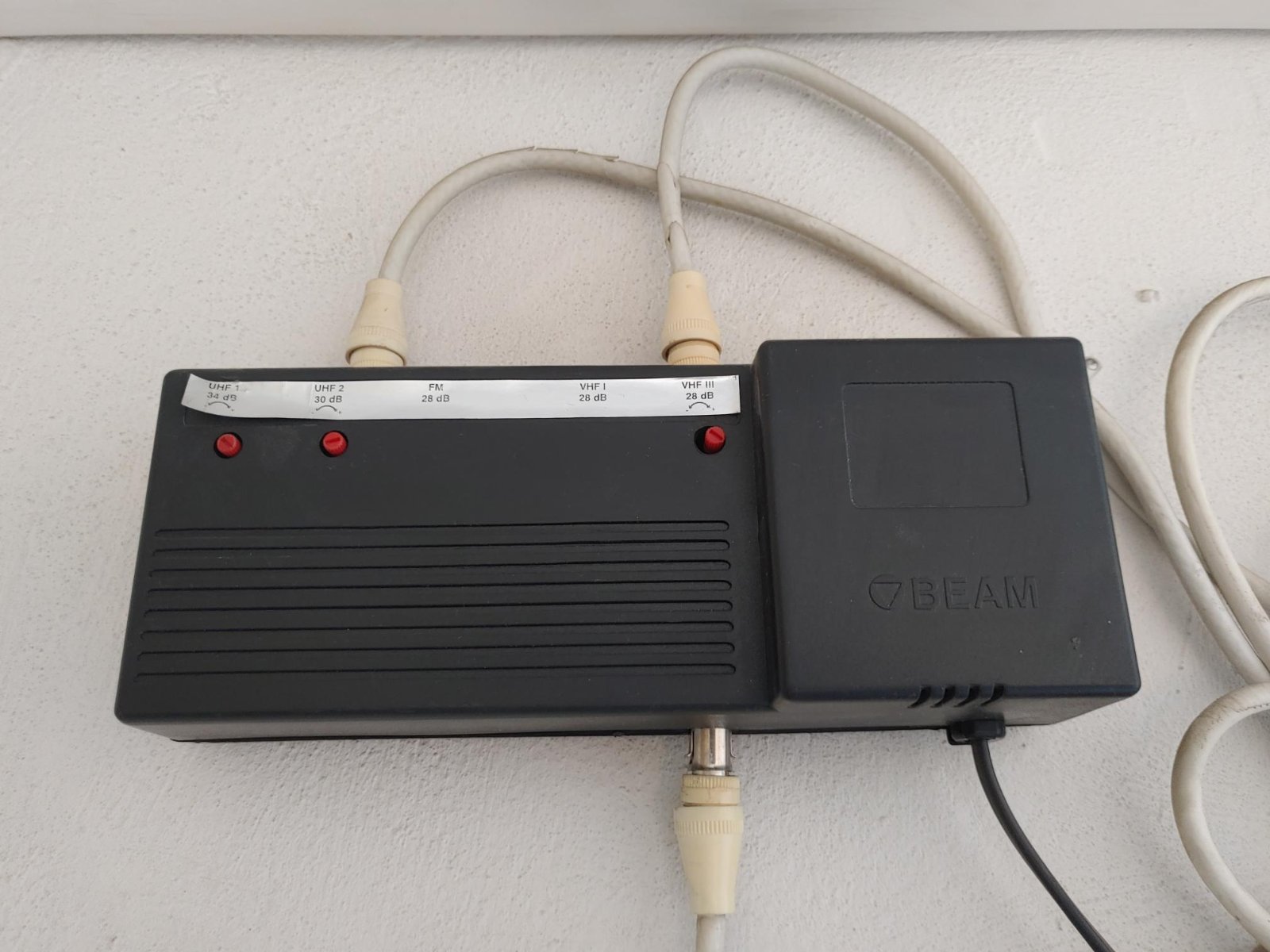

Είμαστε 3 σπίτια κολλητά με μια κεραία. Δυστυχώς δεν έχω μεγάλη δυνατότητα επιβολής στη λήψη αποφάσεων (καρμίρηδες) :
Είχαμε αυτόν τον ενισχυτή ο οποίος μετά από κάποια ώρα λειτουργίας, έσβηνε. Μετά από λίγο ανάβει πάλι, όπου θα περάσει κάποια ώρα και θα ξανασβησει. Υποθέτω ότι κάτι υπερθερμαίνεται. Επισκευάζονται αυτοί; Βλέπω κάτι περίεργα καφέ στην πλακέτα τροφοδοσίας . Επίσης δεν ξέρω τι ρόλο βαράει αυτό το κόκκινο που είναι συνδεδεμένο μόνο με ένα καλώδιο:
Spoiler
rn_image_picker_lib_temp_ae36f2ab-9b1c-4
rn_image_picker_lib_temp_c058666b-8e3c-4
rn_image_picker_lib_temp_bfe97d73-2656-4

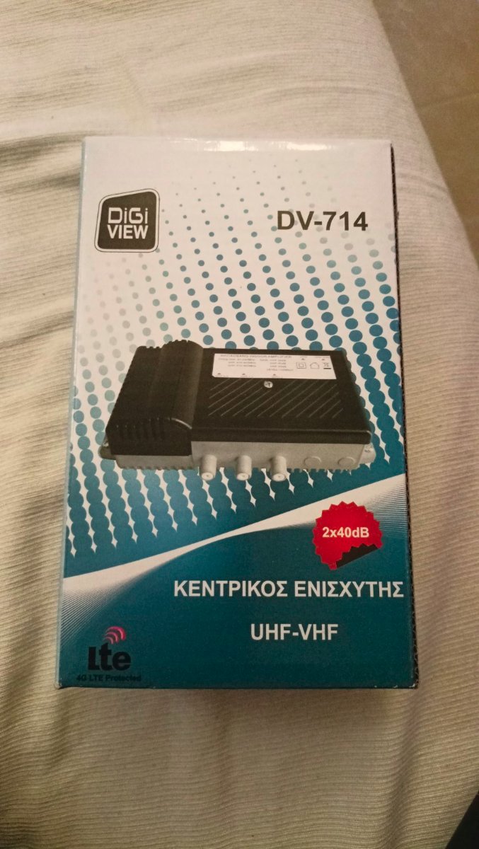

Στη θέση του μπήκε αυτός από έναν τεχνικό που φέρανε (νευρίασα όταν τον είδα, ήθελα επώνυμο)
Spoiler
Το θέμα είναι ότι είμαι το τελευταίο σπίτι και το πιο μακρινό. Ποτέ δεν είχα καλό σήμα (οι άλλοι πάντα έπιαναν περισσότερα κανάλια).
Υπάρχει κάτι καλό που μπορώ να βάλω στην τηλεόρασή μου;
Εδώ και κάποια χρόνια έχω αυτό πίσω από την τηλεόραση.
Παρόλο που είναι φθηνός, έχει καλά αποτελέσματα. Με τον παλιό ενισχυτή έβλεπα όλα τα κανάλια που με ενδιαφέρουν (τα κρατικά σε HD). Όμως με τον καινούργιο (DV-714) , μου σπάει το ERT2 HD (όχι πάντα, οριακά).
Παρήγγειλα έναν υποτίθεται επώνυμο που μου πρότειναν (αυτόν τον mistral ), αλλά τον επέστρεψα γιατί περιέργως δεν είδα βελτίωση σε σχέση με τον Tele CA-02.

Σε οτι άφορα τον 1ο τον powerplus δεν ειναι κατι σοβαρο σε μαρκα ενισχυτή. Οχι δεν φτιάχνονται, οταν λες σβήνει, σβηνει το LED που εχει επάνω?. Άλλαξε τον ηλ/κο πυκνωτή τον πράσινο, και το καφέ ειναι κινεζο-κολλα για να μην κουνιούνται τα καλώδια και κοπούν απο την θεση τους στην πλακέτα. Απο το χρώμα φαίνεται οτι υπαρχει υπερθέρμανση στην πλακέτα πιθανόν ζεσταίνεται και αλλου. Δες απο πισω απο την πλακετα τα καλωδια μηπως εχει καμια "ψυχρη" κολληση. Ειναι μεσα σε κανενα κουτι η το "χτυπαει" ο ήλιος?
Σε οτι άφορα τον καινούριο μεν τον DV714 ειναι απο οτι βλέπω δεν ειναι κάτι αξιόλογο.

Καλημερα. Οποτε χονδρικα σε καθε σπιτι πανε 3 γραμμες, πιθανόν μια γραμμή ανα όροφο. Ποσες πριζες εχεις ανα οροφο?.
Εδω θελω να πω κατι για το σημα. Φαντασου οτι το δικτυο ειναι σωληνες με νερο. Απο την στιγμη που εχεις τον κατανεμητή (πολυπλεκτη οπως τον αναφέρεις) το νερο θα παει στις εξόδους και την πτώση σήματος θα την εχει. Δεν εχει σημασία αν εχεις τηλεοράσεις επανω. Απο την στιγμη που εβγαλες τα καλώδια, λιγο σημα το κέρδισες αλλα συνεχίζεις να "χάνεις" σήμα. Αυτο που πρεπει να γινει ειναι να τερματιστούν οι εξοδοι στον κατανεμητή (splitter) βαζοντας τερματικές "τάπες" με αντιστάσεις 75Ω.
Σαν και αυτο της φωτο. Τωρα 2 πράγματα που μπορεις να δοκιμάσεις.
1) Να βαλεις τον ενισχυτή γραμμης στην εξοδο του κατανεμητή προς την γραμμη που παει στον οροφο σου, και οχι στο τελείωμα της γραμμής οπως κάνεις.
2) Αν ο καινούριος ενισχυτής εχει περιθώριο να δώσεις λιγο ακόμα ενίσχυση.
3) Να τσεκάρεις το σημα της ERT στην έξοδο του κατανεμητή ωστε να δεις αν έρχεται αρκετό σημα απο τον κεντρικό ενισχυτή
4) Αν εχεις σωστό σημα στην έξοδο του κατανεμητή τοτε να ελενξεις τις πρίζες που εχεις στον όροφο. Δηλαδή να δεις το σημα στην 1η πρίζα, στην 2η κ.ο.κ. Μπορει καποια πριζα να στην "κανει" και να σου κοβει σημα απο την εξοδο της. Ειναι παλιες πριζες?, επισης τι τυπος ειναι?. Βγαλε μια φωτο απο μια να ειναι ανοιχτο το πλαστικο καλλυμα της ωστε να φενεται ο μηχανισμος μεσα.
Κανε αυτα και τα ξαναλέμε.

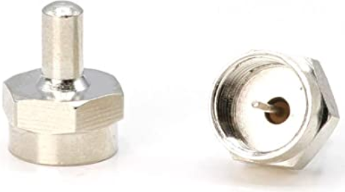

1. Α ωραία, δεν ήξερα ότι θέλει και "τάπες", θα βάλω.
