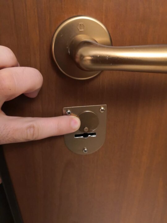

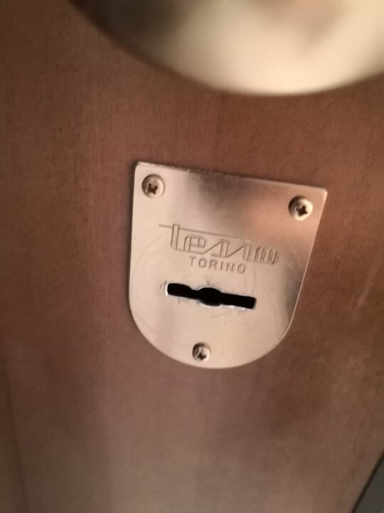

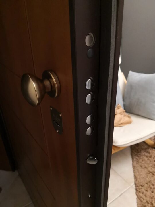

Καλησπέρα.
Αν θες βάλε μερικές φωτογραφίες της πόρτας (μέσα-έξω και πλάι) όπου να φαίνεται η κλειδαριά για να δούμε τον τύπο.
14 λεπτά πριν, swayback είπε
Καλησπέρα.
Τέλεια. Θα βάλω το βραδάκι που θα γυρίσω σπίτι. Ευχαριστώ.
