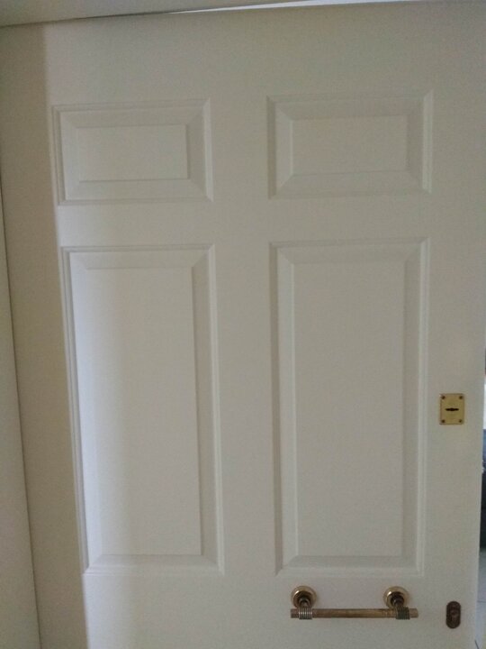

α. βαλε φωτο της πορτας (για επιβεβαιωση του γ) & οχι των κλειδαριων + κατεβασε τα κλειδια.
β. στη θεση του κυλινδρου βαλε καποιον με συστημα break secure ή ακομη και ατσαλινο (απο 15€ οι κινεζικοι & εως 50€ οι ατσαλινοι).
γ. στην προσθετη, βγαζεις την τυπου χρηματοκιβωτιου & βαζεις securemme 2070 + securemme defender + εναν αφαλο που αντεχει η τσεπη. αν δεν αντεχει πολυ, βαζεις τον υφισταμενο απο κατω, επανω πισω απο το defender.
Τελικο συνολο για ολα κοντα στα 100 - 130 ευρω και ο μονος τροπος ανοιγματος το σπασιμο της πορτας.

Και φωτό της πόρτας
