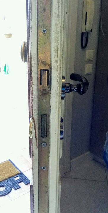

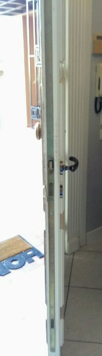

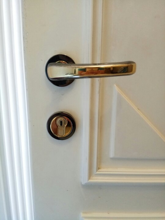

Καλησπέρα. Δεν έχω ιδέα για αυτή την πόρτα ούτε για την κλειδαριά που είναι σίγουρα παλιά.
1) η πόρτα θεωρείται ξύλινη?
2) defender δεν βλέπω να έχει, αυτό που φαίνεται νομίζω είναι διακοσμητικό.
3) αν αλλάξω κάτι τί μπορώ να κάνω? Τί επιλογές έχω και τί προτείνετε? Η πόρτα αυτή θα προσφέρει κάποια ασφάλεια ή γενικά λόγω ξύλου όχι?

1. ξυλινη πορτα
2. δε χρειαζεται, ειναι 3 σημειων η κλειδαρια.
3. παλι δε χρειαζεται ν'αλλαξεις κατι εκτος αν θες να δωσεις σοβαρο ποσο. κεσο2000 επανω + 3 σημειων κλειδαρια σε παλια πορτα ξυλινη = αρκετα δυνατος συνδιασμος.
αναβαθμιζεις μονο αν εχεις σκοπο να δωσεις κανενα 80αρι με 120αρι - πραγμα που ειναι ελαφρως περιττο.
προσωπικα, θα εβαζα συναγερμο αν δεν εχει ηδη.

Ευχαριστώ για την απάντηση.
  1. Το ότι είναι 3 σημείων τί σημαίνει? Γιατί δεν θέλει defender?
  2. Από επίπεδο ασφάλειας που βρίσκεται χοντρικά?Χάλια, μέτρια, καλα?
  3. Σε σχεδόν όμοια πόρτα χάλασε και κολλούσε η γλώσσα (έπρεπε να παίξεις με το χερούλι 2-3 φορές για να επαλέλθει) και προτάθηκε αλλαγή αφαλού με cisa astral s. Γνώμη για αυτό?
Συναγερμός υπάρχει... Άρα η προσωπική σου γνώμη είναι ότι δεν χρειάζεται αλλαγή πριν χαλάσει?

1. σημαινει οτι καποιος πρεπει να σπασει την πορτα ή μερος αυτης για να μπει, αφου υπαρχει και ατσαλινος κυλινδρος.
2. αρκετα καλα θα ελεγα, θα γινοταν καλυτερο αν ηταν πιο συγχρονος ο κυλινδρος αλλα κι ετσι ειναι μια χαρα.
3. ο astral s εχει 45€-50€ και ο keso 80€. θεωρητικα στην ξυλινη πορτα κανεις ιδια δουλεια.
προσωπικα δε θα αλλαζα τιποτα.

Ωραία, μου έδωσες μια ψυχολογική τόνωση και χαρά 😃 Νόμιζα ότι λόγω παλαιότητας και ξύλινης πόρτας το επίπεδο ασφαλείας θα ήταν χάλια!
