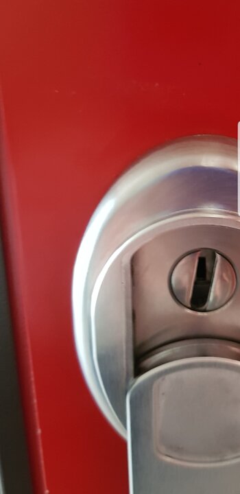

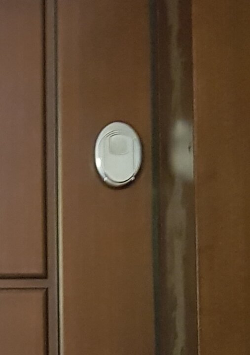

Στην πορτα μου,ποια ντιφεντερ ταιριαζουν;
*Επισης μπορει να ρωταω επειδη μπορει να θελω να βαλω μελλοντικα μια πορτα σε καποιο αλλο χωρο ή να βοηθησω καποιο φιλικο προσωπο.Να μην την πατησω,οσο γινεται.
Για αυτο ρωτω εσας τους Ειδικους.
1 λεπτό πριν, Patrikeas είπε
θεωρητικα ολα, με την προϋποθεση οτι τα σημαδια & ισως οι τρυπες απο το τωρινο διακοσμητικο/ντιφεντερ μπορει να μεινουν εμφανη.

O Σια..., βάζει defender της Mottura. Συγκεκριμένα το Mottura Top System. Είναι ανάμεσα σε Disec BD200 και Kripton. Πιο πολύ σαν το BD200 θα έλεγα γιατί η μόνη ενίσχυση που έχει εσωτερικά, είναι 2 μπίλιες στις βίδες και μαγγάνιο 6mm πίσω από τον ρότορα.
Τα defender του Σ.. είναι azzi fausto.
